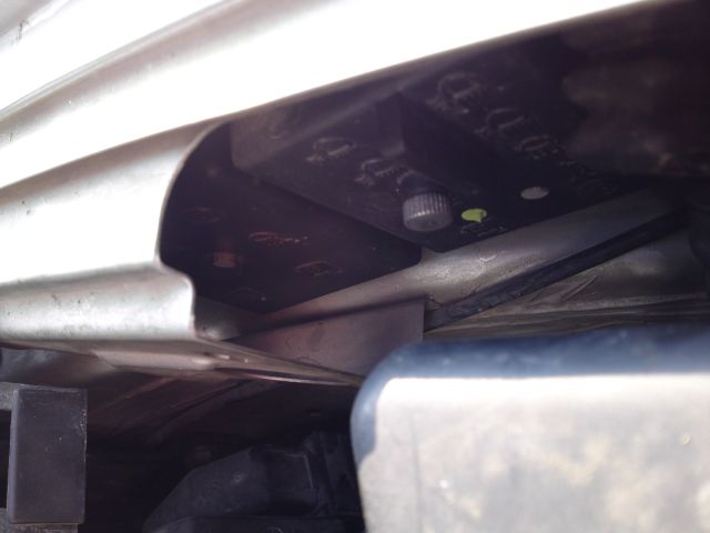

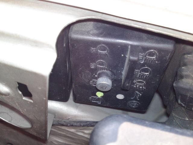

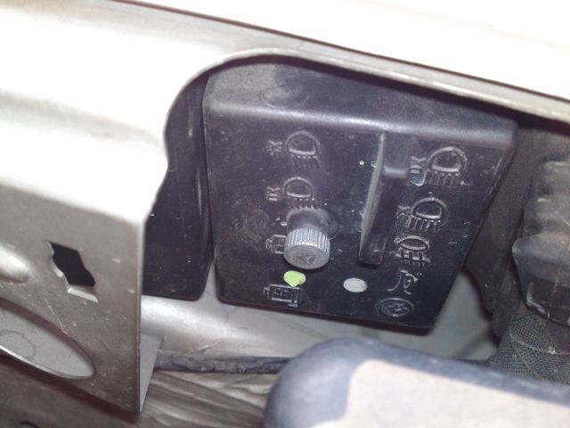

Relatko stretavacich svetiel. Sikovny Vlado nasiel schemu, a zistil ze sa nachadza vedla poistiek svetiel. Ako to najdeme? Otvorime kapotu, dame dole kryt plastovy (ako ked menime svetla). v pravo pod "plechom" sa nachadza najprv poistkova skatulka na svetla a hned vedla, horsie dostupna je krabicka s relatkami.

inac je to aj v navode na obsluhu kde sa nachadza to rele pripadne staci pozriet piktogramy na krabickach a hned vies presne ktore na co sluzi
nie je za co ale este to nie je uplne doriesene zatial som pouzil na svetla rele z truby (je identicke) este zozenem druhe a dame to v sobotu dokopy a budes si moc veselo vytrubovat :smt041

Fotku uploadnem radsej sem na server. Nejako ten link externy nefacha. Blizsie je poistkova skrinka, hned za nou je skrinka rele. (pod tym "plechom")
