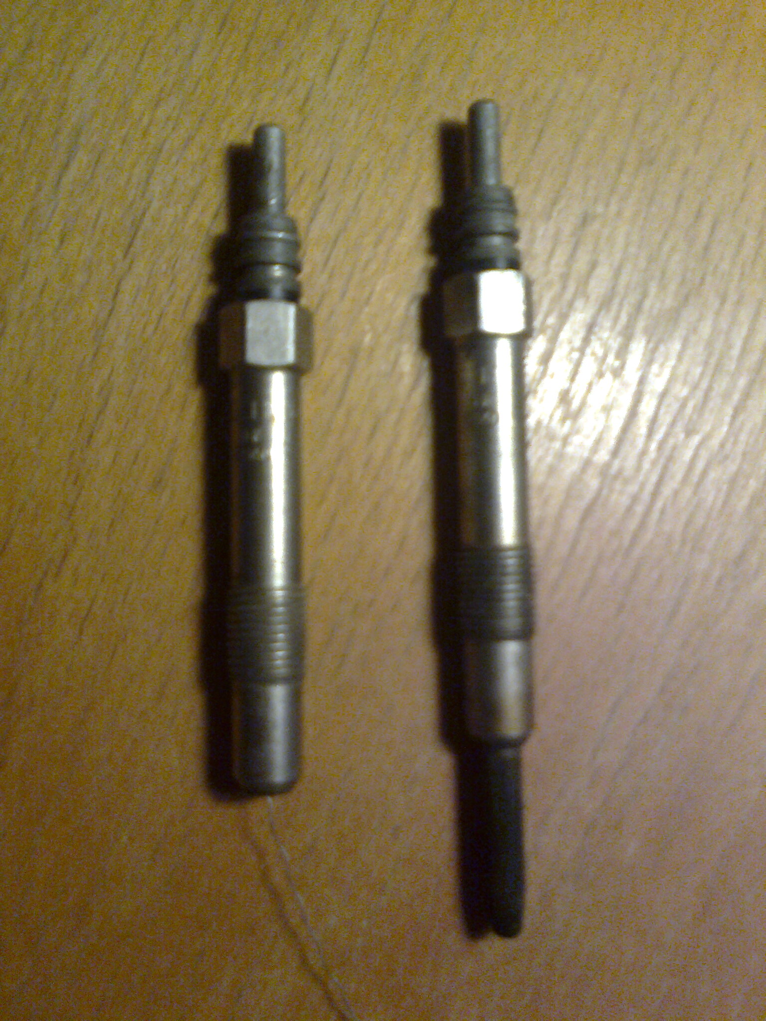

Příspěvek od Lazo » 20.2.2011, ned 17:55
Vydrž vyfotím tu svíčku..aby si viděl že závit je v pohodě

Lazo
Příspěvky: 122
Bydliště: Miletín
Re: Žhavící svíčky
Příspěvek od Lazo » 20.2.2011, ned 18:00
tady je to viděl v porovnání s celou svíčkou...závit je navíc zhruba ve 3/4 svíčky a tady je to upadlé až kus pod ním

Podle mě to těsní tím dorazem, díra pro svíčku je nakonci kónická, viz konec svíčky, a hrot je uvnitř. Jinak by jsi mohl svíčku protočit dovnitř, jako šroub bez hlavy.
Ten hrot je ale podle výkresu taky trochu kónický, a tak drží v otvoru - je navíc zalepený karbonem. Zkus to uvolnit WDčkem a pak protočit, až se vzdá, tak ho komprese vystřelí... Nebo vcucne, a to pak jen sundat hlavu nebo zkusit nějak vylovit :(

Výška těsnění 0, 1, 2 zářezy. Mrkni na to staré a uvidíš co tam je napsáno. Jinak WDčkem ničemu neublížíš. Vavrusam má pravdu, bude to držet dole v tom dorazu a bude to zakarbované. Ale že to vystřelíš kompresí si nemyslím, poněvadž kolem té žhavičky je mezera a netěsní to.
