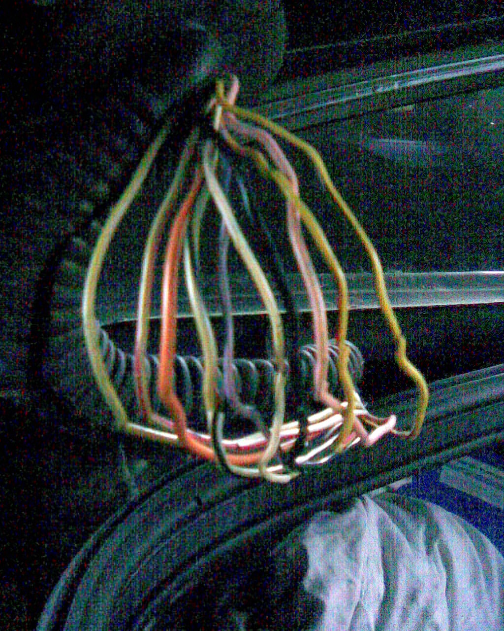

KillFucker
Příspěvky: 435
Bydliště: okolí Prahy
Re: Centrál
Příspěvek od KillFucker » 19.11.2010, pát 17:48
...tak už jsem na to přišel. Klasika přelámaný dráty v přechodu z kastle na kufr. A to by jste čučeli, co to dělalalo za bordel :hotovej :smt013 ...no nic zpravil jsem to :wink:
