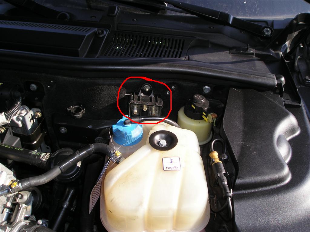

Tady:
Všechny tři šrouby jsou +pol

Re: Výměna akumulátoru
Se ti povedlu tu krytku urvat co?

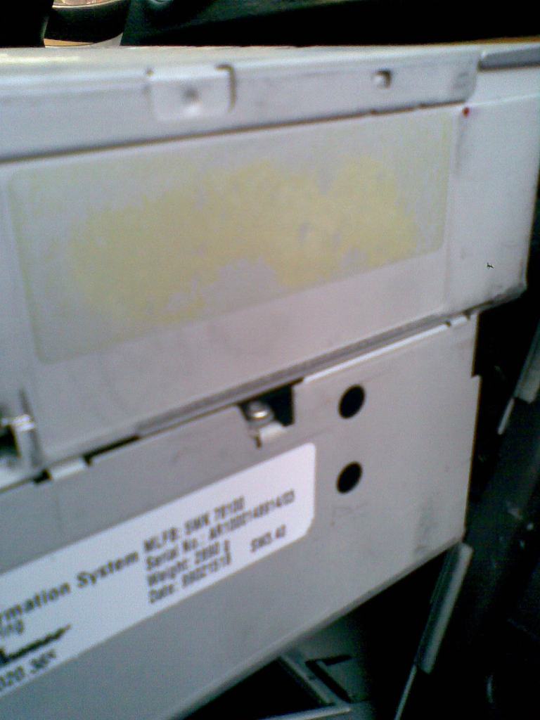

Chlapi, tak jsem se konečně dostal k tomu, abych vytáh tu ICS. Jediný štítek co jsem tam našel byl:
Siemens
Left hand steering
156.020.365
MLFB: 5WK 78100
Serial No: AR1000148914/03
SW3.40
Date: 99021518
2890g
Půjde to odkódovat?
Díky za info...
Siemens
Left hand steering
156.020.365
MLFB: 5WK 78100
SW3.40
Date: 99021518
2890g
Půjde to odkódovat?
Díky za info...

Mulder mrkni sem -
viewtopic.php?f=18&t=8240
Ale obávám se že tohle není správný štítek.
Ps: To info o vozidle mě nějak nesedí 2,4 JTD 100KW je 10V.

V první řade moc díky za odezvy, ať už sem či na SZ - cením si to.
Teď jsem to znovu rozdělal, abych se ujistil, že už tam nic jinýho není... a není. Viz. foto. V úrovni kazety, z boku je sundanej - odlepenej ten štítek, který je teda ten důležitý... - kdo na heroinu to z toho sundával do pr.. ??? :-(
Každopádně jsem jen tak z hecu cinknul do Alfy - 1600,- až 3000,- Kč.
Mohli by objednat podle VINka, ale ten kód bude na ICS co tam byla z výroby - tato je na 99,9 % nepůvodní... už to někdo měnil, vytahoval - dle odřenin všude kolem... možná nějaká putovní.
Dole uvádím foto...
Takže jestli to dobře chápu, spočítat to nepůjde, ale je možnost to fyzicky napojit přes nějaký "flasher" - nevím co to je, ale psalo se tu o tom. Jsem tu relativně novej, tak se omlouvám za případně stupidní dotazy - ale vždy když najdu můj dotaz, tak už tam někdo napíše - "NĚKDE UŽ SE TO TU ŘEŠILO"

No a tady je ten snímek
Dole uvádím foto...
MÁM JEŠTĚ DOTAZ - DÁ SE TA ICS PŘÍPADNĚ VYMĚNIT ZA JINOU, KDYBYCH SI JI SEHNAL NĚKDE? A DOPLŇUJÍCÍ DOTAZ JE, JESTLI TAM MŮŽU TEORETICKY NAPOJIT ICS S CD PŘEHRÁVAČEM, KDYŽ JÁ MÁM NYNÍ S KAZETOU - BUDE TO "HRÁT" ?
např. tady mají s tel. - http://hifiland.net/katalog/autoradio-a ... 20166.html

Tak to mám odkódovaný, chlapi!! Taková radost, takovou jsem už dlouho neměl :-) Cena 800,- Kč u jednoho chlápka ve Vyškovským Fiatu.
