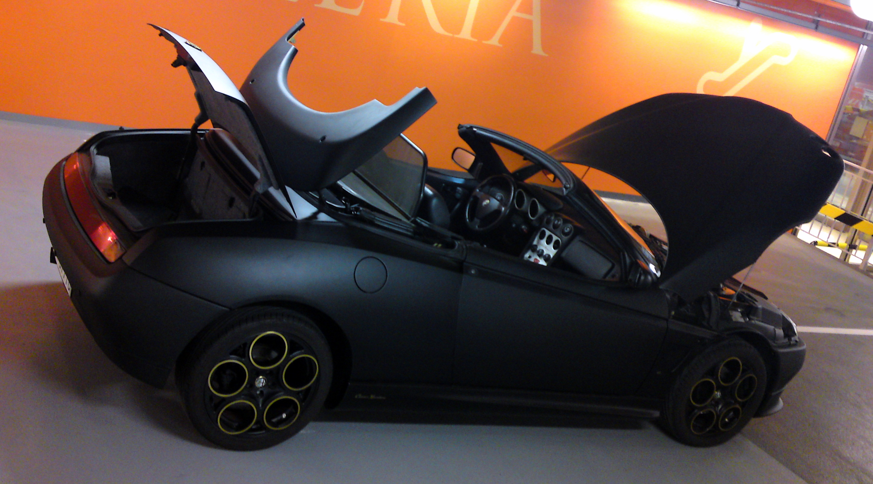

Caute Spideristi,
mam Spidera s elektrickou strechou, ma uz 11 rokov, a tak casom zvetrali tesnenia v piestoch hydrauliky otvárania platenej strechy a zacali tiect. Tieto piesty su nerozoberatelne - lisovane a k tesneniam piestnice sa neda dostat, ze by som ich vymenil. Najhorsie je, ze sa uz tieto diely oficialne nevyrabaju a ani nie su na sklade cez autorizovaneho predajcu. Myslite, ze existuje nejaka ina cesta ako zohnat tieto specialitky? Priamo na prvovyrobcu? Poznate nejaky Spider na suciastky, ci na vrakovisku?

Re: Alfa Spider hydraulické piesty na strechu
Ahoj. Řešil jsem ten stejny problém. A vyřešil. Píst mi tekl na levé strane co zvedá sloupek u dveří. (v horní poloze je kolon dolu). Známy mi ho stocil na soustruhu a vyrobil hlavu se standardním těsnicim kroužkem. Ted se dá již měnit. Kdyžtak se mi ozvi na bezdeka(zavin.)absart.cz , mužem se domluvit a mohl bych ti zařídit opravu. Mě to funguje báječně.
Jinak máš super design auta. To je folie nebo lak??
