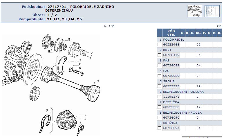

Příspěvek od Kůrkyn » 8.11.2010, pon 22:33
je tam podložka? je. :-D Bezpečnostní ale. Tzn. pérovka, pořádná široká origo a ne ta drátěná srajda dle čsn. Bral jsme to podle předokol, kde jsou jen ty půlměsíce. Perovku lze nahradit zalepením šroubu.
Rasputin
Příspěvky: 1952
Bydliště: Nitra
Re: Údržba 75
Příspěvek od Rasputin » 9.11.2010, úte 00:12
polmesiace tam mam, ale s podlozkami som si uz neni tak isty, na 99% som isty ze tam urcite niesu pruzne podlozky, ci obycajne uz neviem, ale skor by so povedal ze ziadne. V kazdom pripade je o poskladane tak ako to bolo rozobrane, cize nic nechyba a mam pocit ze podlozky neboli ani na jednom aute, a to ich 75tiek u nas preslo fakt dost, ale radsej to ceknem aby som len tak nestrielal. :-k

Hluboká omluva, podložky tam jsou... úplně obyč.
Ale stále si stojím za tím, že je to proti zdravému rozumu
