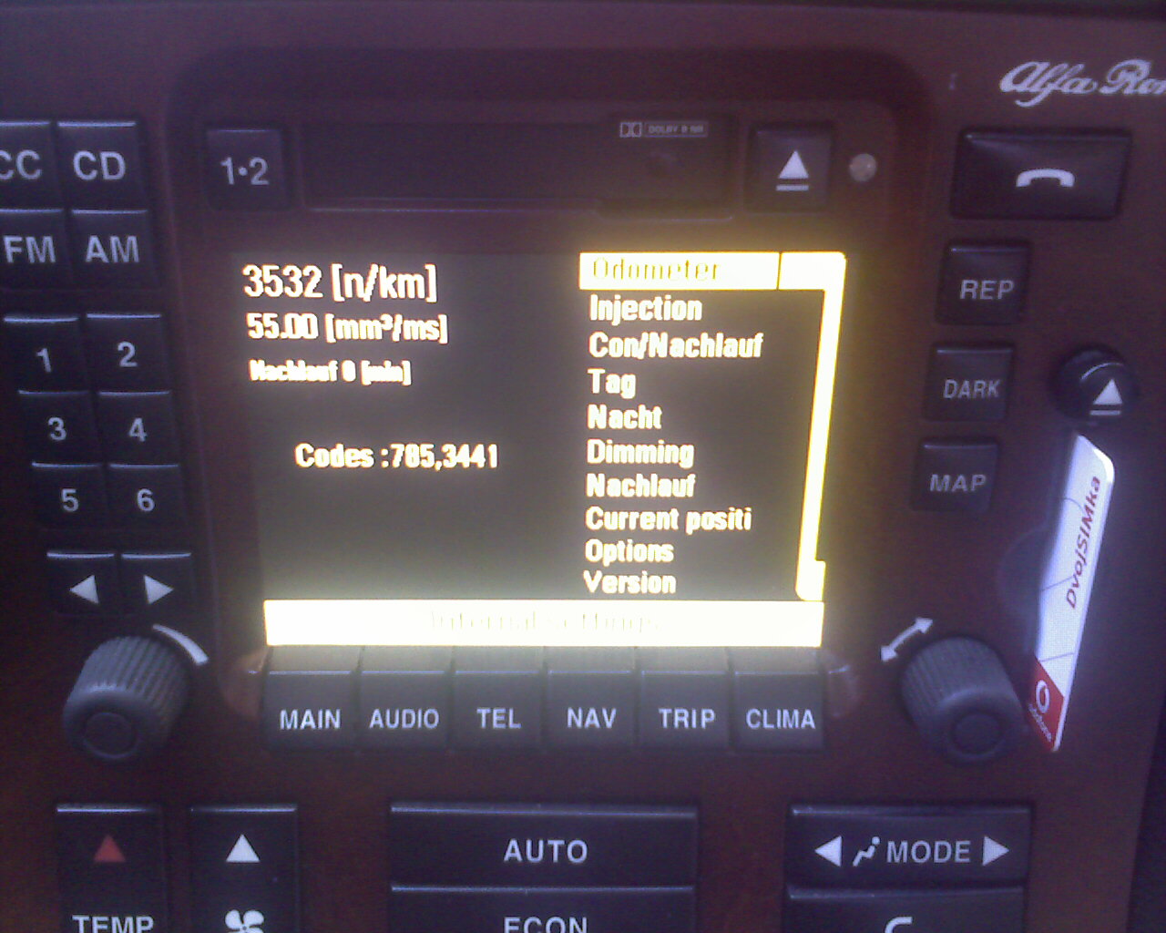

Tady je vidět,že se zadává i kód k navi

Snad to je čitelný, fotil jsem to mobilem....

Jak to ,že tam je třimístný kód

Když je trojciferný, je první číslo "0"cuhan píše:Jak to ,že tam je třimístný kód
