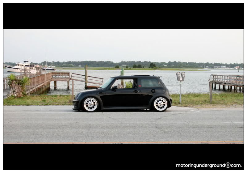

http://auto.marktplaats.nl/alfa-romeo/4 ... -1997.html
Velmi zajímavé řešení.
Alfa Romeo 164 2.0 TS (1998)
ex Ford Granada 2.3 V6 (1984)
- Příspěvky: 9315
Re: Alfa Romeo 164 (pokec)
No nevim... Na některých nových autech to nevypadá špatně, je to ale spíš projev toho, že majitel už neví za co vyhodit peníze. Na staré Alfě nee.

K ty barvě, nevim no, ta původní sedá met. se mi asi libi víc

Kola dělaj auto, v tomhle případě ale ani kola nepomůžou
- Holocausto
- Příspěvky: 1089
- Bydliště: Brno - Bástr
Ale jako né že by to tomu Cooperovi nepomohlo, ale de mi o to, že tyhle kola jsou nesehnatelný a nějakej ocas je má na Cooperovi.
