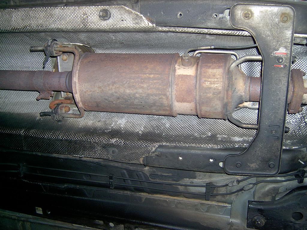

wenca89 : ještě nevím, musím vymyslet nějakou cenu pro clubáky, ale nějak se domluvíme, jinak samotná trubka s přírubou s prací vychází nějakých 1500kč místo DPF
nebo kdyby někdo chtěl, tak tady si to může koupit, co jsem našel na ebay http://cgi.ebay.de/ws/eBayISAPI.dll?Vie ... K:MEWAX:IT

To skoro vypada, jako ze vymenis rouru, napojis vsechno jak pred tim a nemusis ani vymazavat nic z RJ, ze tam je tak udelany rozdil tlaku diky te dirce, ze to RJ basti. :shock:

Oskar píše:To skoro vypada, jako ze vymenis rouru, napojis vsechno jak pred tim a nemusis ani vymazavat nic z RJ, ze tam je tak udelany rozdil tlaku diky te dirce, ze to RJ basti. :shock:
bohužel tak to není, myslel jsem si to taky večer jsem to vyměnil a projel jsem to a žádnou závadu to nehodilo, ale ráno jsem nastartoval a hodilo to chybu motoru, tak jsem ji vymyzal a pak už to házelo pořád, takže se to opravdu musí v RJ vymazat

hele to vypada dobre... vsude okolo ti jen vykuchaj dpf filtr a je po nem. Takhle Ti alespon zustane doma a vzdy ho tam muzes vratit.
Vymysli tu cenu a ja bych to nechal u Tebe ned udelat.

jasně nějak takhle to vypadá

Na druhé straně se musí řezat, nebo je tam nějaká spojka? Není to z fotek moc jasné. Pokud by šlo opravdu jen o přehození filtru za trubku (bez nutnosti řezání a vaření výfuku) a změnu SW, jdu do toho od Cendlera taky.

Hampice : samozřejmě je tam navařená nová příruba, takže jak je filtr na autě, tak leží i venku

cendler píše:Hampice : samozřejmě je tam navařená nová příruba, takže jak je filtr na autě, tak leží i venku
Ta příruba je jasná, ale co na druhé straně? (směrem k zádi vozu)
Re: DPF a EGR off (multijet)
Příspěvek od cendler » 7.4.2011, čtv 22:25
Hampice : jo už vím co myslíš, tak je origo spona a nasunuté, takže pouze zase zasunuté a utažené
