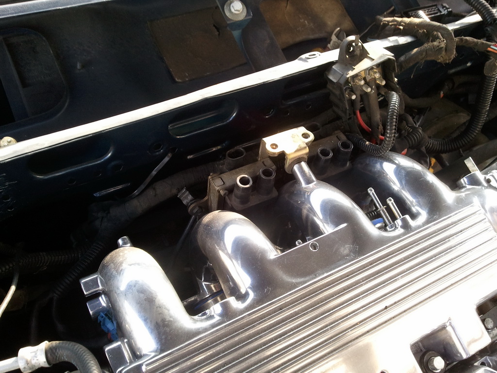

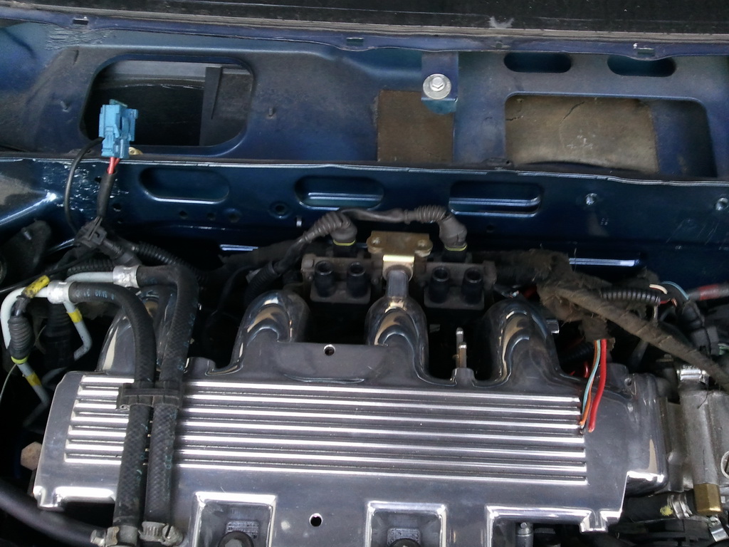

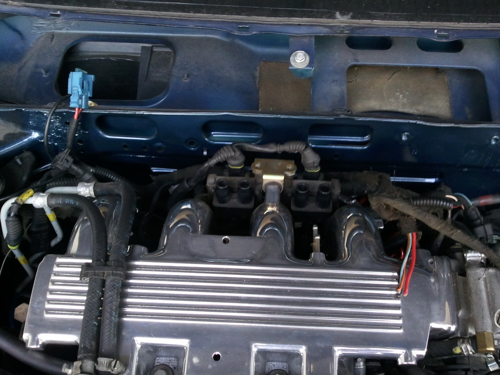

Moc pěkný. Na 155 Q4 jsou ty cívky vážně zezadu na sání u motorové stěny, podle mě by ti ty kabely udělala TESLA a myslim že by vyšli levněji než třeba origo. Ale nikdy jsem to tak neřešil jen mně to napadlo . . . .

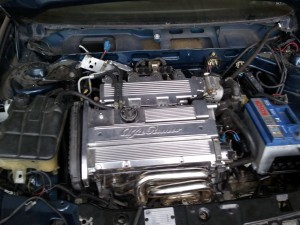

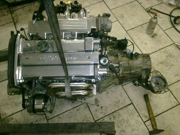

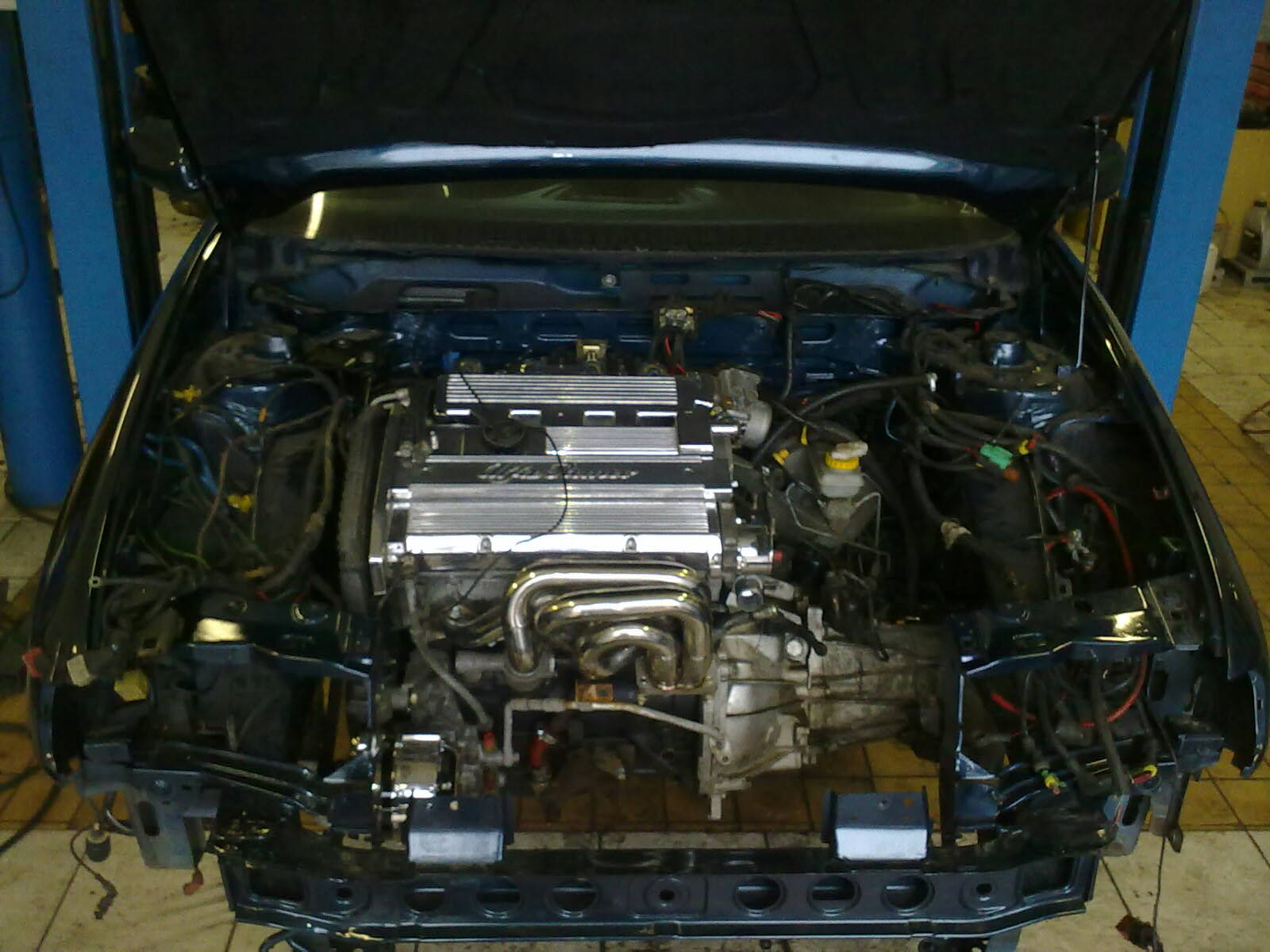

Motor je osazen novým spojkovým setem s keramickou lamelou, dále je namontovaná převodovka. Dnes by mělo být zkompletováno vše potřebné k instalaci do auta. K tomu by mělo dojít (snad už konečně) v průběhu příštího týdne.

Re: Venca146 - Alfa Romeo 146 1,6 16V TS (1998)
co ta špinavá převodovka pane
ne, dělám si srandu, ale s tím leštěným motorem vypadá jak chudá příbuzná
Tak samozřejmě máš pravdu, že ta převodovka by mohla vypadat lépe a mohla se taky stříknout do černého matu jako blok motoru. Ale vzhledem k tomu jakým tempem projekt probíhá na to kašlu a teď je pro mě priorita aby to jezdilo a fungovalo tak jak má. Navíc převodovka nebude vidět tak mě to až tolik netrápí. Ale se vzhledem si budu hrát až potom. Šrouby a zašlé kovové části se pozinkují, nastříká se ta převodovka, nalakuje se kryt rozvodů atd.

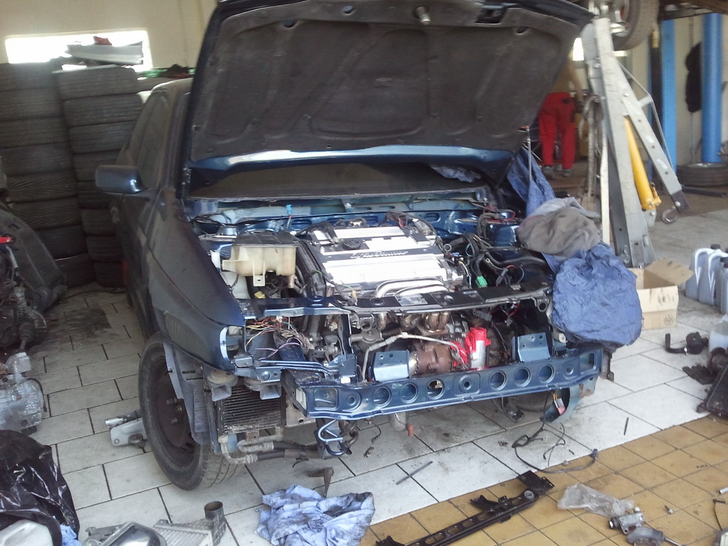

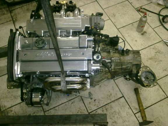

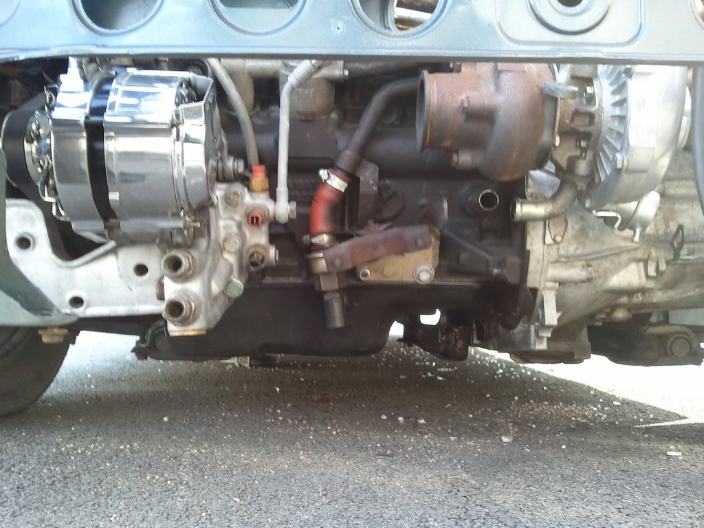

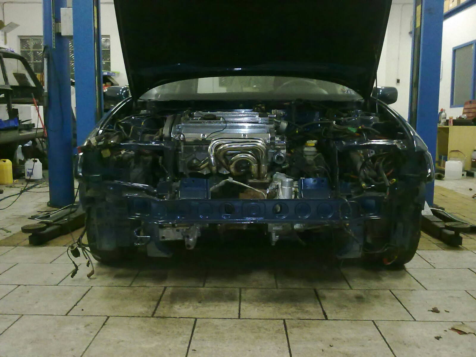

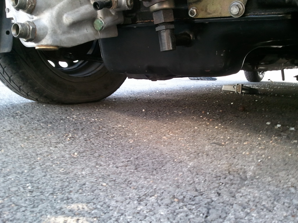

Takže další info: motor a podvozek je kompoletní. Poloosy jsou použity 16VT, klouby jsou upraveny tak aby se vešli do původních nábojů - půjdou použít pak komplet 6-ti pístkové brzdy a podvozek XYZ, které se budou montovat v průběhu kompletace auta.
Chybí tedy vše nastrojit, zapojit elektriku, nasadit ic a udělat rozdovd vzduchu a komplet výfuk. Chtělo by to přední ramena 16VT a klouby poloos - to se v týdnu bude ještě doobjednávat.
Dále nám nastává problém s výškou podvozku už v takto "nenastrojeném stavu" vzhledem k o neco vyšší hmotnosti motoru. V týdnu se pojedu podivat na auto tak budu moudřejší.

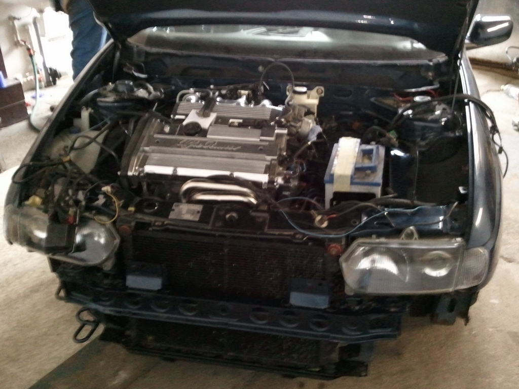

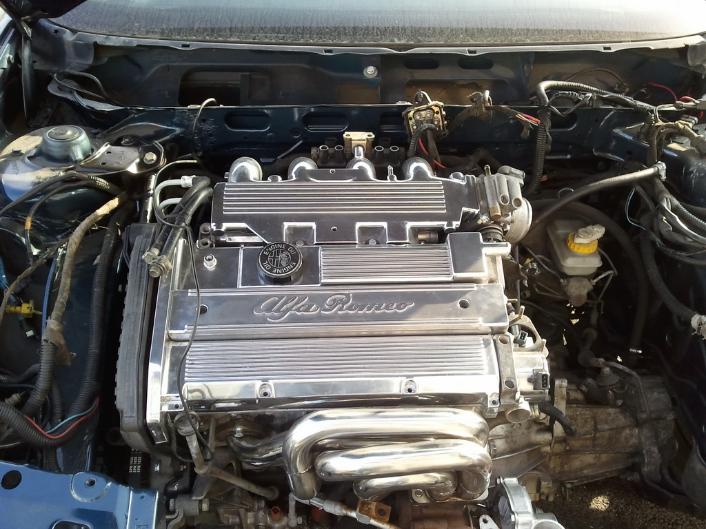

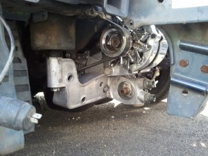

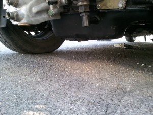

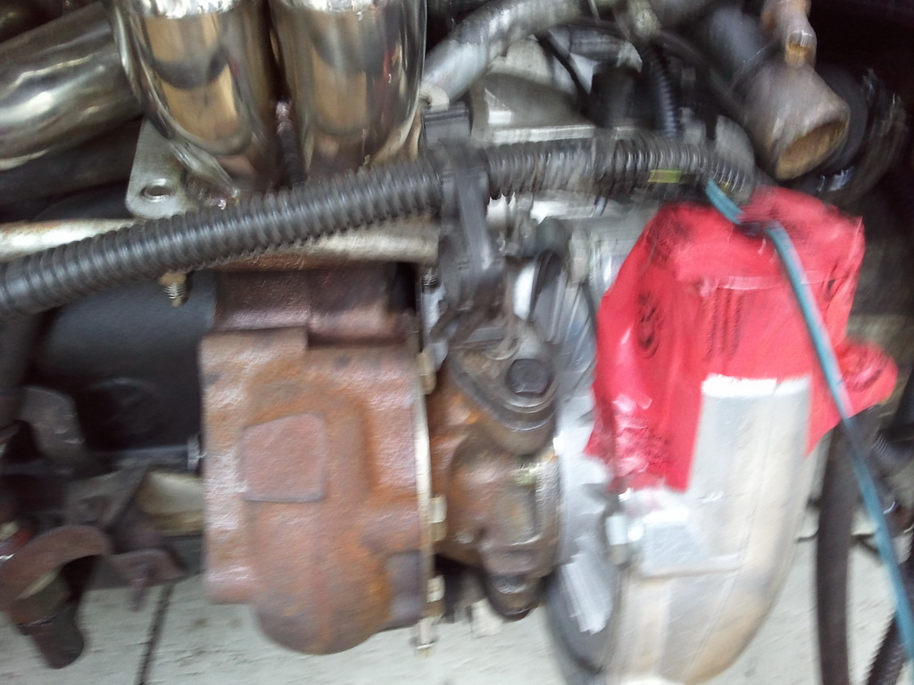

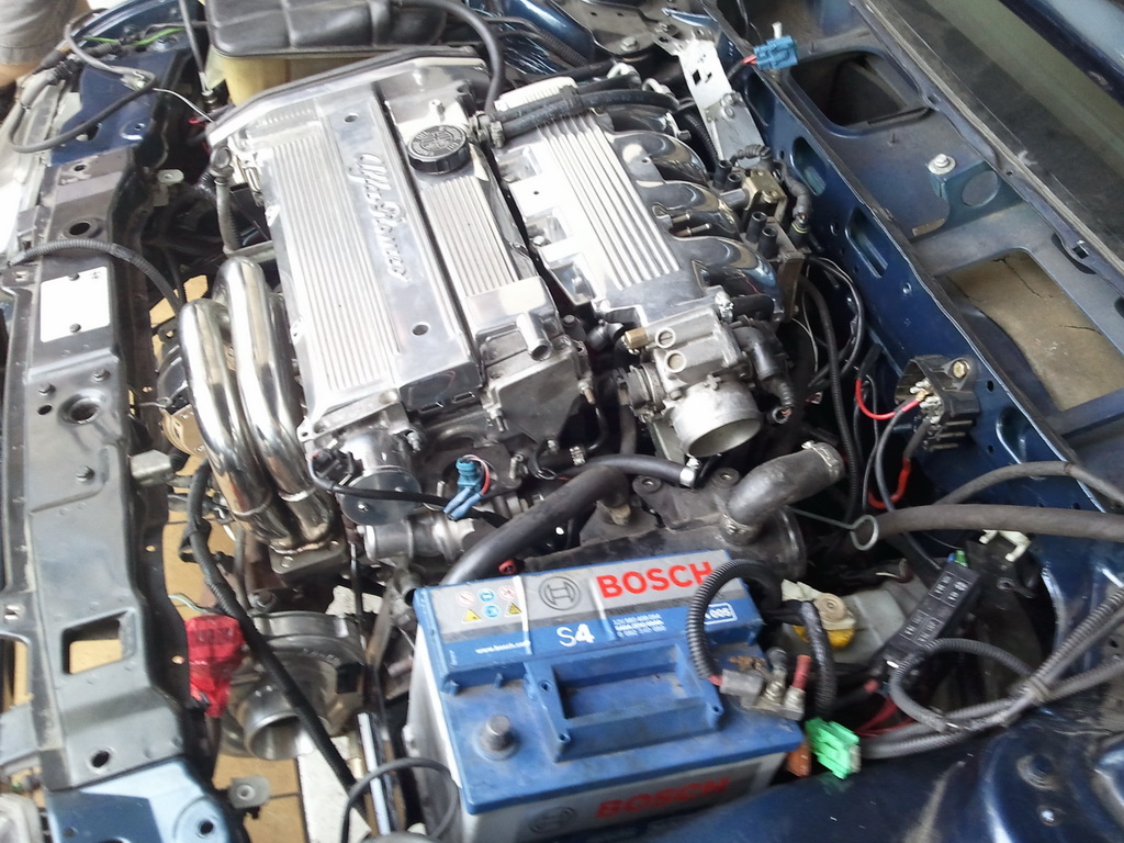

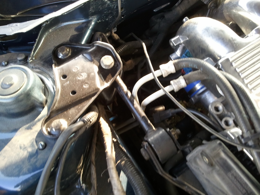

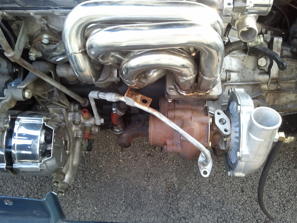

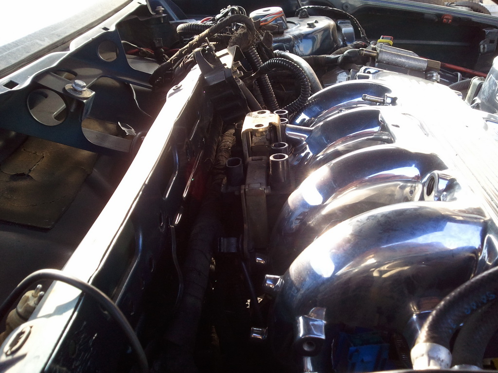

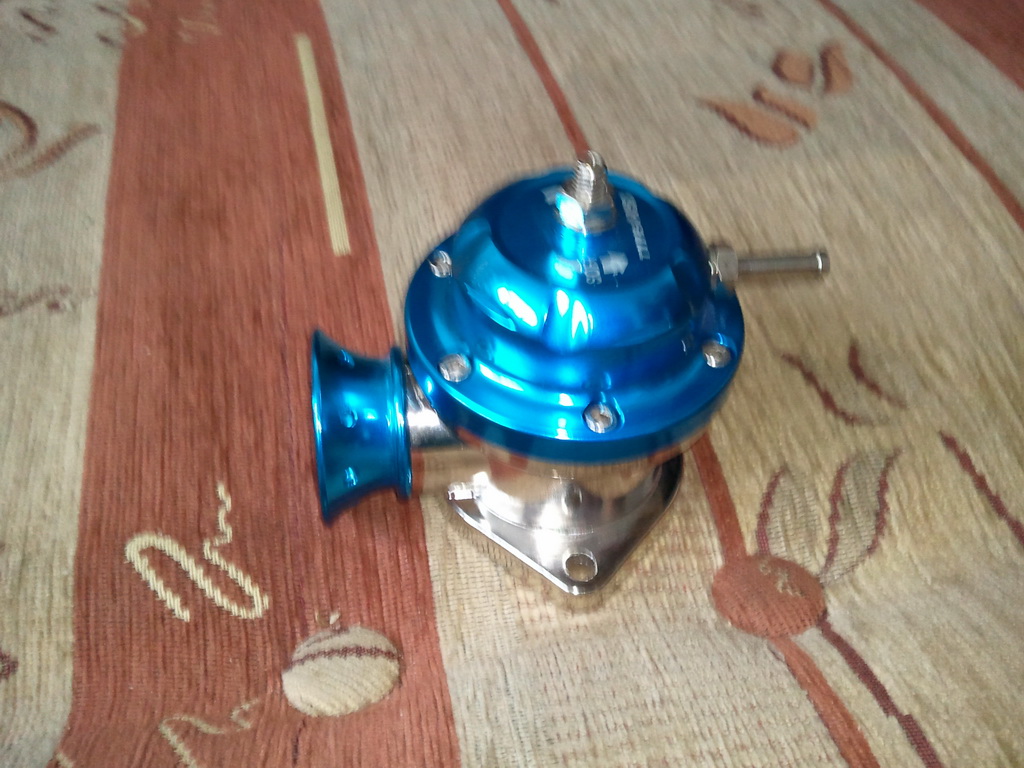

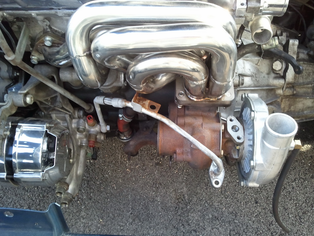

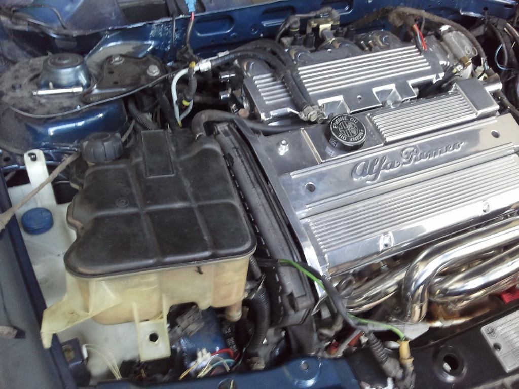

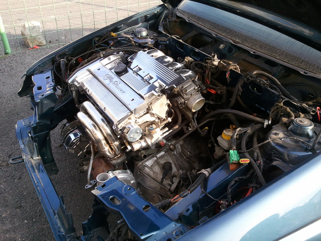

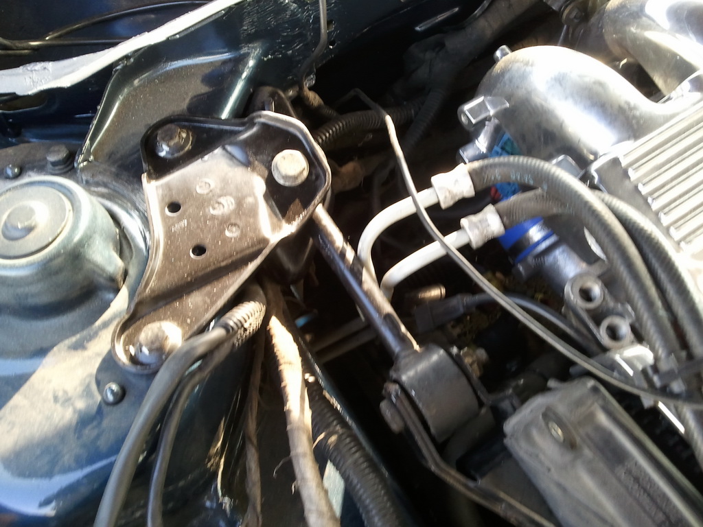

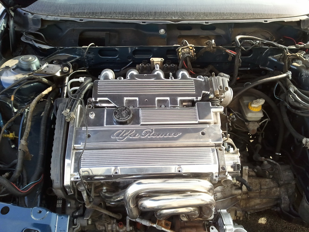

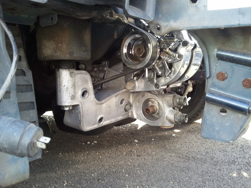

Ve čtvrtek jsem se byl podívat na auto tak mám nějaké info:
Přišly kabely ke svíčkám (zakázková výroba u Tesly).
Zaplatil jsem stavitelný podvozek XYZ Racing, přední ramena, ložiska přednich kol, manžety poloos a otevřený filtr KN.
Co se týče montáže motoru, tak nebyl absolutně žádný problém.Všechny držáky z Coupe pasovaly i na Alfu. poloosy s kloubama pasovaly po obroušení "kroužků" na ABS které má Alfa nemá takže tam taky nebyl problém. Akorát je problém (jak jsem psal vyše) se světlou výškou která se blíží původni světlé výšce když byl v autě TS motor a to ještě není vše nastrojené... Proto jsem se rozhodl pro plně stavitelný podvozek.

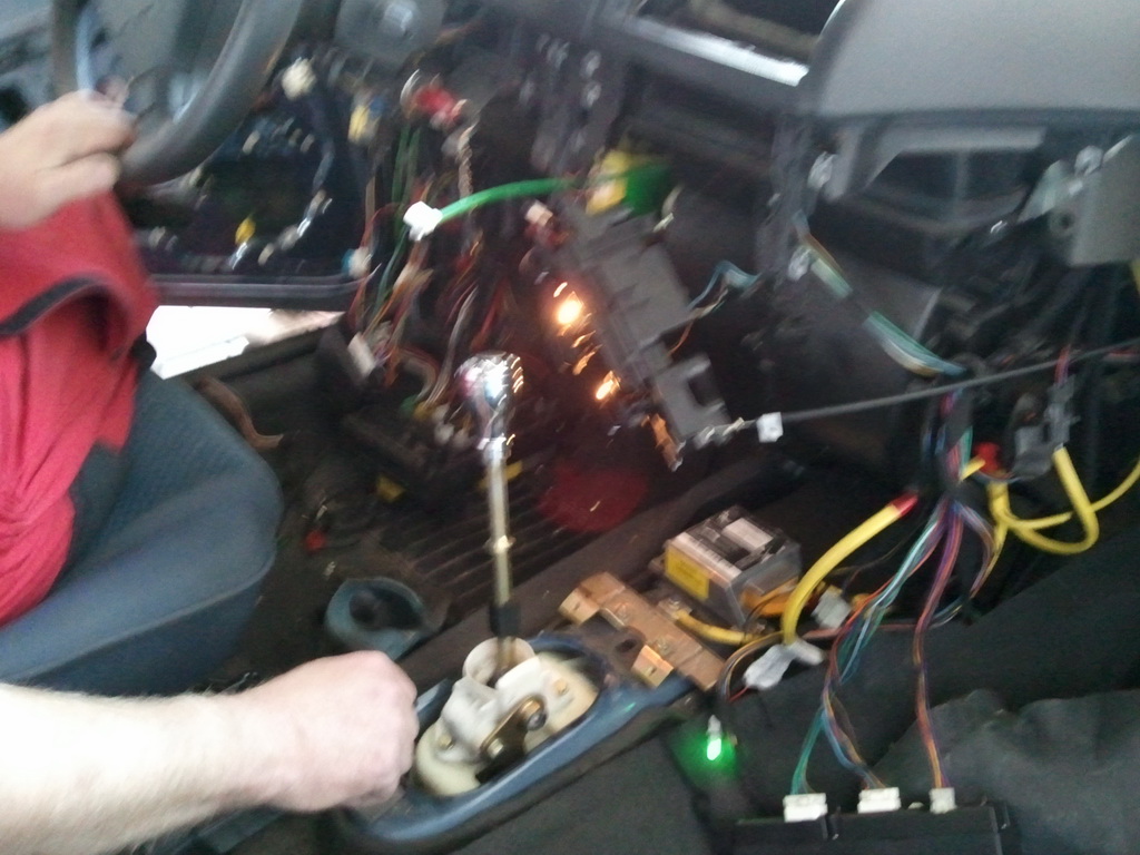

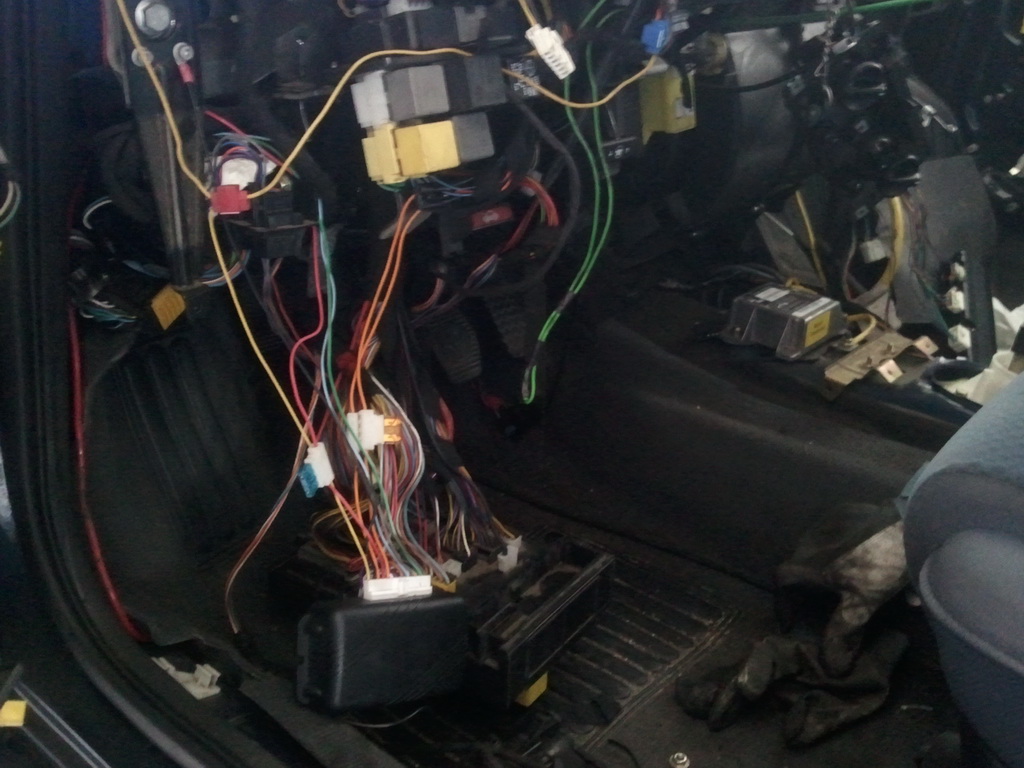

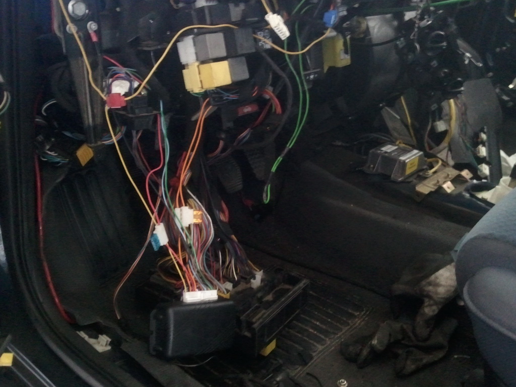

Ce se týče elektriky, tak je to následovně - svazky jsou samostatně pro motor a pro ostatní výbavu v autě (světla, mlhovky, klakson, blinkry atd.). Takže svazek na osvetlení atd. bude původni z Alfy, svazek na motor a jeho příslušenstvi bude Coupe.
Přikládám nějaké detajlnější fotky...

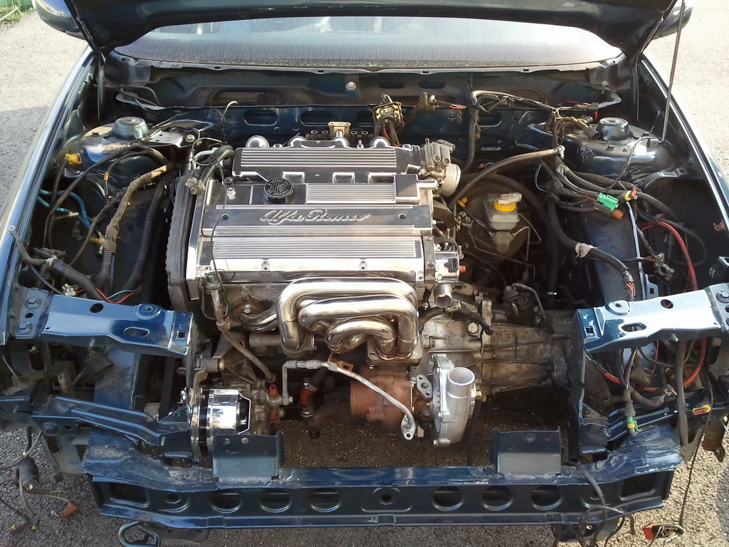

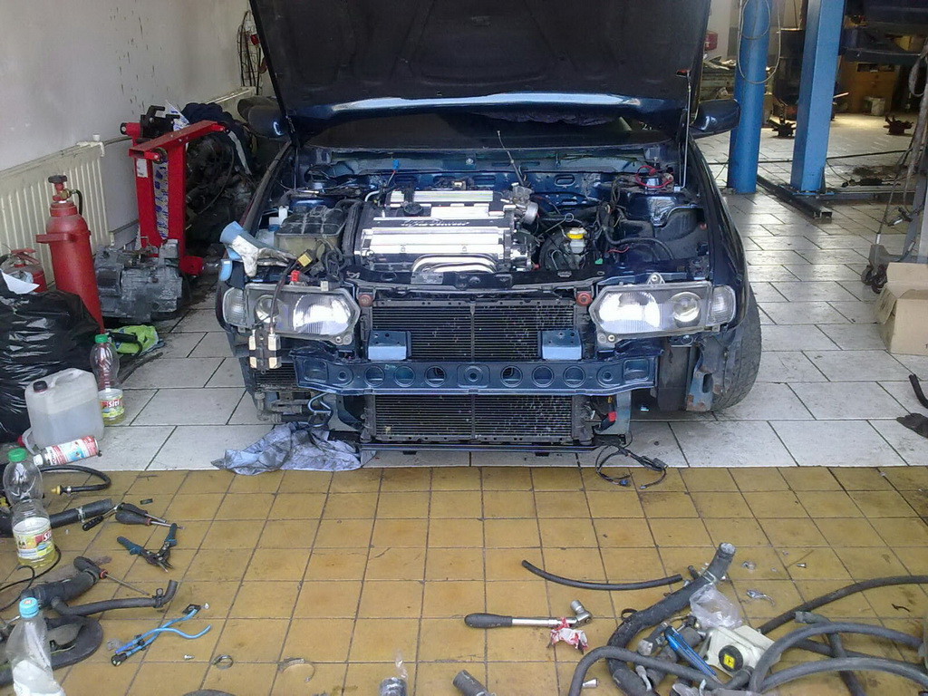

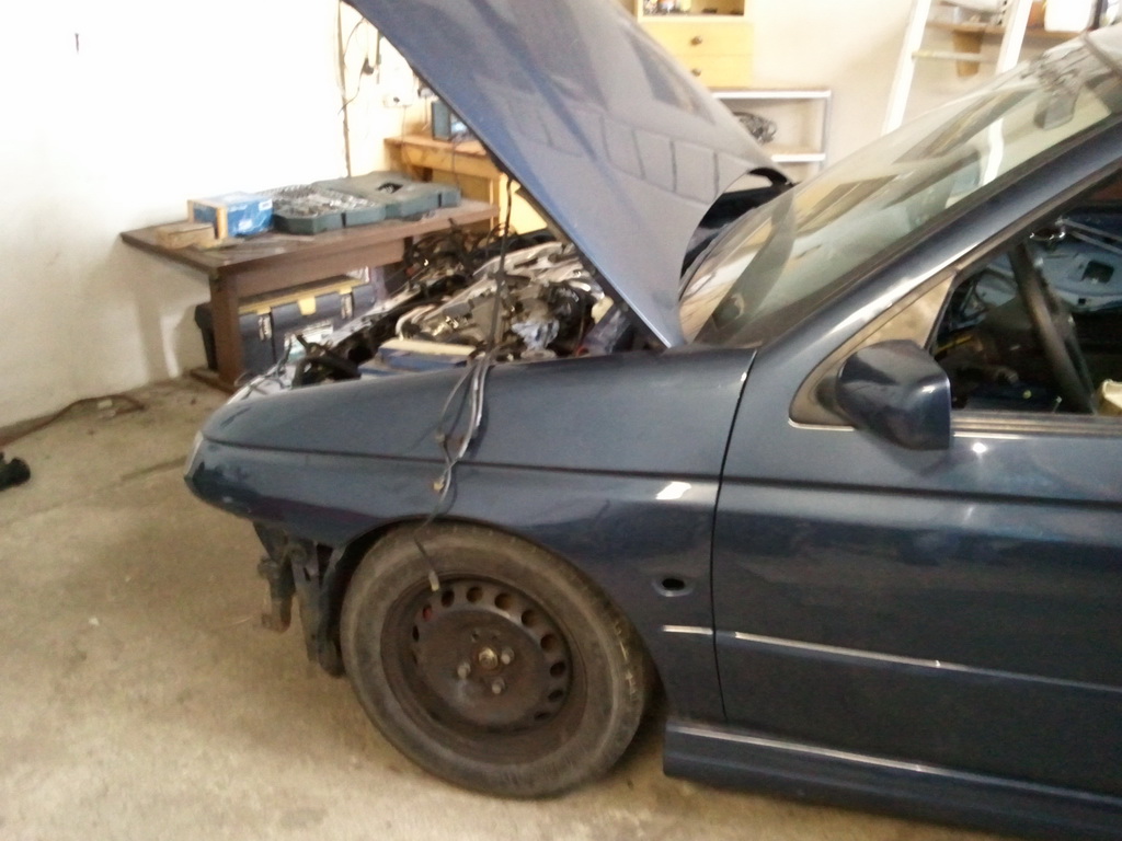

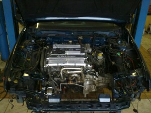

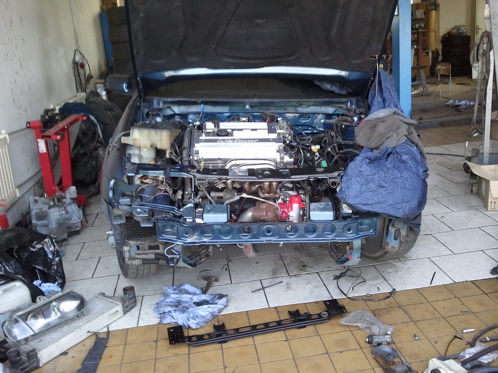

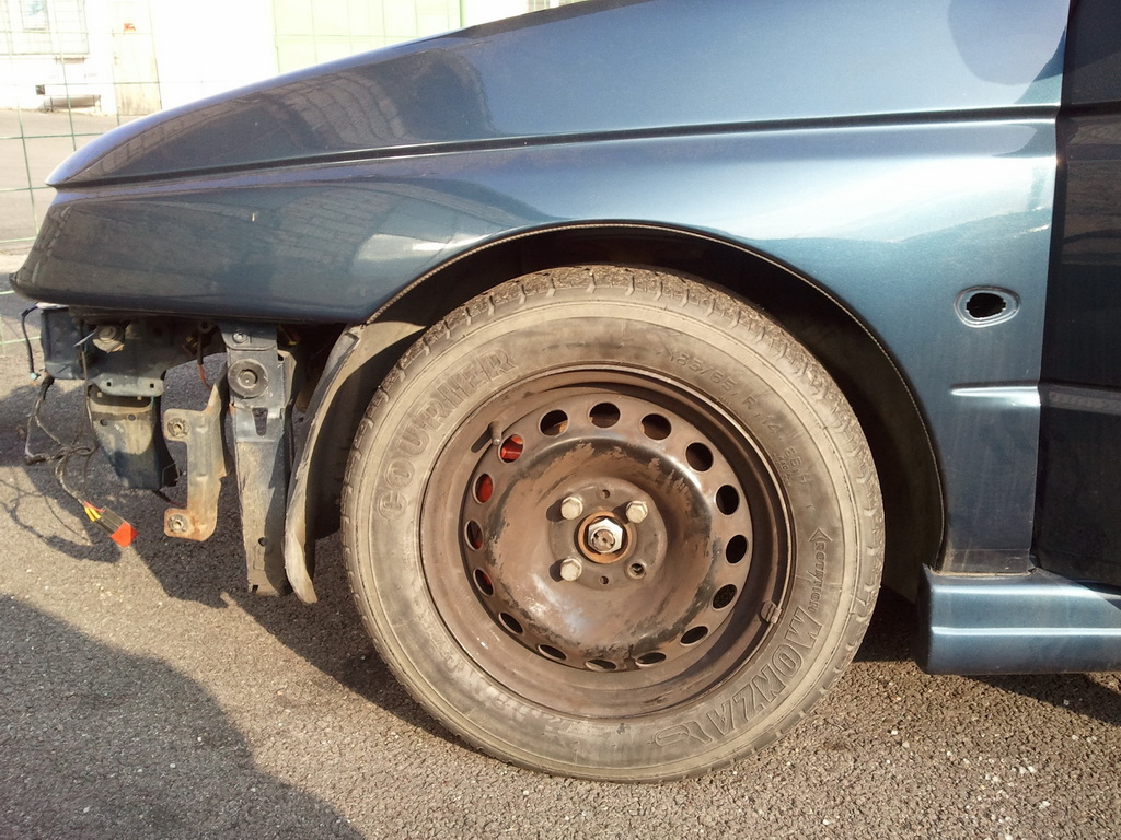

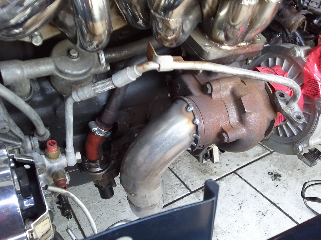

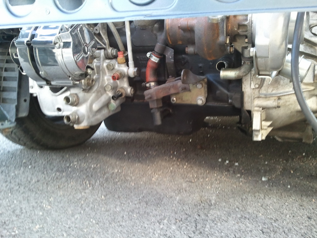

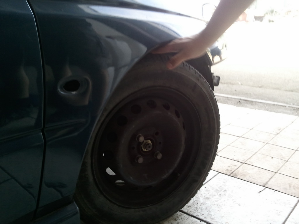

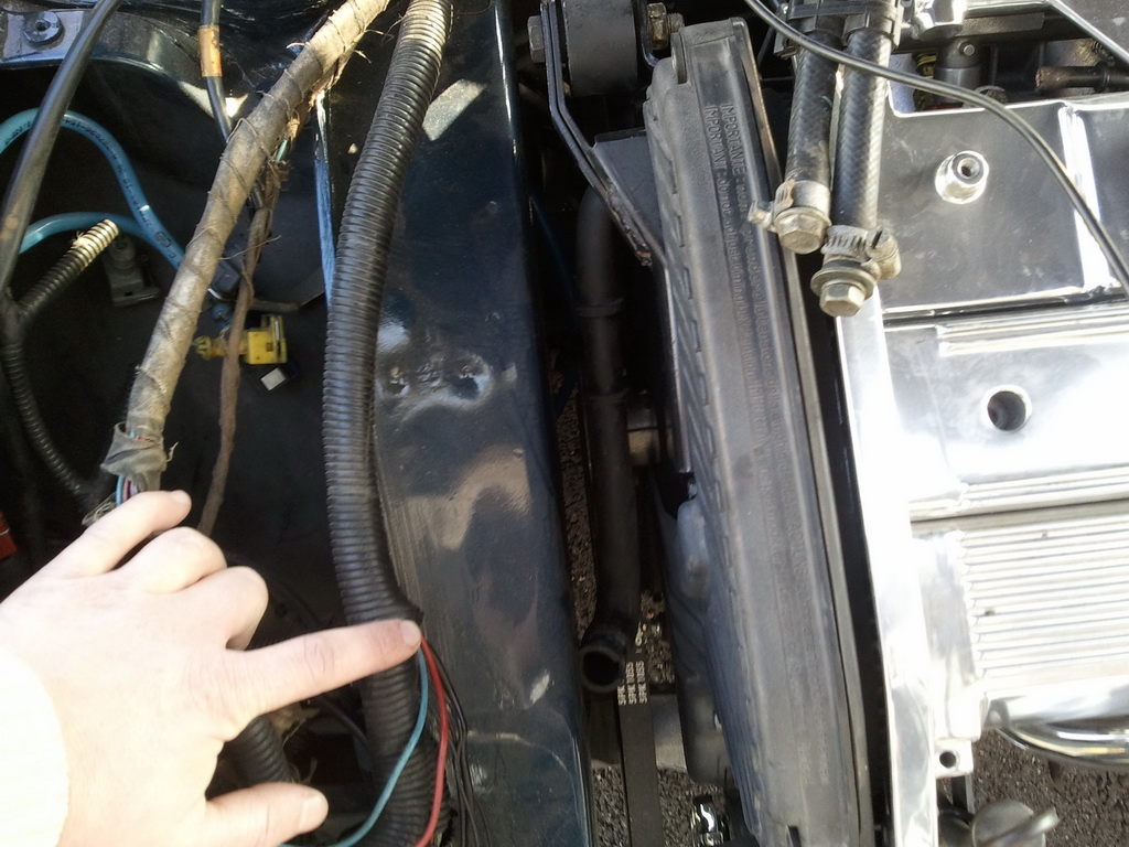

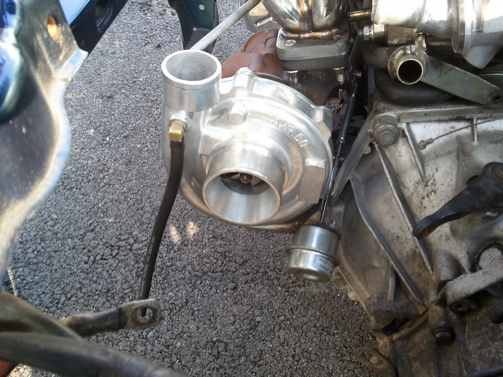

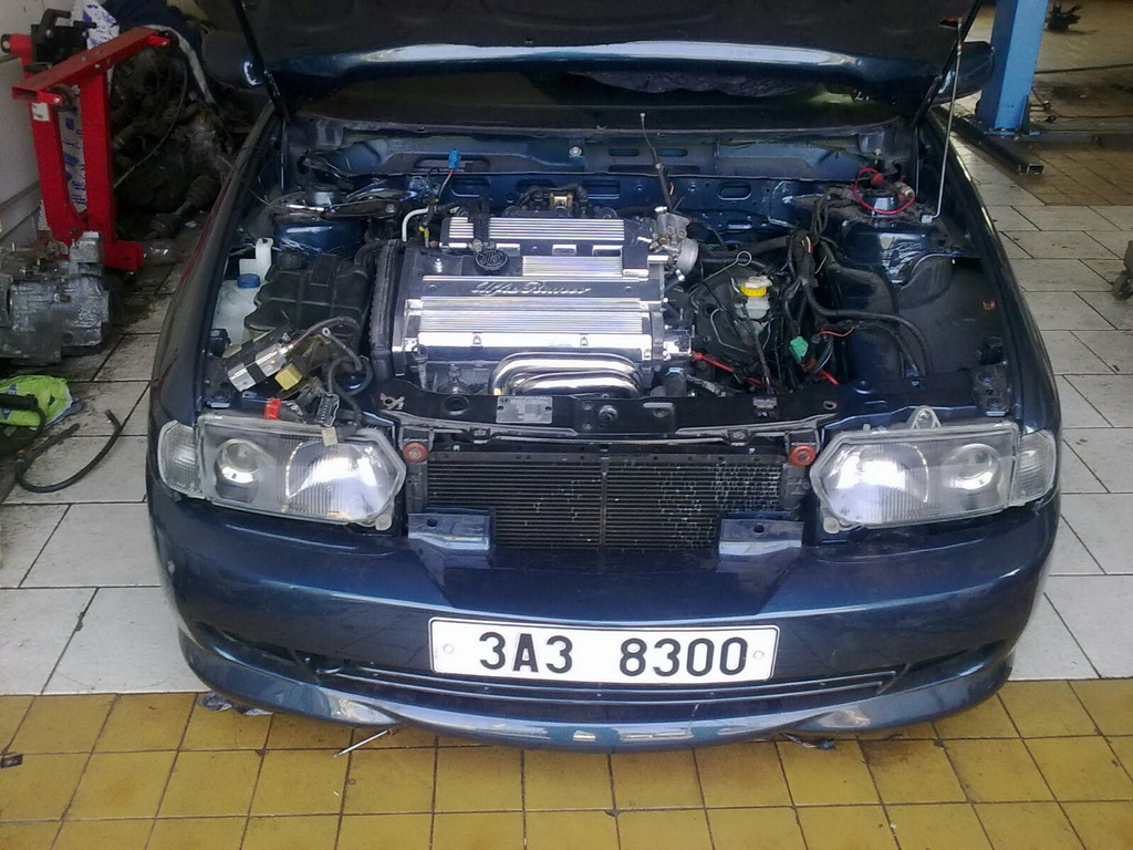

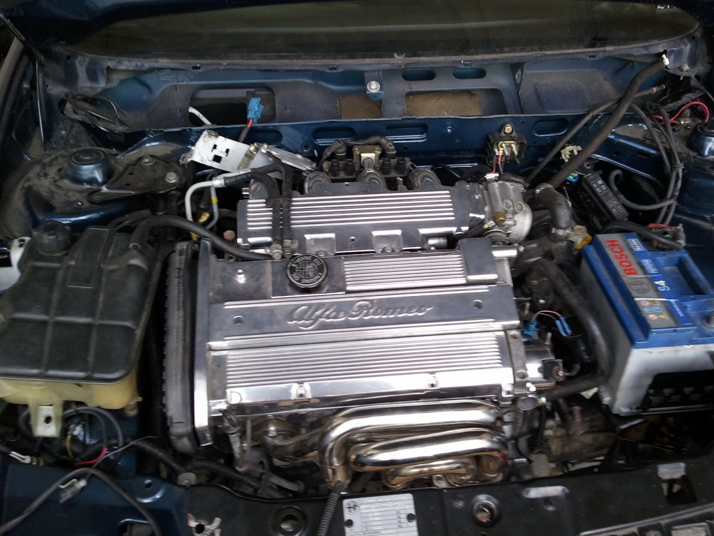

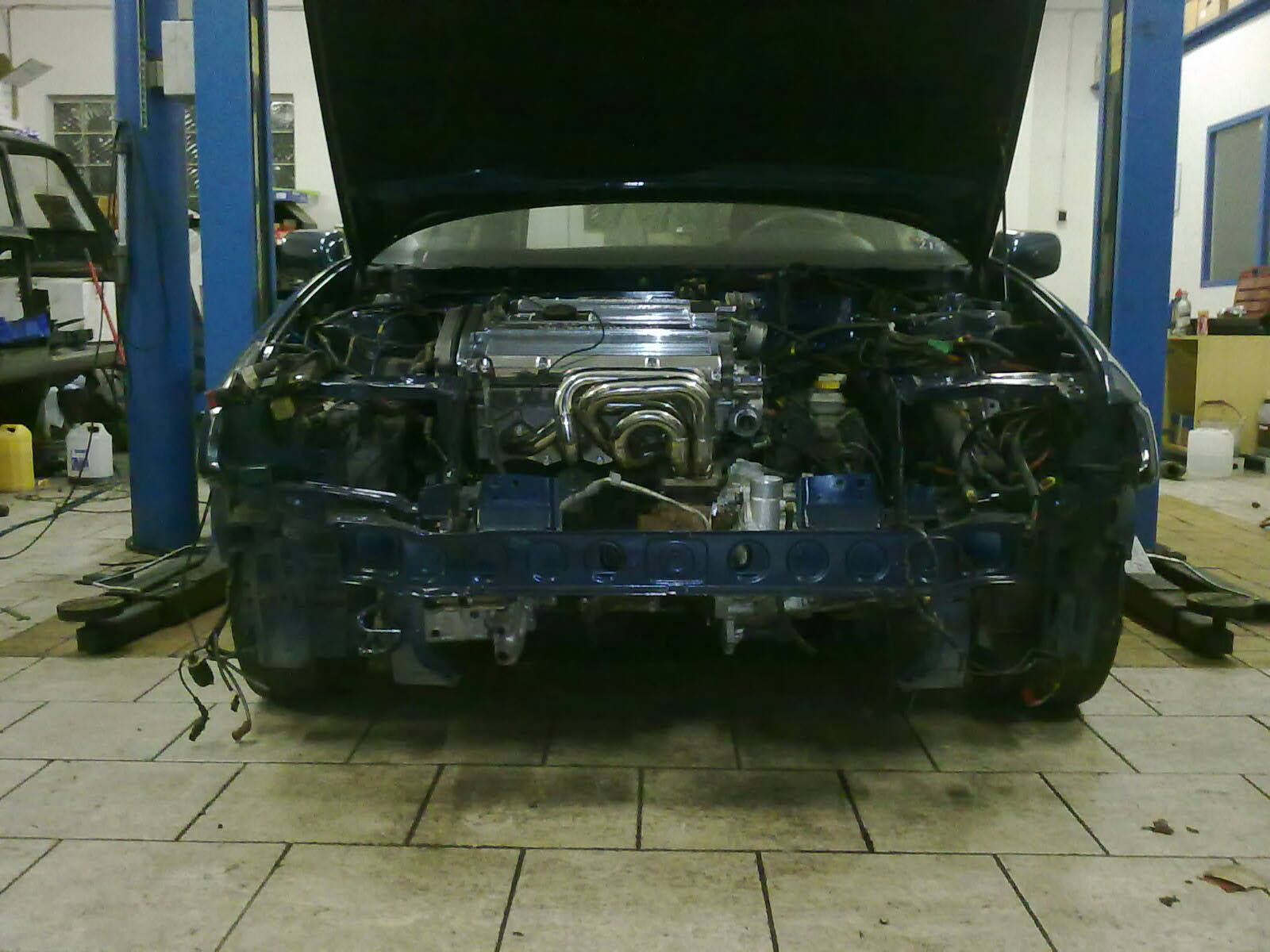

Práce na autě se opět někam hnuly. Nastrojil se komplet předek - nový chladič 16VT se saharama (musela se upravit spodní přícka aby se tam vešel a aby nepřekážel nárazníku), horní příčka, světla, nádobky na ostřikovače a chladící kapalinu, dále pak olejový chladič a přední nárazník.
Když bylo vše nastrojené, rozměřil se IC a potvrdilo se to co jsem očekával nejen já... IC který tam měl přijít (možno vidět o pár stránek zpět) se ani v nejmenším nevešel. Musel se tedy objednat podstatně menší a i přesto se musel náraznik z vnitřní části trochu poupravit. Vhodný IC by měl dorazit bohužel až během 14 dnů tak uvidime.

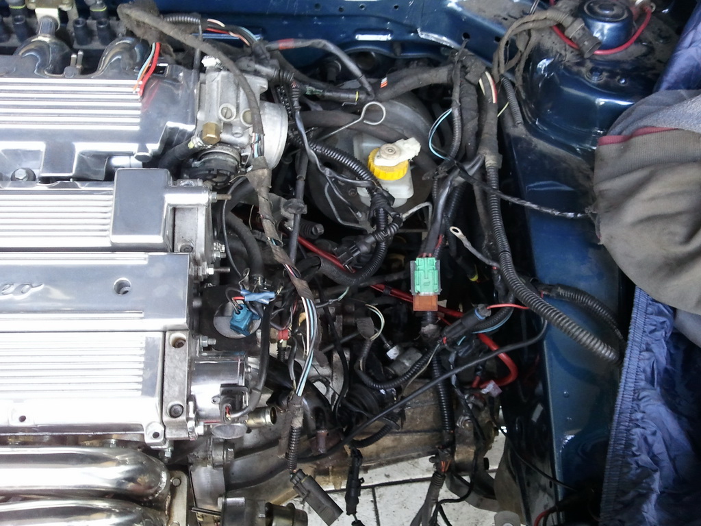

Když se vše potřebné vyměřilo tak se vše opět demontovalo a začalo se se zapojováním elektriky jejíž část je již zapojena (zapalovani, starter, dobijeni) a zbytek se zapojoval ve četvrtek a v pátek. Bohužel nastaly menší komplikace s oživením osvětlení a ostatního příslušenství - svítí nám pouze světla, ostatní je nefunkční - do pojistkové skříně bylo vše zapojeno (podle všeho správně). Přišlo se na to že nám chybí nějaká kabeláž, která se musí obstarat. Je tu taky ještě další možnost - nejsou zapojeny všechny spotřebiče které mohou být navzájem kostřeny - mám doma ovládání topení, které jsem z auta demontoval. V úterý ho dodám do auta. Elektrikář má čas bohužel až ve čtvrtek tak se potom uvidí jestli se to podaří rozchodit. Až se vyřeší elektrika příslušenství, tak se dozapojí elektrika motoru. Jelikož je svazek od světel atd. použit původní z Alfy, tak si myslím, že by problémy mohly být brzo vyřešeny. Kdyby nenastaly tyto komplikace a vše se podařilo zapojit, bylo v plánu první protočení motoru - tak snad se vše podaří během příštího týdne.

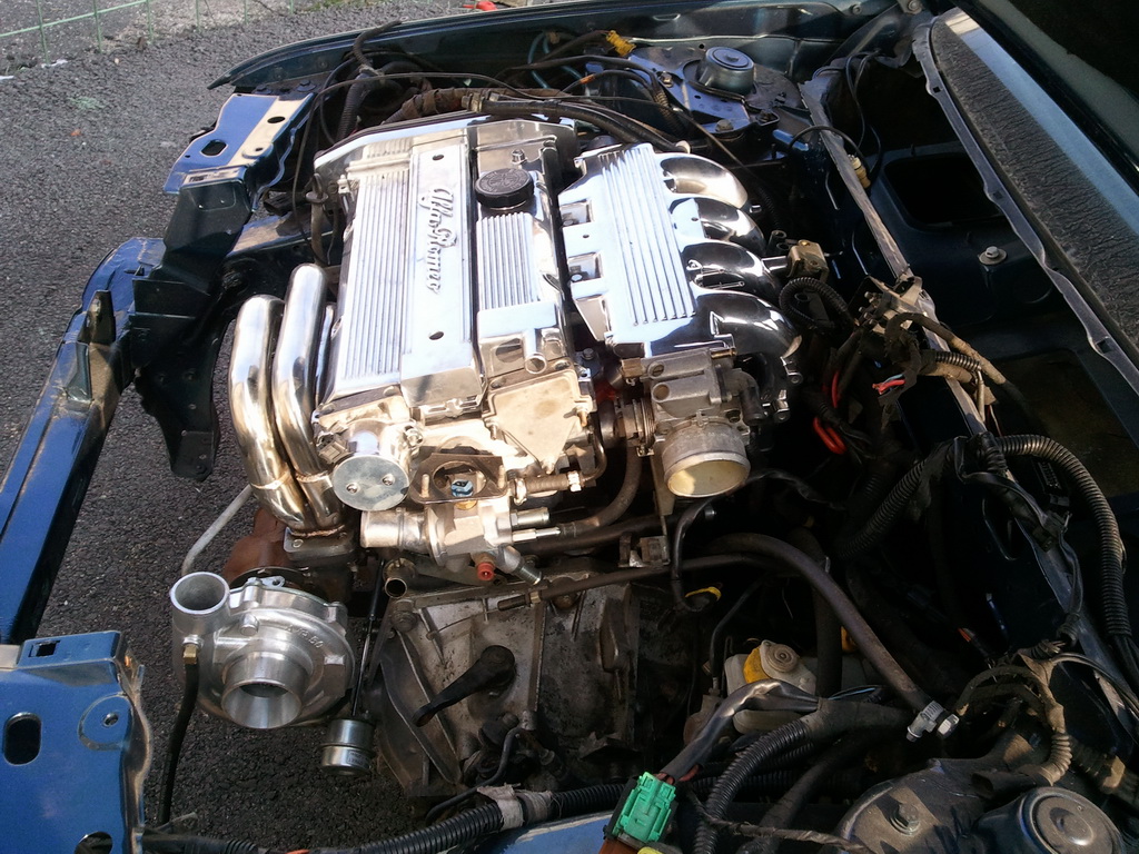

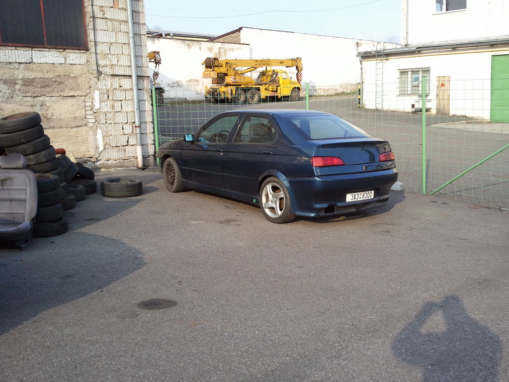

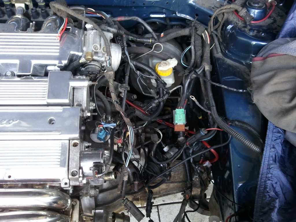

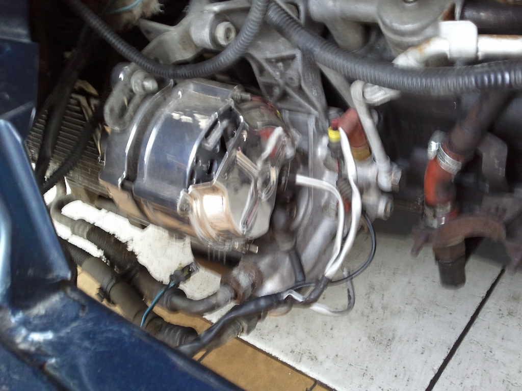

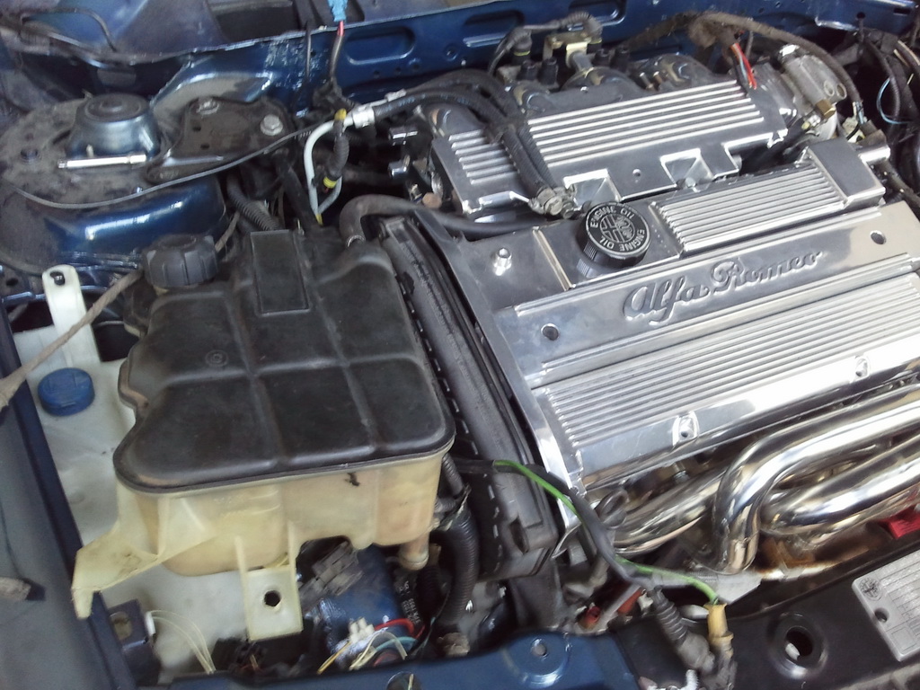

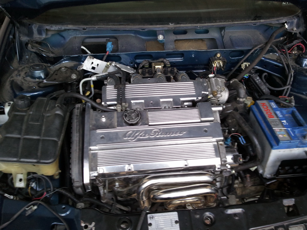

Další pokrok:
- světla svítí, klakson troubí, všechny blinkry blikají, čidla na mazání a na dobíjení funkční, check control s hodinama a téměř veškerá interiérová elektrika funkční, motorová elektrika zapojena, ale prozatím nevyzkoušena. Svazky museli být nakombinovány a kabel po kabelu natažen zvlášť, protože se přislo na to, že Alfa má svazky na motor a příslušenství propojené a Coupe je má oddělené. Původně jsme se domnívali, že to mají obě dvě auta stejné. Zbývá vyřešit "dětské nemoci" jako např: svítí chyba airbagu (zrejmě se "jen" vymaže chyba protože se budíky připojovali ke konektrorům při zapojené baterii) i při vypnutém klíčku svítí parkovačky.
- je zapojené mazání turba, namontovaná nádrž, ostatní díly připraveny k montáži.
- je vytvořen svod výfuku pod auto, dále je připraven vlnovec a středový tlumič, koncový tlumič se ještě doobjedná. Výfuk by měl být během tohoto týdne hotový
Ještě není zapojené řazení a servo, stále nedorazil podvozek a IC - vše by ale mělo být na celnici... Do víkendu by se mělo vše nastrojit a zmiňované protočení motoru by mělo přijít o víkendu, tak se snad zadaří...
Ps omluvte kvalitu fotek - při focení se zdálo být vše ok, ale přecejen se to nějak nepodařilo dobře nafotit...

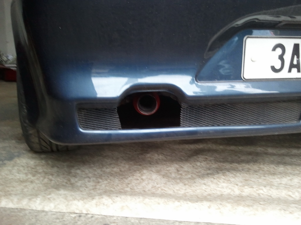

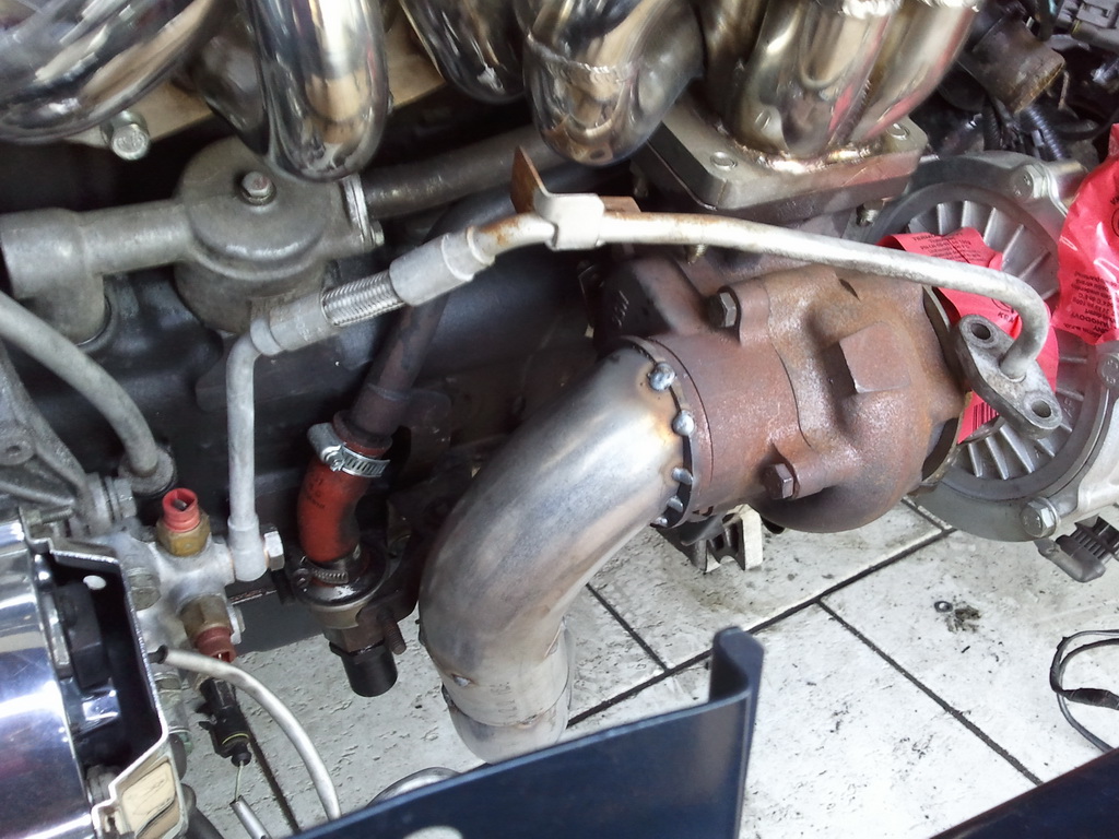

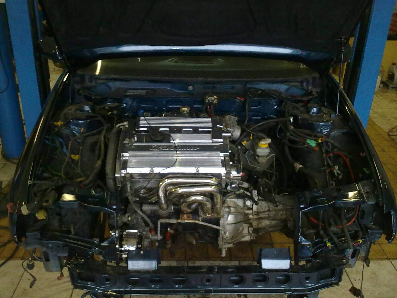

Tento týden měl motor už běžet, ale nastala komplikace - při protáčení motoru za účelem natlakovat olej nastal problém - z čerpadla žádný olej nešel. Musí se rozebrat spodek motoru a zjistit příčinu. Čerpadlo je samozřejmě nové. Snad to půjde vyřešit rychle protože na tom stojí nastrojování auta a dokončení výfuku.
Jinak přední část výfuku je omotaná termoizolační páskou, řazení je komplet hotové (veměněná kulisa řazení atd.). Včera měl dorazit IC a ještě nějaké drobnosti. V sobotu bych se měl jet podívat na auto tak dodám nějake fotky a snad už i nějaké to video když to bude vyřešené.

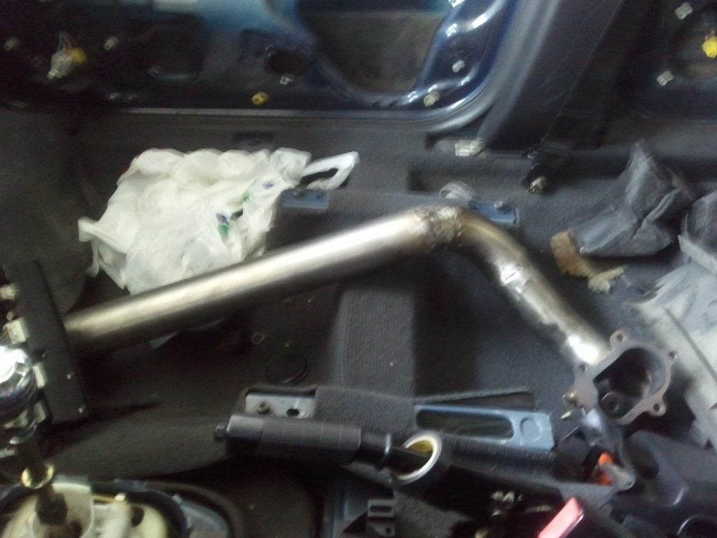

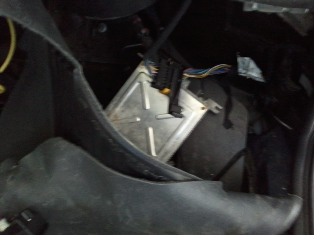

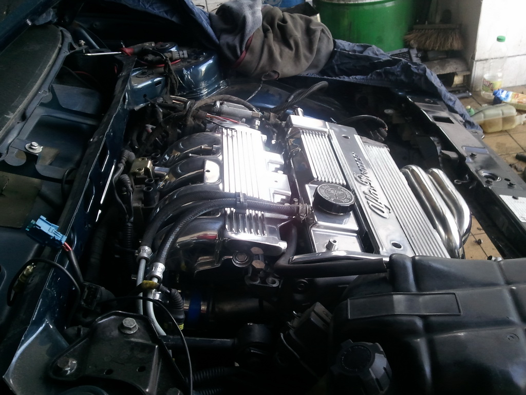

Dalsi pokrok:
- zapojene razeni a servo (nadobka byla pouzita puvodni z Alfy)
- nastrojeny a zatim nabodovany vyfuk (zbyva finalni dovareni a privareni koncovky, kterou zitra objednam)
- problem s mazanim vyresen (jak jsem zminoval)
- je finalne nastrojen chladic + zapojeni chladiciho okruhu krom expanzni nadobky (aby mel elektrikar lepsi pristup a mohl se v tom vrtat)

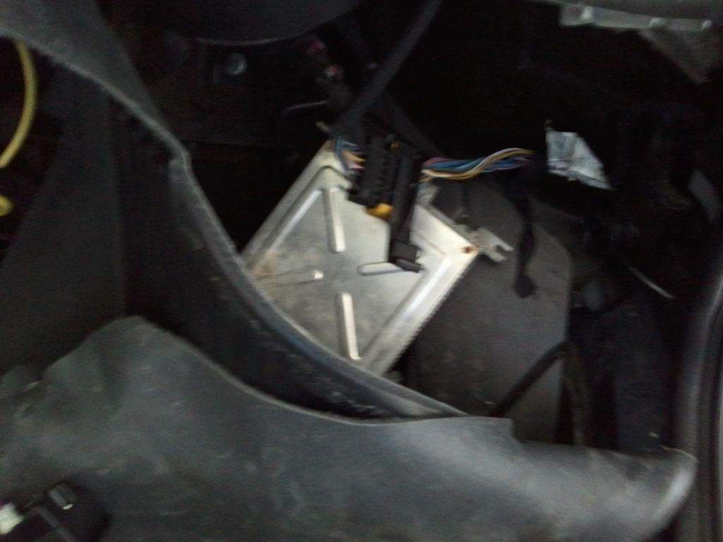

-motor toci (viz video) ale bohuzel nehazi jiskru - dle meho nazoru je problem v imobilizeru protoze dle elektrikare je veskera elektroinstalace funkcni. Coupe jednotka nema immo. TS jednotka pracuje s jednotkou immo ktera je umistena pod volantem tak uvidime jak se s tim elektrikar popere.
Zbyva tedy vyresit vyse zmineny problem, nastrojit nejake drobnosti, zapojit palivovy okruh, nastrojit IC, vytvorit rozvod vzduchu a muze se startovat ...

Tady je odkaz na prvni video - jak jsem jiz psal - motor zatim nebezi protoze nehazi jiskru - na vine je zrejme imobilizer. Ted to visi pouze na tomto problemu. Snad se to podari co nejdrive vyresit.
Teda =) no uzasny uz se tesim az te uvidim s tvoji kraskou
, snad to bude v tomhle ;) me to delalo podobne a na vine bylo cidlo otacek motoru ;) ale ty se v tom vyznas urcite vic ;)
