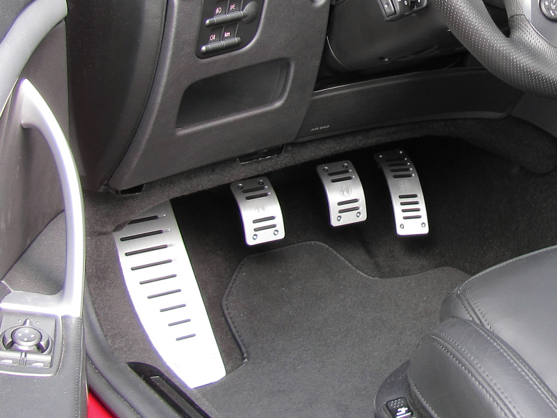

Tak jsem si udělal radost...
zakoupil jsem
sportovní pedály hliníkové - č. 50903134
opěrka nohy hliníková - č. 50903135
samozřejmě originál příslušenství Alfa Romeo. Kromě pedálů obsahuje balení i všechny potřebné šroubky, podložky a bezpečnostní matky s "třecí" vložkou proti povolení.

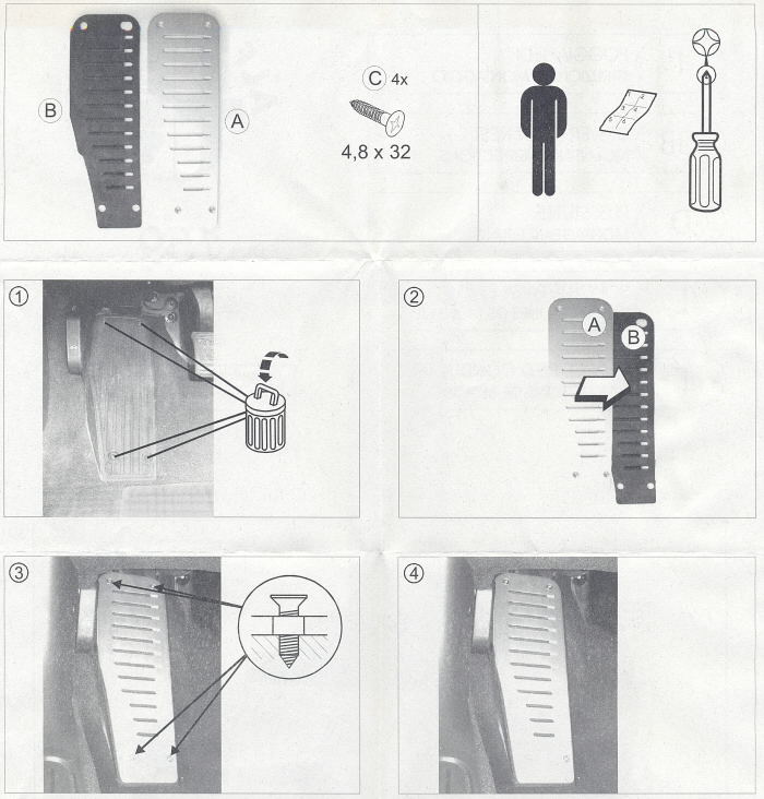

Opěrka nohy je legrace. Pouze odstraníte samořezné černé šrouby z výroby, umístíte opěrku a zašroubujete do uvolněných otvorů nové stříbrné šrouby.
Ale pedály byl porod. Před instalací je potřeba přesně naměřit a odvrtat otvory pro šroubky. Jak se vrtá pod palubovkou ocelová noha pedálu ani raději nebudu vyprávět. Bez ohebného hřídele k vrtačce nemáte šanci...
Prvně doporučuji předvrtání dvou spodních děr menším vrtákem, pak si zkuste menšími šroubky přichytit hliníkové pedály, jak to bude vypadat a horní díry vrtat až po optickém dorovnání. Horní hrany pedálů musí ve finální pozici "řezat" v jedné lajně.
Pokud vám ujede díra (jako mě), korigovat lze malým kulatým pilníkem. Pilujete ve směru, kterým díru potřebujete posunout. Opravdu nespěchejte, zkoušejte si vícekrát polohu pedálu vůči otvorům. Když máte jistotu, že vše přesně lícuje, díry zvětšíte na finální průměr 4 mm.
A když budete šikovní, dopadne to takhle

Taky si říkám, že ta krev, pot a dva zlomený vrtáky stály za to
Hlavně plynovému pedálu to prospělo. Je pocitově pevnější a kontakt s nohou je bezprostřednější. Zmizel takový plastovo-gumový ocas. Odezva na sešlápnutí je přesnější, cítíte auto více "v noze".
