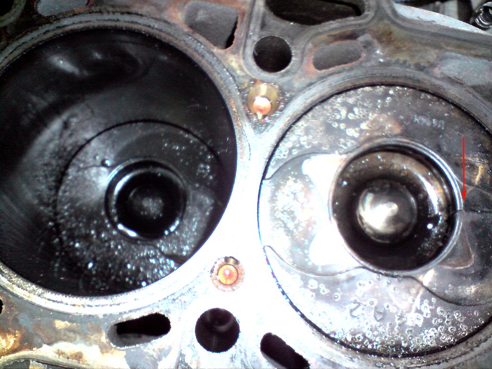

Ahoj, řeším 159ku o které se tady diskutuje. Právě jsem se vrátil ze servisu. Zjištěno následující poškození motoru. Prasklý 4 píst, úlomky z něj poškodily blok motoru. Vypadá to na masívní únik chladící kapaliny, přehřátí motoru. Horká přehřátá pára propalila expanzku. Turbo je kupodivu v pořádku.

Návrh servisu je koupit repasovaný motor z Italie za 123.000,- celková oprava by pak stála 150.000,- kč. Což se mi jeví jako dost drahé. Za to bych měl v součtu s tím kolik jsme dali za ALfu v bazaru novou Julietu :-(
Budeme samozřejmě ještě reklamovat v bazaru.
Pokud neuznají skrytou vadu a neopraví motor sami, vidím dvě řešení:
1. koupit zachovalý motor z bouračky musí to ale být typ JTD, 9391000, 1.9, 8V, 88kW
2. Nebo prodat nějakému fandovi, který si umí poradit s opravou motoru. poškozený je jenom blok a jeden píst. Ostatní by mělo být v poho. Jsem ochoten auto prodat za 130.000,- Kč.
Připomínám koupeno před 2 měsíci za 250.000,-Kč + nová orig.kola s pneu za 34.000,-kč
Do provozu 08/2008 v ČR, koupeno po leasingu od prvního majitele dnes najeto 82500 km.
Nemá někdo zájem nebo neví o borané 159 na zadek s dobrým motorem (viz. výše)?

Příspěvek od PetrC » 9.6.2011, čtv 15:14
Ahojte Alfisti, uvádím malé pokračování příběhu o zničeném motoru 1.9 JTD 8V.
K motoru s demontovanou hlavou se dostavili zástupci bazaru (majitel bazaru, soudní znalec a technik servisu bazaru, který předtím pracoval 8 let v autorizovaném servisu AR). Dívali, kroutili hlavami. Technik viděl příčinu prasklého pístu ve vadě materiálu, soudní znalec měl za to, že ukapávala nafta ze 4. injektoru a to mělo za následek načnutí a po přehřátí prasknutí pístu a následné poškození válce. Majitel viděl jednoznačně příčinu v tom, že řidič nesledoval teplotu vody a po úniku vody (kde?) se přehřál motor a od přehřátí prasknul píst (chybu viděl jednoznačně na naší straně). S tím jsem nesouhlasil. Řidič poté co přestal reagovat plynový pedál a motor začal mít divný zvuk, auto odstavil a nechal běžet 10 min. na volnoběh. Všechny ukazatele ukazovaly vše v normě, žádný varovný nápis na displeji, nic. Možná byla chyba po 10-ti minutách vypínat motor a znovu startovat. Pak teprve došlo z neznámého důvodu k zamozážehu a samoběhu motoru ve vysokých otáčkách a vystřelení chladicí kapaliny.
Je nepopíratelné, že zam skrytá vada byla a je možné, že se poškození motoru dalo předejít tím, že by se nechalo auto odtáhnout hned, jak přestal fungovat plyn. Nikdo z účastníku sporu nemá zájem se soudit. Nakonec jsme se dohodli, že ALFU přetáhnou do svého servisu, seženou starší motor z bouračky a auto opraví. Odhad celé opravy je 50 tis. Kč. Na opravě se budeme podílet 50%. Ve finále by mě to mělo tedy stát 25.000,- Kč.
O to více mě nadzvihla faktura autorizáku za částečné rozebrání motoru. Ta sranda, že jsem jim svěřil své auto mě stála 9.000,- Kč (za hodinu si účtují 918,- Kč). Motor rozebírali celý týden a to jsem je musel každý den urgovat. Již nikdy více tam moje noha nepáchne. A to nemluvím o schopnostech pracovníků. Technik 30 min. sundával kryt pod motorem. 15 minut povoloval vypouštěcí šroub oleje...hrůza!!!!
Motor je už v servisu. Viděl jem jej. Je jako nový (snad má najeto 40 tis.km). Tak teď se jen modlím aby nenašli nějaké problémy ve vstřiku, na turbu, na filtru pevných částic, což by opravu prodražilo.

1. Je zajímavé, že na podobný problém dojela AR159 ve 100kkm testu AUTO BILDu. Zadřený válec, příčinou lokální přehřátí způsobené kapavkou vstřiku. Oni to odstavili a nechali odtáhnout. Opět se potvrzuje moje teorie. Pokud se na italském autě něco fatálně p.o.s.e.r.e, je na tom napsáno BOSCH.
2. motor má 40kkm a tři ze čtyř vstřiků jsou KO? Můj motor má 196kkm a vstřiky pořád původní.
3. jen poznámečka k tomu krytu pod motorem. Pokud se s ním dlouho nehýbalo, ty šrouby zareznou tak, že jich polovinu urvete. Půl hodiny se s tím prát není problém. Teď už je mám rozchozené a promazané, takže kryt sundám za 10minut..
4. Být tebou si to nechám předvést po opravě a pokud motor půjde jako nový, tak bych jezdil. V komisi ti tam to auto může stát půl roku a nebudeš mít ani auto, ani prachy.
