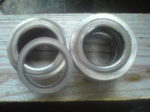

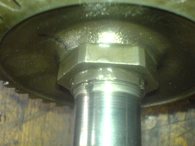

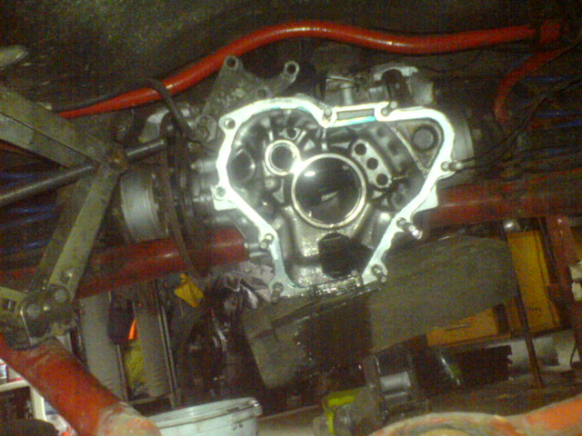

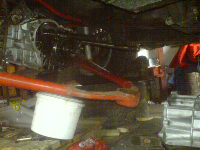

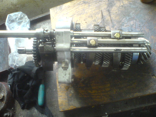

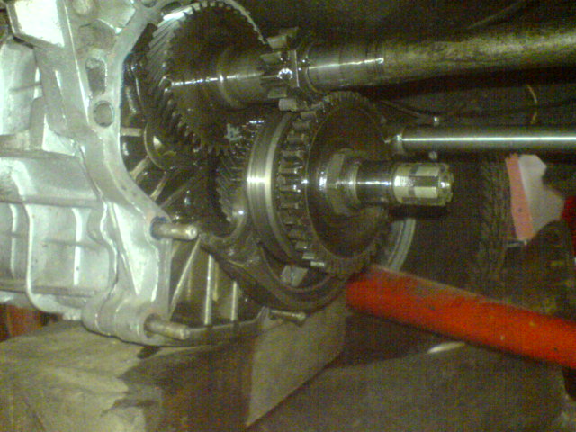

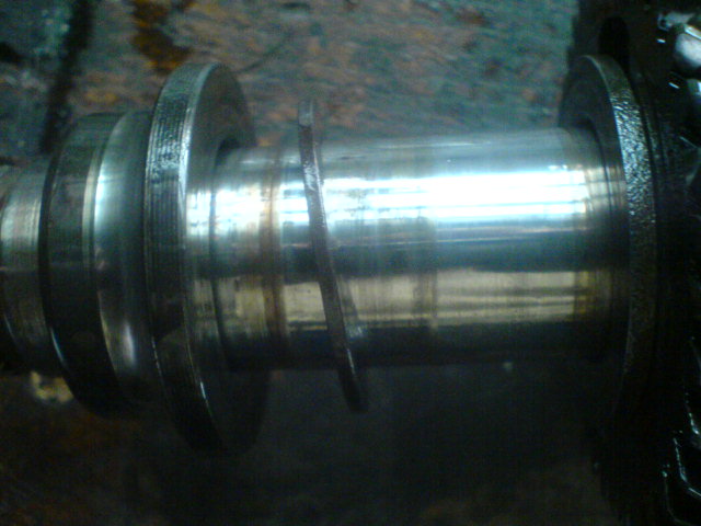

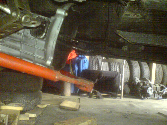

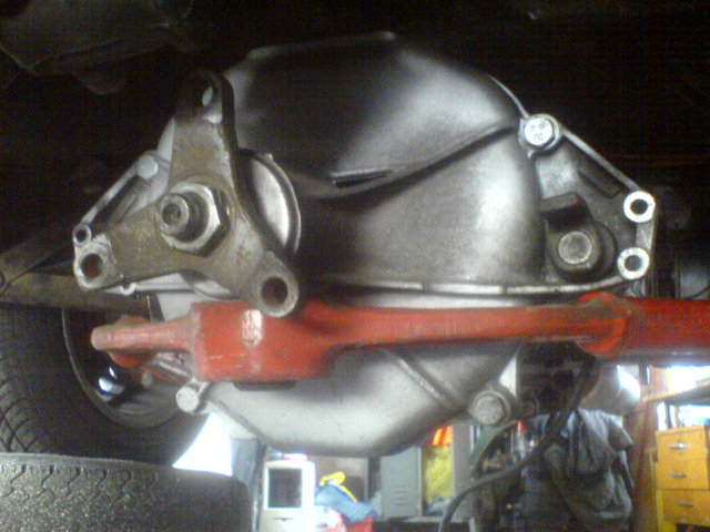

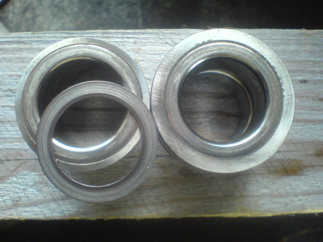

takže rozebráno a verdikt??
špatně zajištěná matka na stromečku, která se povolila a následně to odnesla vymezovací podložka + okolí
prohrabal jsem bedy a našel vymezovaí podlošku nepoškozenou, ALE budu muset vyměnit i ty součástky co navazují na vymezovací podložky, což zrovna není ono, kvůli zaběhaným plochám, ale nenadělám nic, nechávat vyrobit tlustčí podložku a nechat zarovnávat plochy se mě nechce

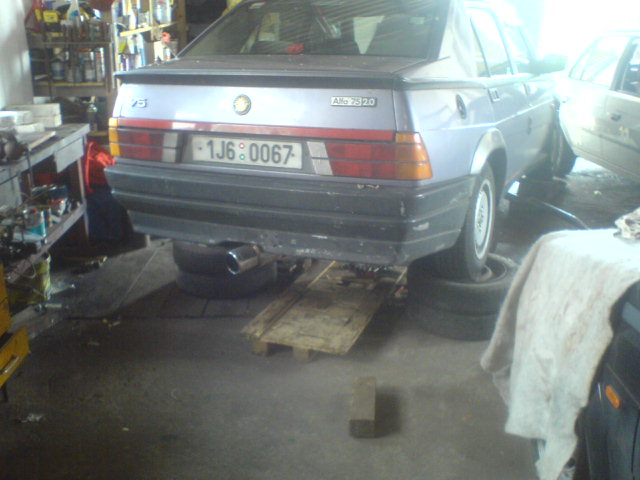

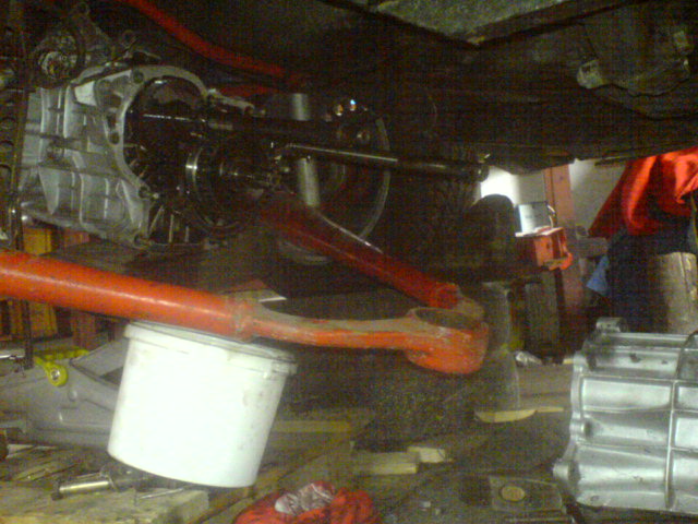

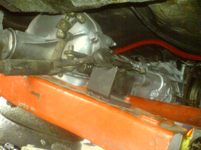

jianak pro ICE:

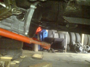

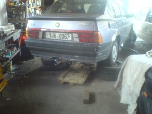

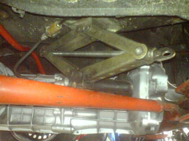

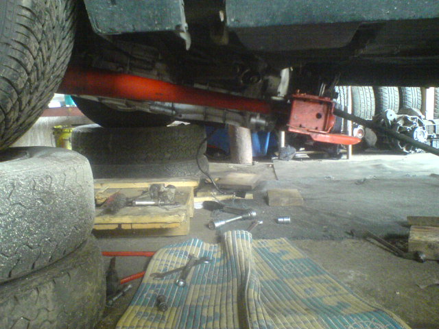

zvedneš auto, aby jsi měl pohodlný přístup k převodovce
vypust olej z převodovky, ideál tam hned nalejt novej, protže to co vyteče jde použít jen po hodně dlouhém usazení bordelu na dně vypouštěcí nádobky
odmontuješ výfuk
odmontuj vzpěru u střední HSky, aby jsi mohl rozpojit řazení
odmontuješ tři šrouby co drží HSku u převodovky
odmontuješ 6 šroubů co drží ze spoda nosník- nic na tebe nespadne naopak ještě budeš muset páčit dolů
pokud půjde, odmontuj centrální šroub co drží hlavní nosník- je tam pak lepší přístup
nacpi mezi kastli a nápravu nůžkový hever a trochu si oddal nápravu s převodovkou od kastle
odmontuj řazení od převodovky a demontuj palec řazení- vyrazit malým šroubkem a velkým kladivem pokud nemáš stahovák
odmontuj převodovku od silentbloků
oddal heverem nápravu tak aby jsi mohl sundat štít se spojkou aniž by ti někde narazil, druhým heverem si vypodlož samotnou převodovku, aby jsi ji mohl lehce přizvednou, prot aby ti neležela na nápravě, povol 4 šrouby co drží štít spojky a vyndej spojku
neuvádím zde vypínání spojky- u V6ky/2,4TD je váleček na bloku převodovky a tudíž nepřekáží, ty budeš muset holt rozpojit váleček od hadičky a pak odvzudšnovat spojku
vyndej páčku vypínání, stáhni ložisko
povol matky co drží první část převodovky s druhou, vymontuj matky a pak lehkým poklepem klepneš do obalu(jsou tam nato nálitky) sundáš obal 'sundavej pomalu a dívej se kde ti vypadne kolečko zpátečky- to je naszené v prvním obalu na hřídely, ale zároven je zasunuto v řadící objímce a jak to rozpojuješ, tak to kolečko vypadne, takže zpátky při opětovné montáži, kolečko nasadíš do objímky a pak nasadíš obal

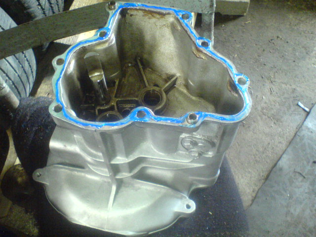

než se do tohohle pustíš, tak si sežen tmel a gufero na hlavní hřídel
já použil nějaký tmeloví lepidlo co nestvrdne, ale zatím neteklo- týpek s tím prej lepil kartely motorů u motorky
vše očisti a namontuj zpět
řekl, bych že je to jeddnodušší než výměna samotné převodovky, prože nemusíš rozpojovat polosy ani brzdy

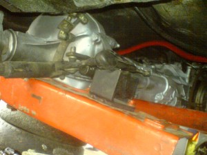

nějaké fotot
jianak pro ICE:
odmontuješ výfuk
nějaké fotot

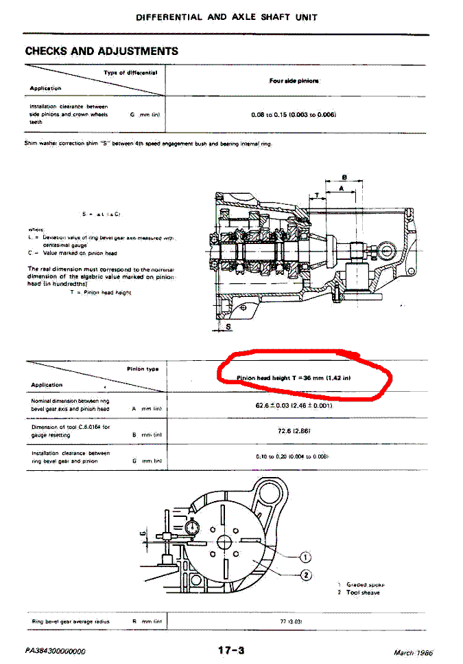

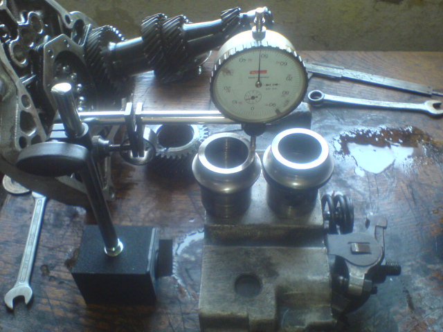

vydřené to bylo o 0,15 a s "novýma" dílama sem poposunul pastorek o cca +0,50 do záběru, mělo by to být OK
takže uvidíme co to udělá

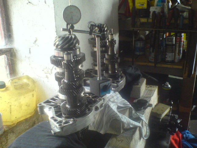

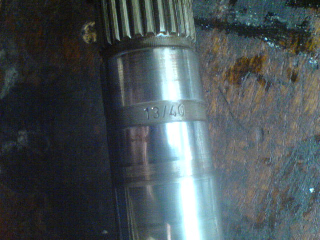

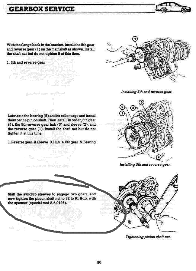

hmm hlavní matka na stroměčku se dotahuje cca 100Nm, ale když jí takhle dotáhnu, tak stromeček nemá "vakl" jako další převodovka co mám rozdělanou
taky jsem porovnal 2,4 a 2,0 td a rozdíl mám 1mm v záběru pastorku, ale podle manuálu to vypadá, že pastorky mají všechny stejnou výšku, nehledě na stálý převod
otázka je jestli je ten vakl správně nebo ne
řekněmě na funkční převodovce byl vakl 0,15
na opravené jsem nastavil 0,10, ale rozhodně není hlavní matka dotáhla na 100Nm, spíš tak na 20Nm, ale zase zajiště ná je určitě lépe než předtím
- Milano75
- Příspěvky: 5150
Re: Alfa 75-převodovka
takže po rozhovoru s převodovkářem :
žádný "vakl" prostě dotáhnout matku na moment jak má být!!

Tož já nevím Milane, já když jsem to zkusil dotáhnout na krev, vůbec jsem neotočil hřídelí. Já to prostě dotáhl na rozměr co tam byl předtím, možná o 0,1víc (fakt je, že to bylo skoro na krev) a matici zajistil. Funguje to. Zatím..

mno no si seřizuješ záběr do pastorku tou podložkou, takže teoreticky při rozdělávání nemusíš nic měřit ani po seskládání
matku dotáhne na moment zajistíš a hotovo
je ale fakt, že na druhé převodovce vůle jsou, ale pokud budu postupovat podle manuálu, tak vůle tam velká nebude
škoda, že sem to zjistil až když je v převodovka v kupě

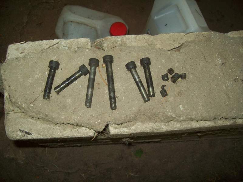

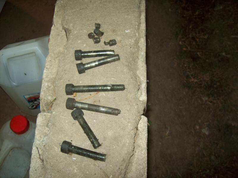

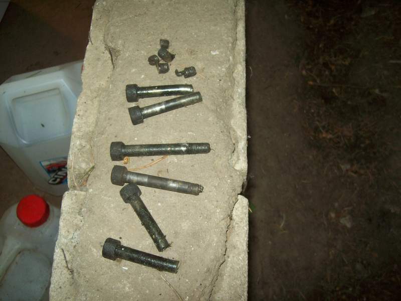

mensia vystraha pre tych co tiez spominali ze sa im povoluje poloos; aby nedopadli ako ja
Alfa Romeo Stelvio Q4

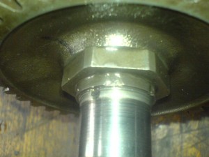

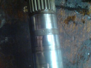

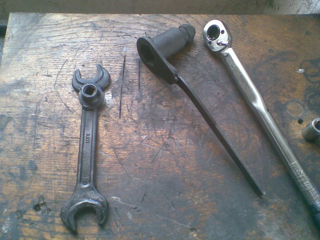

tady foto special TOOL by Milano 75

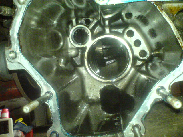

podíval sem se pořádně na matky na druhé převodovce, kde měl stromeček osovou vůli a matky byly povolené
- šlo s nima hýbat rukou a to bylo na převodovce, která do posledka jezdila

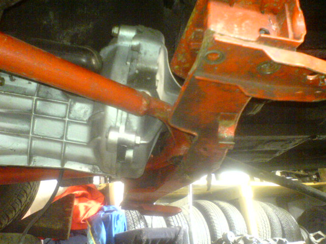

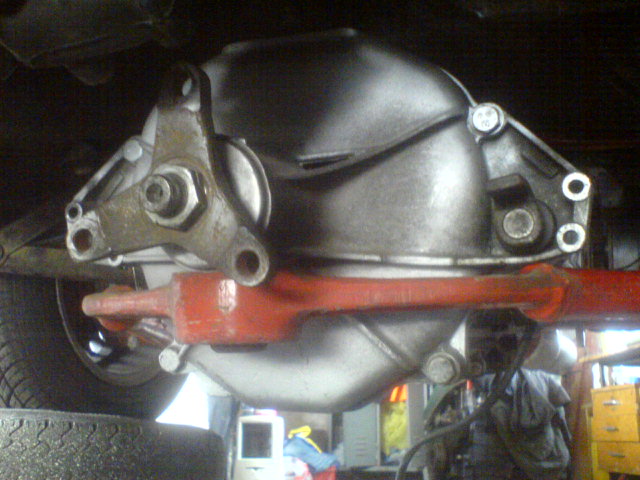

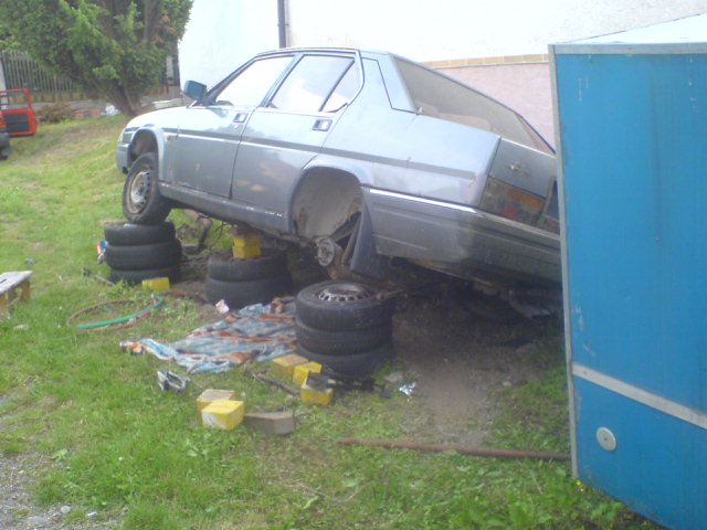

i takhle se dá vyndavat převodovka- měl jsem k tomu ubohé nářadí pana majitele a flexu
musel sem si koupit poloosu, abych jí mohl říznout pro nedostatek času- trvalo to i se zvednutím a spuštěním auta 3 hodky
sranda byla, že sem se neměl jak pořádně umejt- chvilku jsem to zkoušel v nádrže na deštovou vod, ale když jsme zjistil, že začínám chytat nějakej exém, tak sem toho raději nechal a pečlivě se aspon otřel- byla docela sranda pozorovat lidy, když sem si šel na shellku koupit něco k jídlu a pítí černej jako bota a do půl těla svlečenej

a ta prevodovka byla v jakem stavu?
159 SW 2.4 JTDm 154kw Q4
- Milano75
- Příspěvky: 5150
mno v nic moc, prý při pomalém řazení řadila, při rychlém už počítala zuby
každopádně od oleje a bordelu byla obalená jako bábovka, ted už sem jí vypral vapem
silentblok u řazení byl utržen, takže synchrony budou KO
ale je to dobrej základ pro novou GO převodovky, tu původní asi do kupy nedám tak aby nehučela, tentokrát nebudu rozdělávat diferák a sundavat talířové kolo
