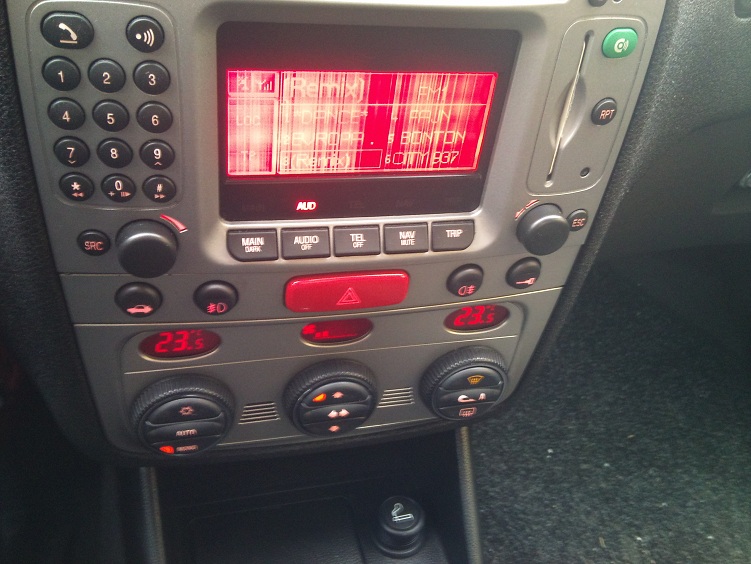

Konečně jsem se dostal ke fotce :-)
Todle ,,rozčárkování" mi dělá tak 5 minut po zapnutí a zhoršuje se to až do tohodle což je asi maximum. Když to zapnu do hodiny tak to tam je zase ale v čím delším intervalu tím míň. Když víc jak cca po hodině tak je to pryč úplně. Nenapadá vás čím to může být?
Není to tím že větrák (a že jako hodně velkej tam je - hučí jak něco) je zanesenej. Myslím rádia ne auta :-)
Nebo prach na vodivé liště dipsleye? Nebo kdo to spravuje? :-)

kondenzuje vlhkost na napájecím pásku displeje, v tomhle počasí je to normální, musíš vydržet do jara až ti zase půjde klima :-D

tak mě to dělá už od koupě a ta byla v říjnu a to ještě zima nebyla a klima šla

čistým lihem nebo isopropylem očistit kontakty na napájecím pásku, už je máš zoxidované. je ojeb to rozebrat, ale furt lepší než zaplatit 6 tyček za rádoby nový displej :wink:

OKa ... zkusím to. Někde na webu jsem našel návod jak to rozebrat. Jen co se trochu oteplí nebo budu mít vícero času :-)
