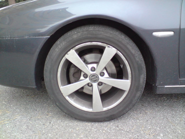

Příspěvek od paiu » 24.9.2012, pon 21:20
Erik166:kola mam 16ky, 205/55/r16

Tato vyska by mi vyhovovala. Odfotim aj ja svoje.

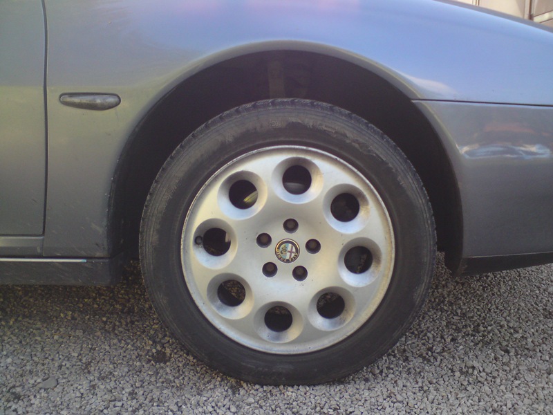

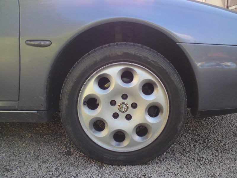

takto to mam ja.

Tak toto mas privysoko, povedal by som, ze mas nespravne pruziny z inej motorizacie alebo uplne iny typ. Radim vymenit podla VIN-ka. Nerezat z nich.

Chlapi pružiny nemůžete řezat. Je dole i nahoře v uložení a když jí zkrátíte tak vám tam nebude vycházet jedině, že by jste je uložili v krutu a nebo ji fikli o celou otáčku a to je blbost.
Ojeté pružiny jsou za pár stovek. Za nové to taky není nějaká šílená cena.

Rezat to samozrejme nebudem,z takych prasacin som uz vyrastol. Priklanam da k nazoru ze sy z inej motorizacie. Ale z ktorej? Je snad V6 tazsi nez 2.4jtd?

Myslím, že ano, V6 je ťažší motor, ale 100% overené to nemám. Domnievam sa, že v tvojom prípade sú bud z úplne iného auta, alebo mas zamenené zadné s prednými, alebo sú velmi zle uložené...
