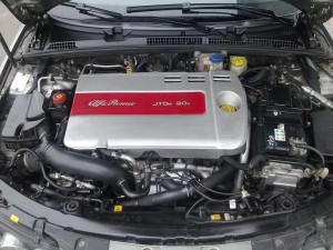

Re: Cendler - Alfa Romeo 159 Sportwagon 2,4JTDm 20V (12/2006)
Jak už jsem psal je hotovo, šlo to celkem snadno, občas někde utržený šroub, což u 5let starého auta je celkem divný, ale co, co se utrhlo to se profi opravilo a bylo.
Vzhledem k sundání alternátoru a neskutečně špatné dostupnosti výměny mikrořemenu u alternátoru, výměna toho řemenu samozřejmě proběhla taky.
Video prvního startu, bez zaváhání
http://www.youtube.com/watch?v=9A9m7uYYkgM
Fotky :

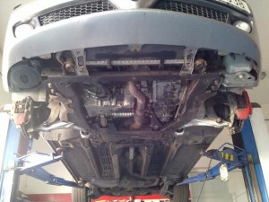

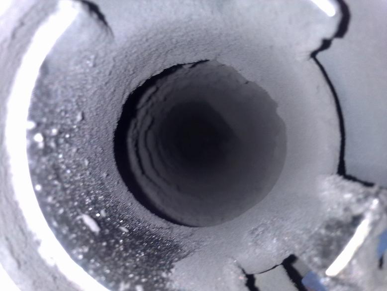

1, ještě jsem našel tuhle fotku, hustý jak je to zasr...

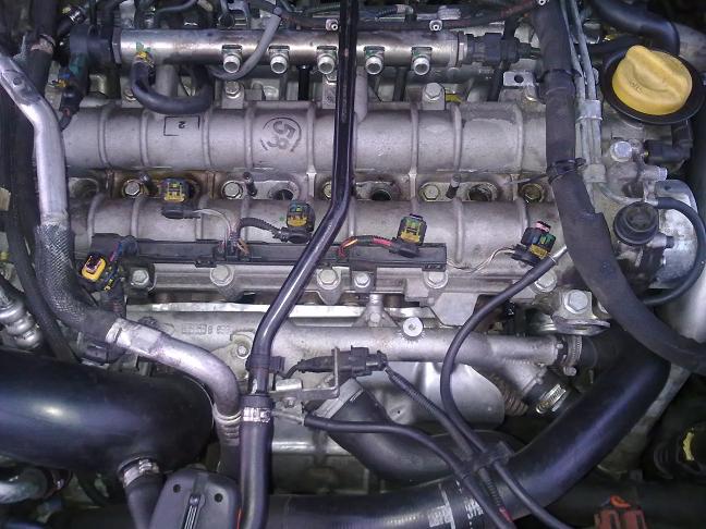

2, všechno co bylo potřeba sundat, sundané

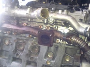

3, přetěsněné svody

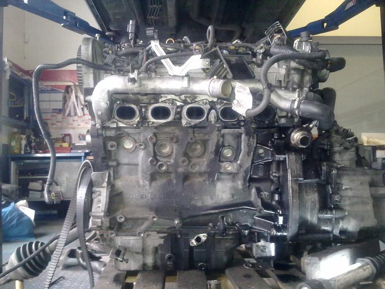

4, a motor na svém místě, vše poctivně vypucováno a vyčištěno
3, přetěsněné svody

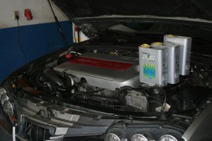

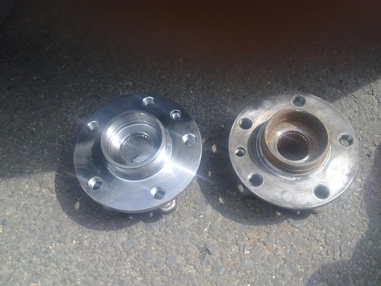

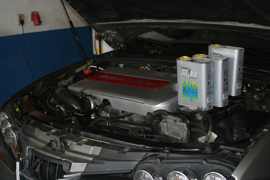

Nově vyměněn olej, už jsem se blížil k 15t tisícům a malinko se mi ozývalo přední pravé ložisko, takže se taky udělalo
A jako vždy nějaké foto

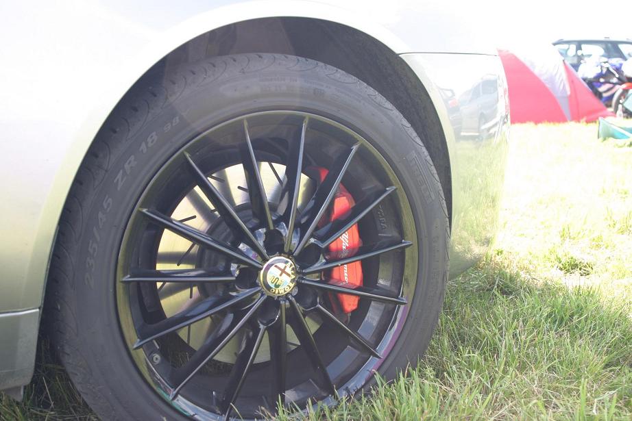

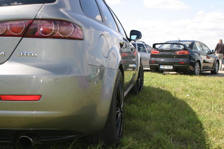

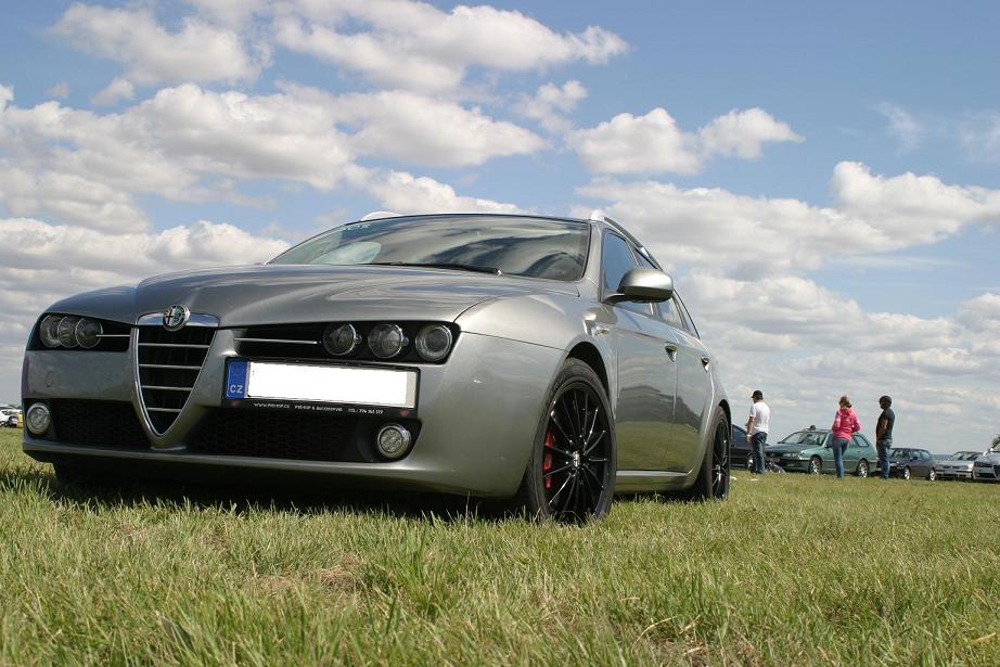

A potom teď o výkendu jsem se byl podívat v Panenském Týnci, tak jsem taky něco vyfotil
Koukam, ze asi nejhezci auto srazu.

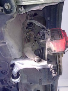

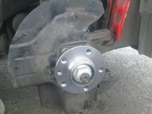

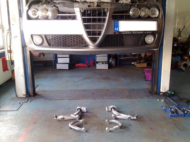

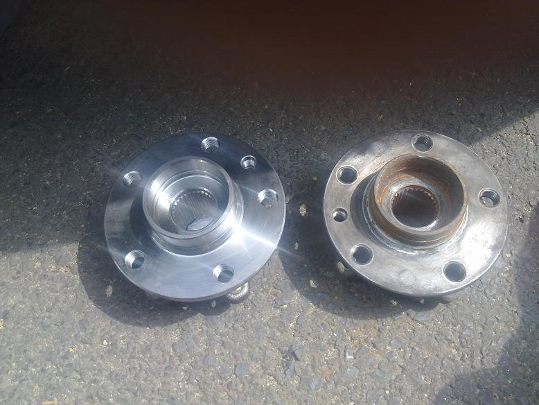

Takže další pronuděný výkend a to v podobě a to konečně výměny komplet ramen, co jsem kdysy koupil, jak jsem už tady psal, koupil jsem je hodně výhodně, ale pořád nějak nebylo potřeba je měnit, teď teda taky pořád ne, ale zase mi vadilo, že nové leží doma a stará tak nějak pomalu odchází, tak si radši na auto dám novou a starou prodám ne a je to, takže na auto komplet nové ramena
, ale zbytek více z fotek
Jinak celkem normální práce, komplet celé jsem to měl za cca 5hod.

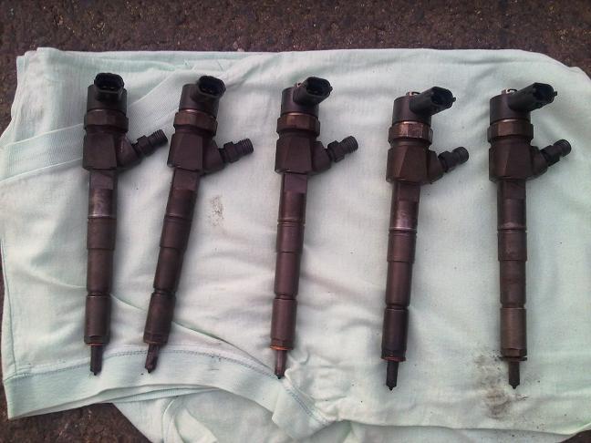

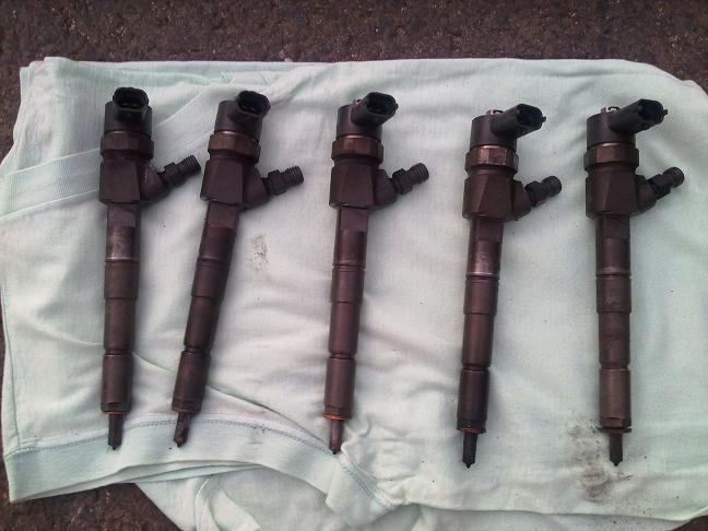

Za další vzhledem k tomu, že jsem měl čas, tak jsem si prošel i trochu motor, koukal jsem na EGR, po vyndání DPF je krásně čistý, bez známky nějakého většího zanesení karbonem, což jsem hrozně rád, přemýšlel jsem zaaretovat i výřivé klapky, co se tu teď celkem řeší, ale přes diagnostiku chodí krásně a co jsem koukal i do sání, tak je pořád hezky čisté, tak jsem je nechal jak jsou.
Ale, jednoduchým testem jsem vyzkoušel na výku ventilu, jestli vstřiky neprofukují, to že tam u vstřiků, uděláte hladinu vody a jestli bude bublat, pododýkám auto jezdí bez problémů, jen jsem si to pro zajímavost udělal a nakonec jsem zjistil, že na 2 válci byla malinká netěsnost, protože to tam občas hodilo bublinu a vzhledem k tomu, že jak už jste poznaly, že jsem puntičkář, tak jsem si řekl, tak ho vyndám a vyměním těsnění a dotáhnu ho, aby to ještě nepoškodilo hlavu, chci ho vyndat a ono prd, musí se vyndavat od 1 válce a postupně všechny, takže jsem si řekl, vyndám je všechny a nechám je rovnou zkontrolovat a vyčistit, dneska jsem je odvezl do Bosche na vyčištění a zítra bych je měl mít a zítra přijdou i nové podložky pod vstřiky.
Jinak, byl jsem hrozně rád, že šly krásně ven, cca půl hodiny a byly všechny venku, to jsem si oddechl neskutečně, občas co máme na dílně, že jeden střik vyndaváme třeba 12hod a tady, no prostě krása, to mě ten motor jednou potěšil.

No to se docela divim, cekal bych zásek...

Ladin 164V6 : to mi povídej, šly krásně ven, jako by se tam daly včera, krása

Mohol by si potom napisat, co Ta vyslo vycistenie trysiek? Predpokladam, ze sa jedna o ultrazvukove cistenie.
Ja mam totiz tiez pod jednou tryskou zrejme poskodenu podlozku. Spociatku mi to prefukovalo (robil som taky isty test, ktory aj Ty) ale potom sa to totalne zakarbonovalo a odvtedy je pokoj. Ale aj tak mam v plane po navrate domov dat vsetko doporiadku.
