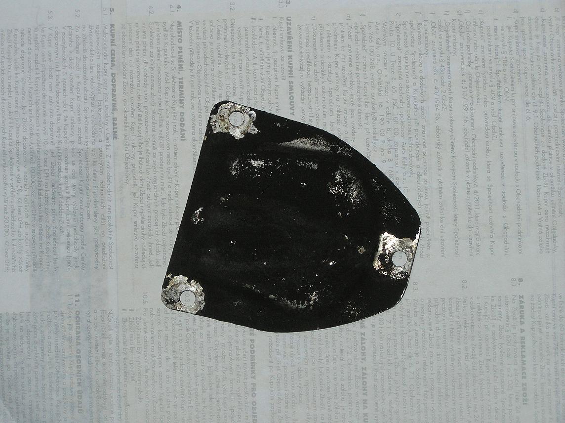

Upadl mi jakejsi plíšek asi z podvozku. Normálně si tak jedu, docela to kalím, a najednou slyším divnej zvuk. Si říkám, kurňa co se zase pos_alo
Pak to přestalo, zastavím na křižovatce a když se rozjíždím, tak slyším kovový cinknutí, mrknu do zrcátka a vidím, že ze mě něco upadlo. Tak jsem zastavil a šel to pozbírat. Je to takovej kousek plechu, asi 8x7cm, z jedné strany jakoby očazenej. Nevim kam to patří, je to asi nějaká krytka. Ale jinak žádnej problém, auto jede, nic dalšího neodpadáva
Nevíte sím někdo, co by to mohlo bejt a kam to patří???
Re: Pokec o Alfě 166 (krátké dotazy, dojmy apod.)
spodny kryt motora mas ? mne to pripada ze je to z neho a ocmudene do moze byt preto ze mas chyteny pletenec a fuci

Taky bych to tak viděl...

Tak Alfa byla na zvedáku a nenašli jsme odkud by to mohlo být
Z krytu motoru to není, ani jinde zespodu tam nikde nic nechybí, pletenec je ok... A když jsme koukali do motoru zeshora, tak jsme našli pro změnu jakejsi kus plastu

Je to kritka kuloveho cepu spodneho ramena za brzdovym kotucem je na 3 hlinikove nity ktore casem prdnu a deklik za velkeho jasotu vypadne chrani to cep pred bordelem z brzd a sterku vode atd dostanes sa tam po zhodeni brzdoveho kotuca ja som ho dal na 3 zapustne skrutky a na druhej strane 3 mosazne matice rozmer M4 dlzka 15mm

Dík! Mrknu na toYboris píše:Je to kritka kuloveho cepu spodneho ramena za brzdovym kotucem je na 3 hlinikove nity ktore casem prdnu a deklik za velkeho jasotu vypadne chrani to cep pred bordelem z brzd a sterku vode atd dostanes sa tam po zhodeni brzdoveho kotuca ja som ho dal na 3 zapustne skrutky a na druhej strane 3 mosazne matice rozmer M4 dlzka 15mm
