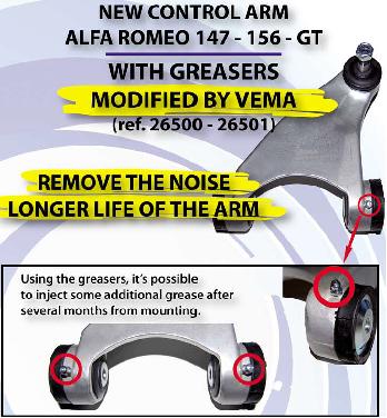

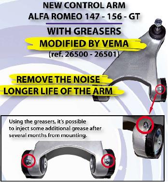

Tak se mi po půlročním vození se má 156 pěkně rozvrzala - horní ramena. Měnit je chci až na jaře, takže na zimu bych to rád pořešil promazáním silentbloků. Může mi nějaká dobrá duše poradit, jak se na patřičná místa dostat a kde je hledat? Je mi jasné, že mě to bude čekat častěji a nechci s tím hned lítat do servisu. Z toho, co jsem zde vyčetl by to snad neměl být v domácích podmínkách takový problém. Předem velké díky :)

Já bych si na promazání horního ramena, zvedl to kolo, který chci promazávat, páč se ti to horní rameno pěkně odkryje....lepší přístup.

Teď se dokonce začala dodávat horní ramena s mazničkami :)

Fakt? To by mě možná zajímalo - nemáš nějaký odkaz :)

dalo by se to tam i dodělat
