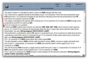

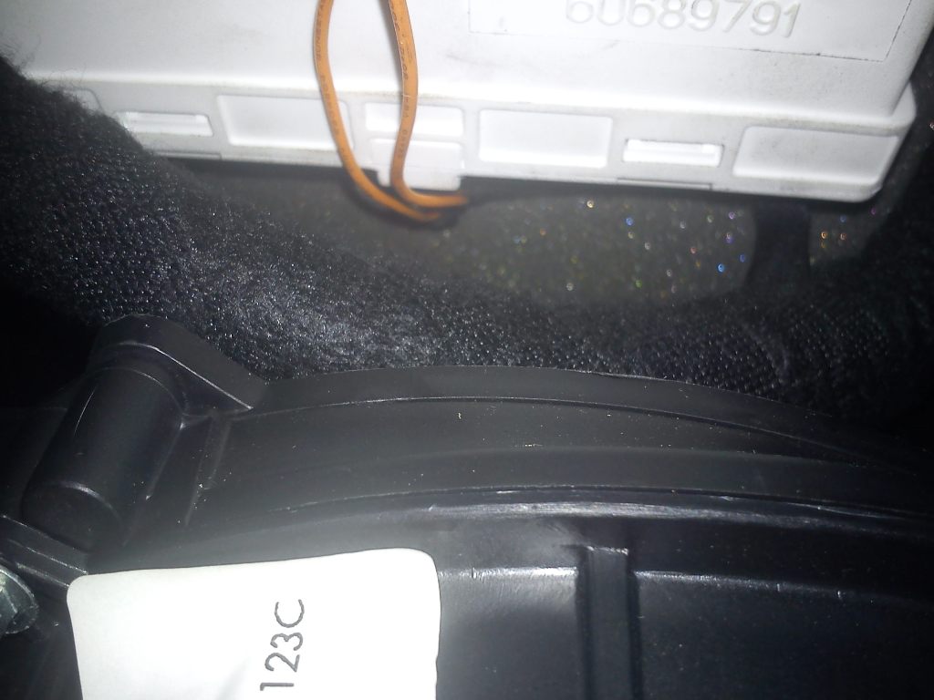

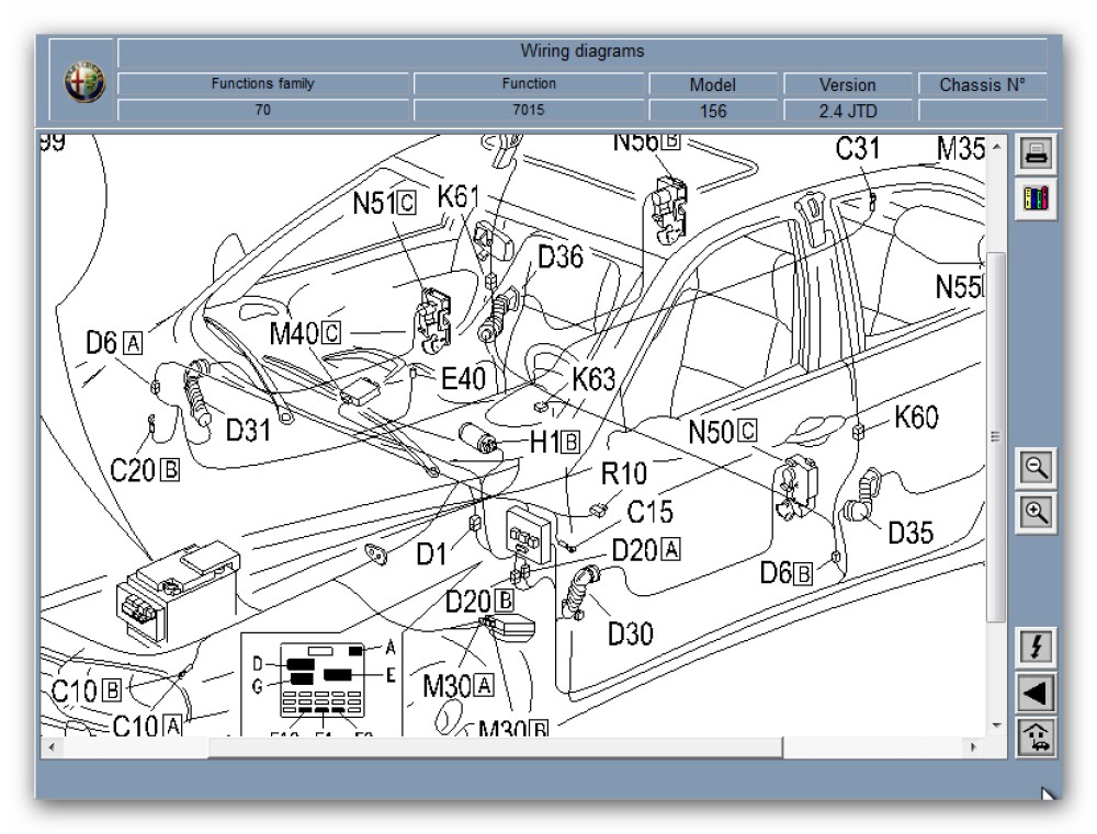

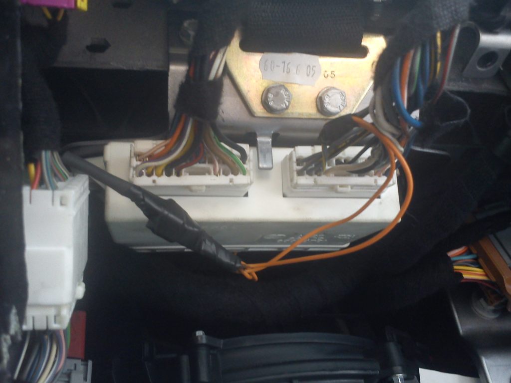

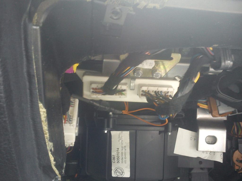

Prosím mám dotázek ohledně snímačů otevřených dveří. Kde najdu konektory od snímačů otevření dveří u face verze, u předface by udajně měl být někde za schránkou u spolujezdce jak je to u face? Potřebuju to pro alarm nechal jsem ho montovat u schválené firmy, a přišel na to že alarm nezná jiné dveře než řidičovy tudíž když odemknu auto a dávám malou do sedačky tak defakto neotevřu dveře řidiče a alarm se snaží auto znovu uzamknout. Volal jsem jim, a že je to nenapadlo ale dodělají to ale budou muset najít kabely od jednotlvých dveří, tak zjišťuji zda není někde jiná možnost než sundávat všechny tapecy a poslouchat vrzání a klepání poté.
- Franik
 - Příspěvky: 3832
Re: centrální zamykání a vše kolem
ještě dodatek DTE sice mám ale na předface verzi a navíc v angl. a jazyky komplet včetně češtiny zrovna nejsou můj obor, živím se rukama
 . Poraďte alespoň kde v tom hledat myslím že by to mohlo být stejný i s face interieru. V návodu mám napsáno toto: přední dveře vlevo šedo zelený vodič pin2, pravá šedo žlutý pin 3 na 18 pinovém konektoru bílé barvy. Na zadních levých šedočerný vodič pin7 a pravý šedočervený vodič pin13 na 16 pinovém černem konektoru ABI jednotky. Bohužel ale návod je na předface verzi, udajně je to u face verze jinak tvrdil mě to alespoň ten elektrikář co to montoval.
jak to vypadá, tak před spolujezdcem je pouze kostra, jinak se všechno sbíhá v pojistkové skříni u řidiče M30...
- Franik
 - Příspěvky: 3832
Takže pro všechny kteří budou potřebovat výstup od snímače otevření dveří mělo by to být shodné jak face tak předface verze. Každé dveře musí mít svůj výstup a odděleny diodou. Kontakty najdete za schránkou spolujezdce na jednotce ABI přední dveře ze předu bílý konektor a zadní zezadu jednotky černý konektor. Jednotlivé piny vám neřeknu jelikož jsou asi u každé jednotky jinak setkal jsem se se dvouma návodama a vždy byly jinak takže měřák a zkoušet. Fotky přidávám.
