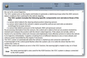

Příspěvek od tuta146 » 22.7.2011, pát 19:39
ASR je trvale propojené s VDC, ale VDC se nedá vypnout...
Trochu záhada hlavolamu :-D

Příspěvek od mikem101 » 22.7.2011, pát 20:00
Dobre sa to tu rozprúdilo. :smt040
Súhlasím s tým, že VDC je čisto alfácke pomenovanie ESP. Nič viac. BMW majú iné pomenovanie, takisto môj Chevy má ESC namiesto ESP (a to nemá protiprešmyk, čiže ASR).
Takže nemôžem súhlasiť s tým, že sú vzájomne u alfy prepojené (ASR a VDC).
Ale na druhej strane z priloženého anglického textu vyplývajú nasledovné veci.
VDC systém zahŕňa nasledujúce špecifiká presahujúce súčasti ABS:
a) VDC sa zapína pri štarte vozidla
b) v prípade aktivácie, resp. uvedenia do činnosti VDC, na paneli začne blikať varovná kontrolka
c) v prípade, že RJ zaznamená poruchu na VDC, kontrolka svieti stále
Poznámka) to isté varovné svetlo kontrolky je takisto používané pre funkciu ASR, VDC systém je vždy spojený so systémom ASR.
Tak, a teraz budme múdri. :smt102 :smt100 :smt102
