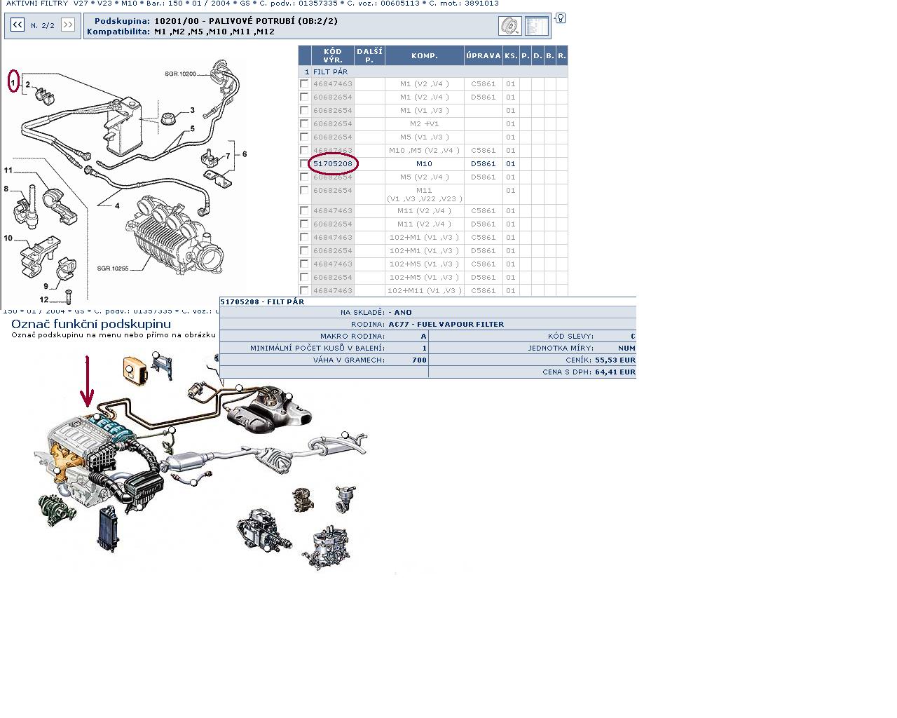

Ladis píše:
A já si myslel,že 2,0 T.S. nemá žádný palivový filtr.Aspoň to tvrdí majitelé
http://www.autodily-pracharna.cz/nahrad ... iltry.html
EDIT:
něco na tom ale bude
http://www.alfa156.cz/diskuse/technika/5672
ale že by ho tam soudruzi fakt nenamontovali????
já ho mám na 75tce V6

No a na JTS oto je jak?
- Kůrkyn
- Příspěvky: 4921
- Bydliště: Pacov
Re: nízký výkon
To je nádoba s aktivnm uhlím, přes ní se odsávají výpary z nádrže apk ase spalují v motoru. Ale cca od r 98 nemají Fiati palivové filtry, protože palivo neobíhá z nádrže k vstřikovací liště a zpět, ale je natalkované jen jednou hadicí, na jejímž konci jsou vstřikovače.
