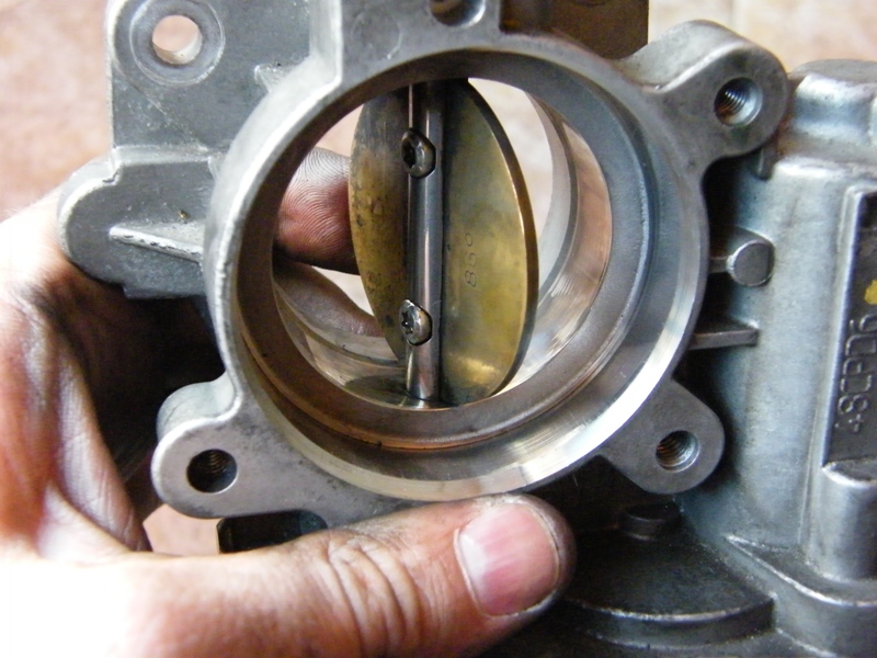

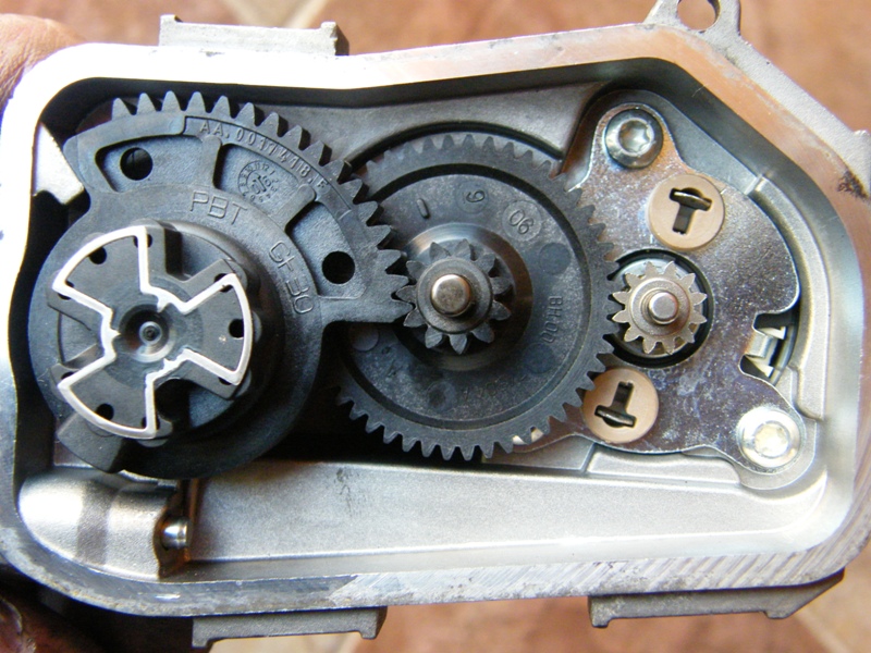

Jinak posílám včerejší fotky. Bohužel není vidět kolik tam bylo karbonu, jelikož jsem to hned začal vyškrabávat šroubovákem a až potom mě napadlo fotit.

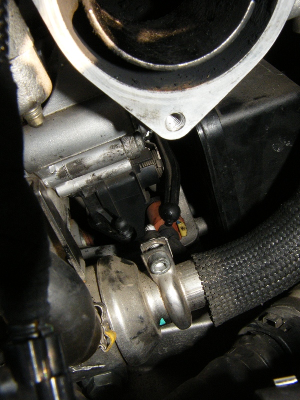

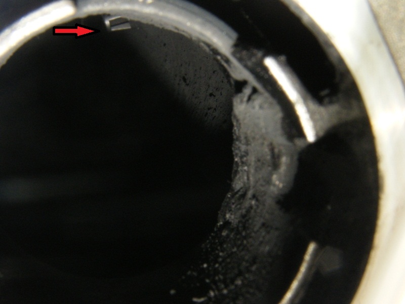

Tak jsem dnes pomocí endoskopu zkusil omrknout vířivé klapky. Bohužel jsem se horko těžko dostal jen na tu nejbližší. Endoskop má celkem málo tvarovatelný krk a pokaždé jak jsem ho tam sunul tak se čočka obalila tím sajrajtem a nic jsem neviděl. Nakonec jsem po půl hodině viděl tu jednu klapečku a byla zanesená celkem normálně, nevím proč by se měla zasekávat a obroušená taky nebyla. Následně jsem zkusil pokvedlat s táhlem od motorku co pohybuje klapkou(viz foto). Do polohy otevřeno to tahá zpět asi nějaká pružina a motorek to přivírá. Zkoušel jsem s tím pohybovat tam a zpět a přišel jsem na to, že pokud to pustím z polohy zavřeno tak to setrvačností pružina stáhne do polohy otevřeno spolehlivě, ale pokud jsem pomalu přešel do poloviny dráhy, tak se do někdy už dál nehlo. Možná nakonec bude problém v kombinaci zesláblé pružiny a zanesených klapek.
Teď mi je to už ale jedno, jelikož po tomto zjištění jsem se rozhodl odpojit táhlo motorku od klapek a ty jsem nechal otevřené(viz foto). Poškozené tak aby upadli nejsou, takže pod ventil nevletí a mírně zvýšenou kouřivost v nízkých otáčkách jak se píše v E-lernu jsem nezaznamenal. Budu to sledovat a pokud se nic neprojeví tak to možná nechám tak.
