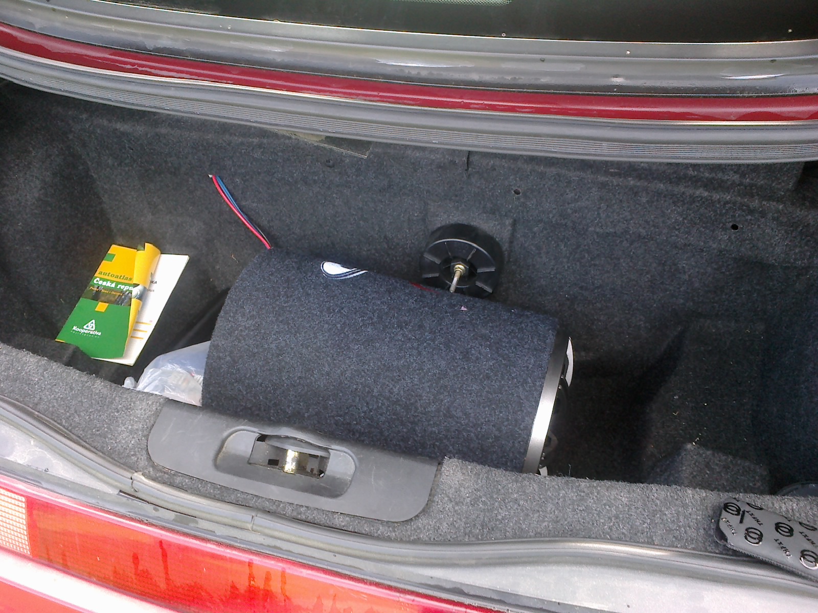

Tak hod sem nějaký fotky jak jsi to vyřešil? Co jsi všechno měnil, nebo dával nové?

Takže kabely jsem vedl středním panelem, pak pod zadníma sedačkama. Kabely se mi povedly vést pěkně pod kobercem aby nebyly vidět. Jinak jsem nechal originál reproduktory, akorát jsem dal místo rezervy basáček do kufru (viz. foto)
