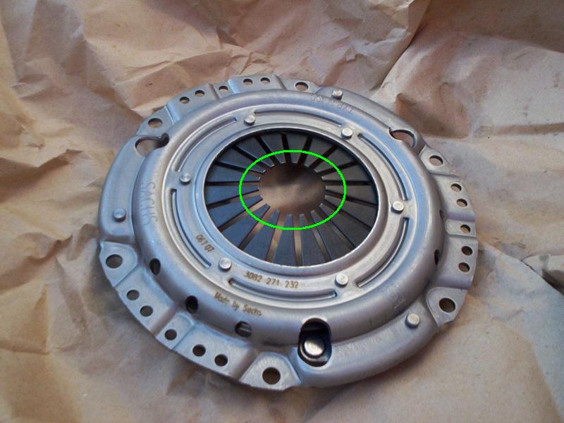

Neozobalo ti to nahodou konce tech prstu ... ?
Shodou okolnosti jsem dva tydny nazpet zkousel nasucho skladat VALEO setrvak, spojku a spojkove lozisko a strasne jsem se divil, ze se spojkove lozisko volne neotaci a dre o ty prsty. No kdyz se viko poradne dotahne k setrvaku, tak se ty prsty malinko odkloni a lozisko se toci volne. Takze muze byt, ze ti poradne to viko neutahl. Ale to by jsi asi slysel uz od zacatku, ze tam neco dre.
