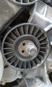

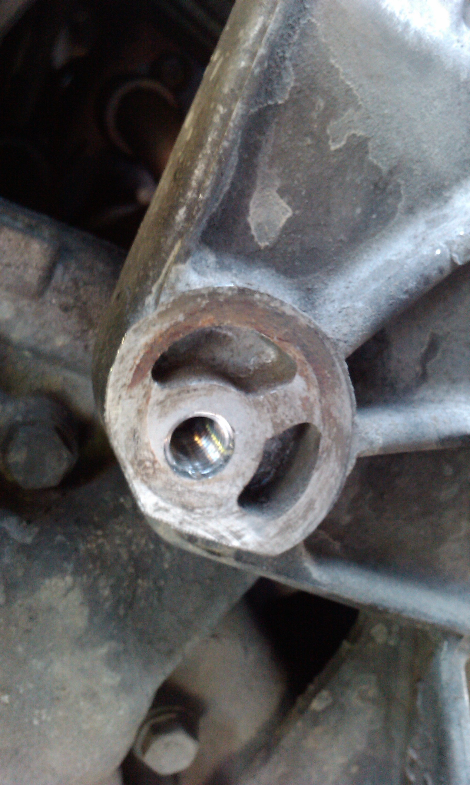

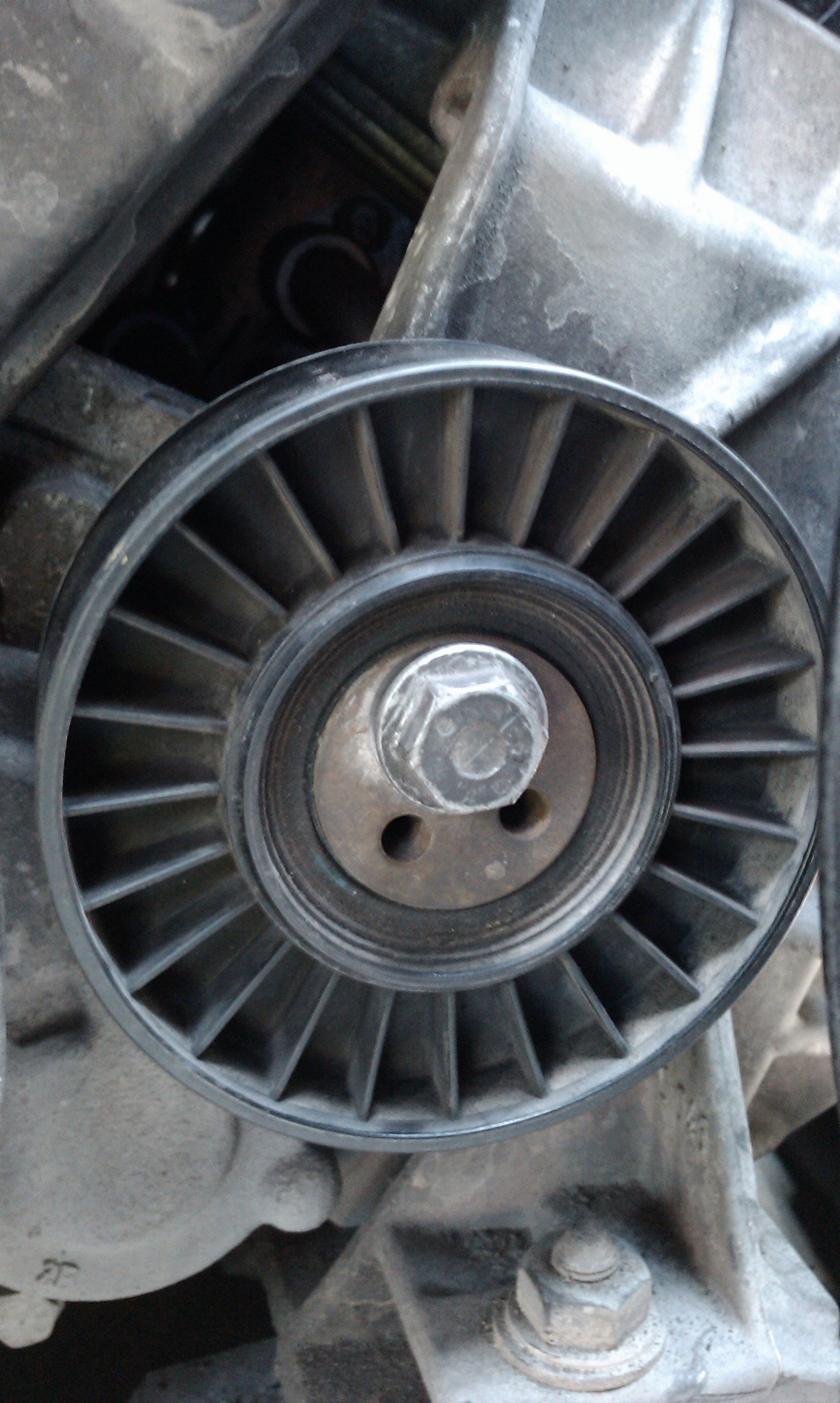

1. Na fotkach vidno pevnu kladku s remena prislusenstva. Tato kladka ma excentricky stred. Viete mi poradit ako ju dat tak aby bola spravne, pretoze sami mozete vidiet, ze ulozit sa da s rozptylom cca 1.5 cm. Mam cez tie 2 dierky pichnut srobovak a uktotvit? Alebo sluzi tento stred na lepsie vlozenie remena, potom dat kladku tak, aby sa remen co najviac nasponoval (co najviac od remenice) a o ostatne sa postara sponovacia kladka?
2. Menil niekto lozisko na sponovacej kladke (stale mam na mysli drazkovy remen prislusenstva).
3. Remen prislusenstva sa mi po 15 000 km roztrhol na vonkajsom kraji (pasov tam je 6, roztrhol sa 1) a automaticky sa vyvliekol. Stalo sa toto iste uz niekomu? Osobne si myslim, ze to musela byt chyba vyrobku, znacka remena bola Dayco.

kladku tam musíš v první řadě dát tak, aby byla opřená o elý ten hliníkový kus, tzn. že je jen +/- jedna možnost, jak jí tam nasadit. To že se řemen vyvlíknul je tím, že na některé řemenici nebyl nasazený správně nebo některá z kladek nebyla v ose a řemen stahovala ke straně. Dej všechno nové, včetně aut. napínáku (ten to nejspíš zavinil) a bude klid. Značkou řemene to není, Dayco dělá řemeny a gumokovové věci přímo pro koncern Fiat:)

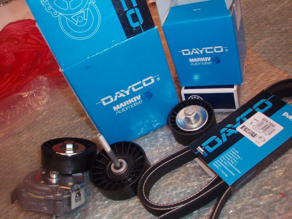

nedavno jsem měnil cena komplet co je na fotkach byla 2200 + prace v mem případě mě nestala nic :D :smt023

Dobrá cena:-) , uz len dufat, ze ti to nieco aj vydrzi. DAICO je inak dobrá značka?
