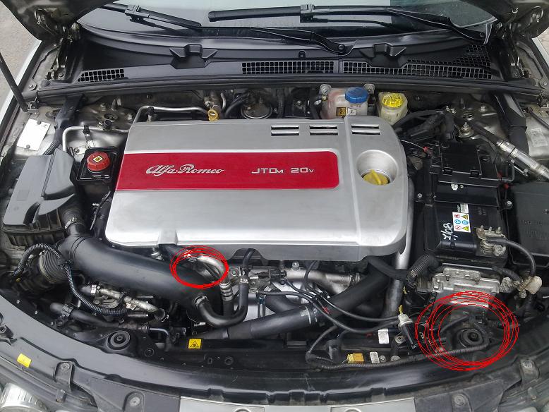

na chladiči na pravé straně je výpuštěcí ventil, je tam i přívod vody od motoru, ale musíš sundat plast pod motorem, aby si se kněmu dostal, hlavně to nezapomeň pořádně odvzdušnit, jsou tam dva odvzdušňováky, jeden vede do kabiny na gumové hadici a druhý je na liště před tebou

ten na liště jsem myslel, to co je na obrázku a pak je tam ještě jeden a to přímo na chladiči v levo nahoře, taky na obrázku
ono voda jde vypustit několika způsoby, ono by šlo i těma hadicema co vedou do lišty, prostě aby jsi v urovni termostatu neměl vodu, nemusíš ji ani vypouštět všechnu, jen aby jsi to pohodlně vyměnil ten termostat, potom nalij vodu až po okraj nastartuj a povol odvzdušňovák do kabiny, až ty poteče voda zavřeš, potom na liště a chladič a dolejvej vodu, bacha ne ledovou, aby byla aspoň trochu teplá

Super díky za informace za foto! Dnes se do toho pustím. Odvzdušnění je u 1.9 16V budou na stejném místě jako na 2.4 ne?Kolik se tam vleze chladící kapaliny? 2-3l?
