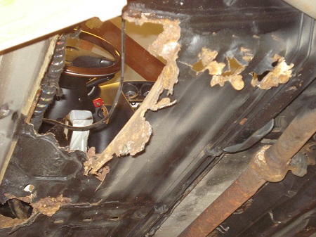

Příspěvek od Petr147 » 2.6.2011, čtv 20:14
vyvařovat? ty jsi klempíř nebo máš dobrého kamaráda? s tím autem bych se už začal loučit a hledal náhradu :wink:
Re: Koroze podlahy
Příspěvek od tuta146 » 2.6.2011, čtv 22:30
Souhlas s Petrem, tohle je podle mého laického názoru totálka. Nicméně pokud se opravdu vrhneš do vyvařování, tak měj po ruce hasičák :wink:
Re: Koroze podlahy
Příspěvek od Petr147 » 2.6.2011, čtv 22:36
nebyla zbořená u spolujezdce? podle toho sváru bych hádal, že jo
Re: Koroze podlahy
Příspěvek od Ladin 164V6 » 2.6.2011, čtv 22:40
Rekl bych, ze to je jen tmel kterym to patlaj ve fabrice :wink:
Kazdopadne to je docela fest, nj, je to holt Tipo :D

Re: Koroze podlahy
Příspěvek od Cartmann » 2.6.2011, čtv 22:41
Petr147 píše:nebyla zbořená u spolujezdce? podle toho sváru bych hádal, že jo
tak to netušim za meho vlastnictvi nehodu neměla. jinak vyvařit se to musi aspon aby to vydrželo 2 roky než ji doplatim coz si myslim kdyz se to vyreze co je jety a navari novy plechy zatrou nastrikaj tak to 2 roky prezije ne?
Re: Koroze podlahy
Příspěvek od Ladin 164V6 » 2.6.2011, čtv 22:43
To 2 roky po vyvarce vydrzi, jen pokud na to nemas kamarada, bude to za dost penez (hodne prace)
Re: Koroze podlahy
Příspěvek od Adamsquare » 2.6.2011, čtv 22:44
Fíha, to je teda nálož :shock: (už se to tu řešilo, já měl teda 2002 a 2004, po rzi ani památky, ale takovej masakr bych teda nečekal... :( )

Re: Koroze podlahy
Příspěvek od Cartmann » 2.6.2011, čtv 22:45
Ladin 164V6 píše:To 2 roky po vyvarce vydrzi, jen pokud na to nemas kamarada, bude to za dost penez (hodne prace)
tak ten by se našel naštěstí.
Re: Koroze podlahy
Příspěvek od tuta146 » 2.6.2011, čtv 22:55
Oprav jen to nejnutnější, protože tohle už nezastavíš :(

Příspěvek od Bavoraczech » 13.9.2011, úte 19:23
Tak jsem si dneska přivezl Alfu z opravy podlahy. Byla tam na straně u řidiče malá dirka... u spolujezdce taky rezatý (omlácenej vosk od kamínků a tak). Naštěstí to bylo podchyceno za 5 minut 12 protože zevnitř OK. Zvenku zbroušeno, u řidiče vyvařeno a nastříkané dutiny. Bylo mi řečeno že Alfy tohle mívají často, la ena Forda co se týče koroze opravdu nemají :D . Ukazovali mi to na plošině a práce vypadá celkem solidně. Dal jsem za to 4000 z čehož 1500 bylo za vyvaření a vybroušení a 2500 za nástřik dutin takže si myslím že to až taková pálka není, ale byl jsme upozorněn na to že jsem tím korozi nezastavil, ale jen cca na 2 roky pozastavil a pak pokud chci auto zachovat, musím dojet na nástřik znovu.

Re: Koroze podlahy
Příspěvek od autickar21 » 13.9.2011, úte 20:30
Toto hnitie je sposobene konstrukciou plechariny. Voda sa dostava do podbehou okolo predneho podblatnika - neuzavrety prah. Kto mal dole podblatnik videl. Voda sa dostane au ma koniec prahov, pri zadny lem. Tam ale nieje odtokove miesto, tak sa to tam vsetko vyparuje postupne. Ked tam hrdza zacne, siri sa po zvaroch, kde je zinkova vrstva plechariny od zvarania opalena. Celkom dobra vec je farba na hrdzu. U nas mame od vyrobcu Alkyton. Pekne vytiahne vlhkost z hrdze a zakonzervuje ju, dalej sa nesiri. To musi byt spravene z oboch stran zvaru, aby to malo ucinok.
