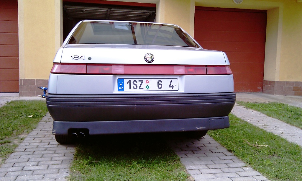

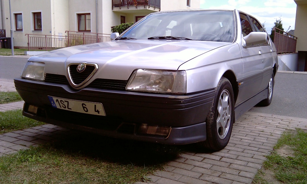

Jinak je už konečně oficiálně moje
Lepší číslo nebylo, paní ochotně prohledala celej sklad a podařilo se vybrat alespoň toto. Má to ale taky něco do sebe
