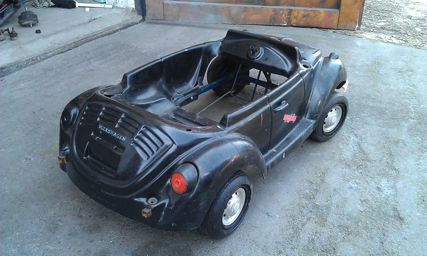

Jinak jsem nasel v kontejneru tohle slapadlo, tak mam pres zimu co delat :hotovej

Tak projekt zahajen, jen nevim barvu, asi ruzovou a chromovy doplnky, at je to trochu ujety :D

nesnižoval bych, co máme to 8C tak spodek dle fotek je naprosto totožný u toho tvéhe, navíc stejný výrobce autíčka, jen zřejmě jiný prodejce. Našlapání tam opravdu moc místa není a navíc jsou pedály dost daleko od sedačky. Když to vezmu tak je to určené pro děti od 3 let (8C) nevím jak tvoje motyka. Většina dětí ve 3 letech na pedály nedostane (vyzkoušeno) musel jsem je u našeho upravit zkrátit táhla tím jsem je dostal blíže k sedačce, dal jsem tam trubička se závitem a podle potřeby budu táhla zase prodlužovat. Jo založ vlákno na tuningu pokecáme tam, dělal jsem ještě přední a zadní světla a chystám se to namotorizovat mohli bychom výmyšlet společně a pak dát nějaký závod Beatle cabrio verzus 8C spider vím jsme o trošku starší (dcerka) ale 8c je taky ve zkutečnosti jiné motorizace. :smt044

ještě ti poradím jedno udělej si něco dopředu na táhla řízení. je tam takovýučko do kterýho je tyč řízení do něj jsem dal pásovinu s šroubem na jejímž konci bylo očko na provázek na tahání, táhla od šlapek odděláš a můžeš děcka vozit i když neovládájí volant a pedály. já tak odjezdil srazy do tří let letos Drhleny byly první bez táhla, ale teprve teď v Žamberku bylo slušnější ježdění. Myslím že někdo mě tam slíbil i videa na youtub ale zatím nic :( Pokud budeš chtít vyhrabu nějaké fotky.jinak opravdu ten spodní rám je 100% shodný, drží to na kastli taky přes hliníkové nýty a plastové pásky?

Franik, diky za tipy, zatim to taky planuju jenom jako tahaci... Udelam jeste z Al plechu nejakou vanu, at ma kam dat nohy... Jo a je to taky od ToysToys, jako vase 8C.

Snizeni jsem odpiskal, skrtaly by slapadla....A porad nejak nevim jakou barvu :smt102
Jsem laminoval, kitoval a brousil, uz to zacina nejak vypadat, ted jeste sehnat nekoho kdo chromuje plasty...

jo to jsem měl též :-D vzal jsem desku lamina uřízl ji na šířku toho ocelového rámu s přesahem a provrtal desku z vrchu šroub a dole pod matku kousek pásoviny kterou jsem to k tomu rámu přitáhl tudíž originál jsem nenarušil, na horu jsem alkaprenem nalepil kus staršího koberce černé barvy a vypadalo to jako když to tam má být. když odrostla jen jsem povolil dvě matky a bylo to zas normální. Pozor na to malý děti si mohou velmi lehce strčit nohy pod sedlo je tam dost mezera. *varim varim
