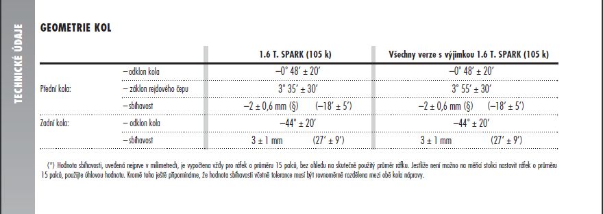

Zdravím, chtěl bych se zeptat, zda někdo nemáte hodnoty nastavení geometrie na Alfu 147 rv 2006. Díky

vlastnil jsem taky 147ku 1.6 120k, a příručku jsem si nechával posílat nascanovanou a tam geometrie kol je rovněž :wink:
geometrie je společná pro 1.6 105k a 120k, 2.0 TS včetně Selespeed a 1.9 JTD (zřejmě 115k)

Příspěvek od misoo9005 » 15.2.2011, úte 14:18
Posledny aktualny manual pre 147cku :-)

Pre GTA platia ine hodnoty:
