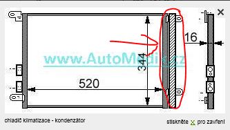

chlapi, kde je ten vysoušeč a je složité ho vyměnit?
Re: Klimatizace (pokec, problémy atd.)
Příspěvek od DědekBV » 6.10.2011, čtv 19:04
Nevím jak u jinejch modelů, ale na mý Áje je vysoušeč součástí kondenzátoru (chladiče). Ověřeno flexou při ozdravném pobytu u Kůrkyna. Vlastní funkci vysoušeče plní "fusekle" naplněná silikagelem. Bohužel fotodokumentace nepořízena....
