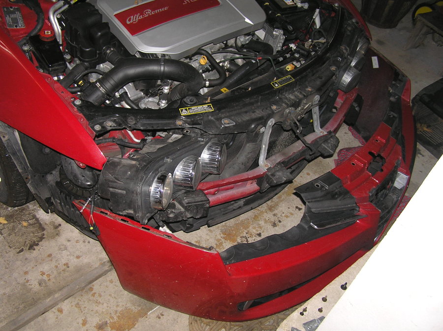

Ahoj, potřeboval bych poradit ohledně předního nárazníku. Při pohledu zepředu otvorem u zámku kapoty na výztuhu předního nárazníku je vidět nějaký plastový rám který do výztuhy jakoby zepředu zapadá, problém je v tom, že plast je prasklý. Nejspíš po ráně na předek. Zajímalo by mě co je to za plast, je to součást nárazníku? Případně k čemu slouží? Moc díky za info.

To není plastová výstuha, ale kus polystyrenu, či čeho, co je mezi výztuhou a nárazníkem.
Pokud ti vadí, že to máš prasklé, tak shoď nárazník a vyřež si to nové z kusu něčeho podobného.
Na funkci to valný vliv nemá, snad jen, že při malém nárazu, nebo tlaku na nárazník, nedojde hned k promáčknutí.

Tady jsem na to uplně náhodou narazil :) tak to snad chvíli počká. Díky!
http://www.alfisti.cz/forum/download/fi ... 100188.JPG
