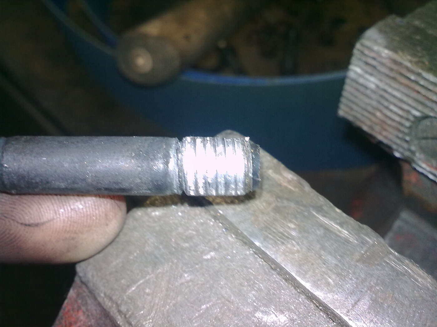

Takže Alfa je už zpátky v dílně a pomalu se na ní maká. Už jsem dával dokonce i motor dokupy, nasazené a dotáhle sání, nasazování svodů a při dotahování ejhle....... oba dva štefty jak jsem měl fouklé to těsnění na 4. válci tak jsou strhlé.... takže všechno jsem musel zase shodit dolů. Nyní čekám , než mi tatík donese pořádný závitník a zkusím to projet a dat tam ještě delší štefty. Jestli to ale nebude stačit, tak se to musí převrtat a hodí se tam desítka šteft s otsazením na osmičku... no to je prostě radost makat. Při této příležiotosti už kituji lemy a další nedostatky.

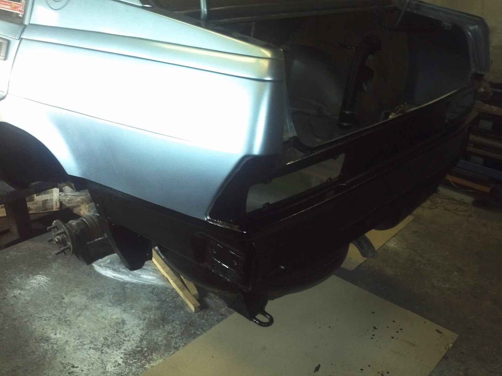

Re: A.J.Michal - 75 TD
takže další pokrok
Podvozek je vystříkaný tlumexem a dutiny jsem vystříkal hydraulickym olejem s naftou ( co je mastne, tak tam se ta voda proste nedrzi).
Dále bude kolem celého auta udělaná taková malá černá lajna též z tlumexu je to spíše braně kvulí ochraně protí kaminku než na vzhledu, ale uvidímě jak to bude vypadat až to nahodím vše na auto
