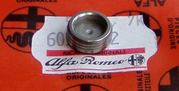

Ahoj,včera sem koukal na rozvoďák,a malem to se mnou seklo.... :-). Doufám že se mi to podaří dostat příští týden na dílnu... I když dělám v dílech,kde seženu ty podložky??? Jen v originále??? Dík Venca
Re: gtv 2.0 v6 turbo rv 1997 jak se štelujo ventily
Příspěvek od Kůrkyn » 7.11.2011, pon 10:20
podložky jen origo

Super dík,koukal se do Szakalu,a taky je tam nemaj...
Dík Venca
Příspěvek od Kůrkyn » 8.11.2011, úte 08:50
je to takováhle atypická mistička. Podobné jsou i na TS 8V.
