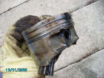

Pár obrázků X22SE.z Frontery.a to není vzniklé při nijak dramatických otáčkách /čili ecotec 2.2, jinak blok od 2,2 JTS../...názor mechaniků.--často vzniká při.nedostatečném mazání na ojnici 1.válce..
U FRontery to došlo dokonce tak daleko, že se přehazovaly spínače sahary na 90st..
Seriové byly nastaveny příliš vysoko a v terénu teplota lezla přes 100stC a nekvalitní olej
to dorazil..takže i tady je to o oleji..tato závada byla registrována jako typická v limitní zátěži a na řadě motorů..

Ve FRonteře B s blokem 2.2 /nyní v 2.2 JTS ALFA / provozovaný na vysoký "reálný"--nikoli " budíkový" teplotě má tenhle blok ještě další typické "únavové závady"
xxxx
z diskuze
Podfouknutí těsnění pod hlavou:
1. Všechny motory Opel jsou na toto háklivé. Specielně 2.2 benzin (dále jen 2.2).
2. Těsnění se podfoukne většinou okolo 200000 km plus mínus.
3. Důvod podfouknutí je víceméně jasný. Díky vysoké teplotě chladící kapaliny, která se pohybuje okolo 100 stupňů u 2.2 tak je chladící okruh natlakovaný a je tam poměrně vysoký tlak. NAvíc pro zajímavost 2.2 ve FRonteře má spínaný ventilátor přes ECU někded kolem 115 stupňů, což je darda.
4. Těsnění podhlavu má na takovýto tlak malé průchody do hlavy. Je dobré jej lehce upravit a źvětšit tyto průchody např. průbojníkem.
Jen tak rychle v kostce napsáno.
JO a praskající paroží u FRontery je standardní věc u těchto motorů. Příčinou je uložení výfukového potrubí bez odpružení.

Jj-je to tak, sám "guru" -fronteráckej "kurkyn"roztrhnul píst na 1.válci u svý "bílý" a autor toho bastlu na snížení teploty stejně nakonec "fouknul" těsnění pod hlavou.... a pak se v tom vyznejte, paní pošmistrová :smt044 :smt044
Doufejme, že v Alfě věnovali známým problémům tohoto bloku v jiném autě dostatečnou péči..jinak tenhle blok prostě vyžaduje rozumný zacházení, úměrný jeho vrtání..
