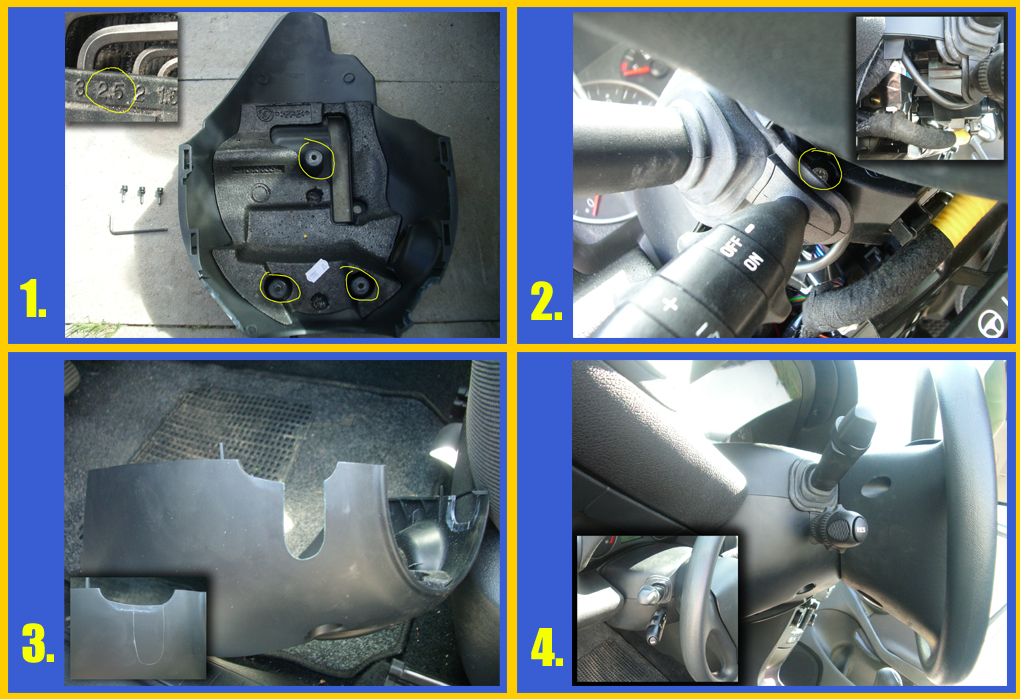

sice jsem to nedělal, ale mám pocit, že se to přichytí okolo te tyče na které je volant. Pak ještě někdo říkal, že je potřeba do plastu pod volantem vyřezat otvor pro páčku.

Re: dodělávka Tempomat
Pro páčku tempomatu (ePER 735365522 ) je připravené místo na věnci páček stěrače-blinkry. Stačí malý samořezný šroubek, aby nepadala. Do spodního plastového krytu sloupku volantu je potřeba vyříznout pro páčku díru.
Přikládám obrázek ze serveru pro hlupáky s Fiaty. Chytráci s Alfou to mají stejné, protože páčka je od nich. ;)
