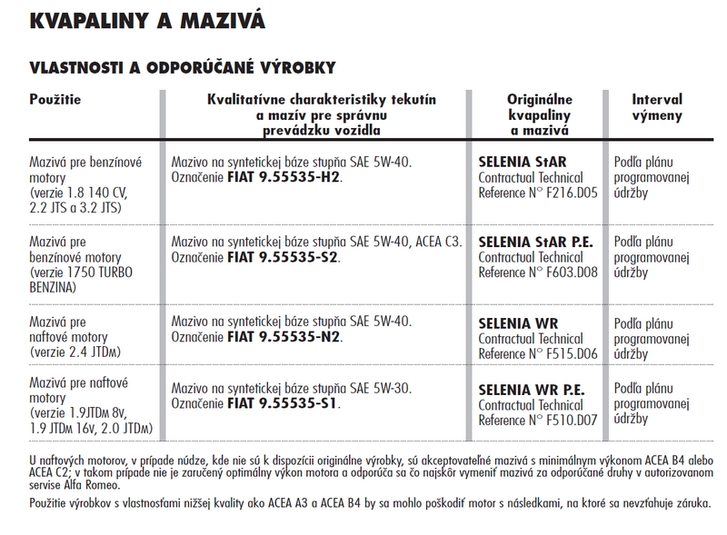

jestě jeden dotaz a už dám pokoj (pro dnešek) :D
2,4JTD s DPF, v manuálu 5W-40, v servisce WR, WR Diesel (což je 5W-40), ale na dotaz mi řekl v Imofě 5W-30. Tak jsem si myslel, že koupím 5W-40 co píše manuál a serviska... ale mechanik mi říká, že jedině 5W-30 pro DPF-ka... WR Diesel 5W-30 jsem nenašel, jedině PURE energy, což není WR diesel... A čert se v tom vyznej, neumím najít WR 5W-40, nebo neexistuje? A proč mi v servis řekne jiný typ oleje než píše v servisce co mění?? Zádrhel bude mylím DPF-ko... :smt013

Příspěvek od mcernoch » 30.12.2011, pát 18:46
Asi tím nic nezkazíš ale pro 2,4JTD je 5W-40 (viz. obr.)
Je ale zajímavé že u oleje 5W-30 píšou že se nezanáší motor karbonem, ale u 5W-40 o tom není ani zmínka.
Jinak 5W-30 je o cca 8% dražší než 5W-40.

Tak zde je ještě odkaz na origoš stránky SELENIE :
Zadej si auto a uvidíš.
http://www.flitalia.it/en/fl/content/view/158/257
