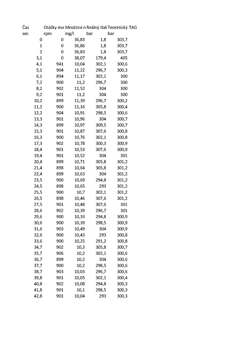

Příspěvek od whitedevil » 19.12.2012, stř 11:05
Tak dnes start při cca 2 nad nulou... opět to točilo a nechtělo to chytnout... mám pocit že tam jde málo nafty když přidám plyn chytá to líp...
Přidávám hodnoty ze startu motoru - voda měla 20 stupnu takže to nebyl uplně studenej start... zkusím to ještě jednou dneska až pojedu večer pryč a porovnám...
Hodnoty ze startu motoru

Příspěvky: 4917
Re: problém se startem
Příspěvek od A.J.Michal » 19.12.2012, stř 11:12
a co dym z vyfuku? jde ti pri protaceni neco?
Ja mam tetka u petasedmy taky problem ze se mi motor tocil ale z vyfuku ani naznak dymu takze se mel pricpany privod nafty. U tebe by to ale mela resit elektricka pumpa ktera by mela tu naftu do cerpadla dotlacit.
whitedevil
Příspěvky: 585
Registrován: 16.6.2008, pon 18:30
Bydliště: Jaroměř
Příspěvek od whitedevil » 19.12.2012, stř 11:17
nevím :) do zadu nevidím :) ale pumpa by to měla natlačit :) spíš bych to tipnul na CR čerpadlo.. nebo ty vstřiky no... Ted sem ještě jednou prohlížel tu tabulku a na začátku startu mám tlak nafty 170 bar
V Elearnu sem našel postup tak to všechno otestovat tak to možná zkusím... no a pok jedině bosh disel servis... a nebo trápit baterku...
