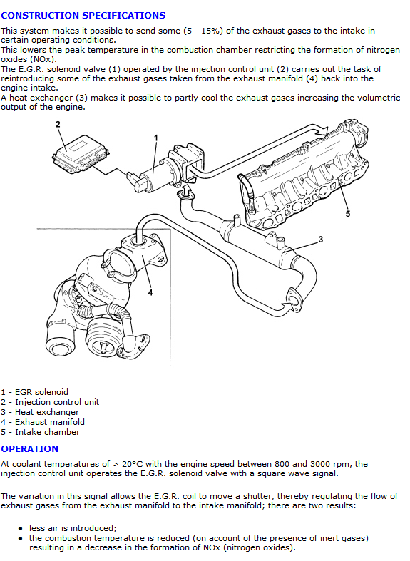

Obrázek z eLearnu přesně vysvětluje funkci EGR. Je tam jakýsi heat-exchanger, který slouží k ochlazování přicházejích spalin z výfuku. Ochlazování se děje za pomoci chladící kapaliny, takže se tím opět nepřímo ohřívá motor. Žádná věda
Taky se lze dočíst, že EGR pracuje v rozmezí 800-3000rpm.

Ještě mi není 100% jasná ta návaznost na teplotu 20°C... Podle mě je to myšleno tak, že dokud je teplota chladícího okruhu <20°C, tak je EGR otevřený pořád naplno. Potom s překročením této teploty začne fungovat solenoid (el.magnet) na základě zasílaných signálů z ŘJ a to pouze v rozmezí uvedených otáček

Dík za vysvětlení, takhle nějak to opravdu bude. Teoreticky je to vymyšleno dobře, kdy se výfukové plyny před návratem do sání částečně ochladí o vodou z okruhu chlazení a tím se zároveň ohřeje vodou motor a po zahřátí se to postupně celé uzavře. Otázka je, jak to celé funguje v praxi, ale i kdyby to fungovalo jen trochu, tak to možná má smysl zachovat funkční a EGR jako takový zcela neodstavovat. Ono po odstavení DPF fakt zatím nevím o nikom, kdo by měl nějaké výrazné problémy se zanášením sání přes EGR. U mě osobně se to zlepšilo asi dost(měl jsem to rozhozené před DPF OFF a poté při odstavování vířivých klapek) a někdy v létě mám v plánu EGR a sání ze strany od škrtící klapky opět otevřít abych si tuto verzi definitivně ověřil stejně jak to už udělal Cendler.

asi bych to lépe nanepsal co tu kluci napsaly, takže je to tak, proto bych EGR nechával na místě a zanechal jeho funkčnost.
A mám opravdu vyzkoušeno, že po vyndání DPF se EGR a sání nezasírají, nebo nezasírají se takovou rychlostí, mám najeto po vydání DPF cca 30t km a měl jsem ho jednou venku a bylo tam tak povrchově, nic velkého, ani bych ho nečistil, ale když už byl venku.

Ty spaliny se primarne vubec nechladi kvuli ohrevu motoru. Chladi se kvuli tomu, ze tahle ochlazena a INERTNÍ smes se poté neúčastní samotného hoření ve spalovaci komore a tím snizuje emise oxidu dusiku NOx (ktere vznikaji nad teplotami kolem 1700°C). Tim, ze se chladi se tak snizuje pocatecni kompresni teplota (tim i nasledna nizsi teplota maximalni) a tez se tim zvysuje objemova ucinnost motoru. Ta nizka teplota je strasne dulezita, protoze tvorba NOx je relativne pomala chemicka reakce a vyhovuje ji pomale horeni (vliv ma spalovaci prostor, kvalita miseni smesi, teplota, delka ojnice, zdvih, vrtani...) a nizke otacky (pri vyssich reakce zamrzaji). Pokud se dostanou pri te chemické reakci pod 1700 a reakce nedobehne do konce, tak tzv.zamrznou. EGR je take duvod proc i diesely zacaly mit skrtici klapku (kterou od principu nepotrebuji) - vytvoreni a regulace podtlaku a nasání EGR. Ve vyfuku je sice pretlak vuci atmosfere, v sání ovsem taky, takze je nutno to regulovat.
Treba benziny skrtici klapku potrebuji (kvantitativni regulace - meni se hustota nasavaneho vzduchu - velice ztratove). Ovsem s EGR maji pri NIZSICH zatizenich nizsi spotrebu, protoze prave nasavani vyf.plynu umozni vice otevrit skrtici klapku (tlak v sani je zde vzdy nizsi nez atmosfericky a vzdy nizsi nez tlak ve vyfuku) a snizit tim skrceni=zvysit objemovou ucinnost a tim i spotrebu. To ze do sani jde castecne inertni smes je v tomto pripade mensi zlo, nez treba jen z 10% otevrena skrtici klapka. To jen pro doplnění.
