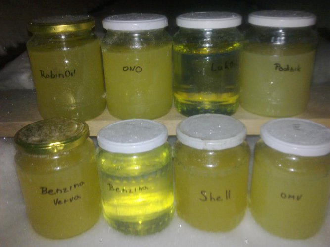

Překvápko---vysoké CC ještě automaticky neznamená filtrovatelnost při extra nízké teplotě...čili bez dodatečné kvalitní aditivace je většina premiovek už při -15 a mín horor...přátelé z Rusi + obyč TopQ...to jsou favorité týhle várky..to mě po.er..
:smt044 :smt044

elbandito
Příspěvky: 525
Re: Startovani alfy po ranu JTD
Příspěvek od elbandito » 14.2.2012, úte 23:55
To jsi testoval sám nebo kde jsi to našel? :D
HonzaR
Příspěvky: 1930
Příspěvek od HonzaR » 15.2.2012, stř 00:04
Fotka mého snaživého důkladného kolegy..když člověk provozuje větší autopark, už mu stojí za to si to "otestovat" a pak natankovat větší množství do foroty..

hezky zcukernatělá :smt021
O víkendu jsem byl v Žel. Rudě a v neděli ráno při - 22 totálně zamrzla slavná benzina verva, braná v pátek večer v tamní benzínce na hranicích. Prodejce se dušoval, že je do - 27 a na stojanech měli plakátek vločky. Cena 39kč. Takže několik litrů horké vody na palivový filtr a tůrování startéru a baterie :smt102
Má někdo zkušenost s přidáváním benzínu do nafty? Jaké procentní naředění, aby to mělo nějaký smysl a zároven nezkurvilo motor.
TY PŘÍDAVNÝ ADITIVA jsou pěkně k ho.nu pokud neni možnost to namíchat ve vyhřívaný garáži, protože ve zmrzlý naftě se to stejně nespojí.

HonzaR píše:Překvápko---vysoké CC ještě automaticky neznamená filtrovatelnost při extra nízké teplotě...čili bez dodatečné kvalitní aditivace je většina premiovek už při -15 a mín horor...přátelé z Rusi + obyč TopQ...to jsou favorité týhle várky..to mě po.er..
:smt044 :smt044
A já už z pár míst slyšel, že LukOil je relativně kvalitní a taky hlavně má větší "výtoč" než leckteré značkové pumpy, což je další +.
Škoda, že kolega netestoval Agip :cry: Asi si natankuju do sklenice a dám to do mrazáku, tam je podle ledničky -18°C :)
Příspěvek od Dallen » 23.2.2012, čtv 10:19
test te nafty ve sklenickach je.na nejakem.bmw forum
az budu na.pc tak.to zkusim pohledat
Příspěvek od Dallen » 23.2.2012, čtv 10:48
http://zetorak.rajce.idnes.cz/nafta/
http://www.facebook.com/photo.php?fbid= ... =3&theater
Pokud by to nekoho zajimalo tak mu napiste a on vas odkaze na ten web kde to resil.
xjohny
Příspěvky: 984
Bydliště: Litoměřicko
Příspěvek od xjohny » 23.2.2012, čtv 19:36
A zrovna Agip tam neni :cry:

Příspěvky: 3725
Příspěvek od Ladis » 23.2.2012, čtv 19:47
Zdá se mě to, že tam kde dal adetiva, tak je těch parafínu na dně více, nechápu :smt102
martinez
Příspěvky: 358
Bydliště: Náchodsko
Příspěvek od martinez » 23.2.2012, čtv 20:09
A taky že verva horší než obyč benzina :smt102 nebo se mě to jen zdá?
Příspěvek od Kazeasch » 14.11.2012, stř 11:22
Ty fotky jsou zajímavý, ale ta Verva mi nějak nesedí. Co tankuju Vervu v Brně, tak je spíš modro-bílá než žluto-zelená.
