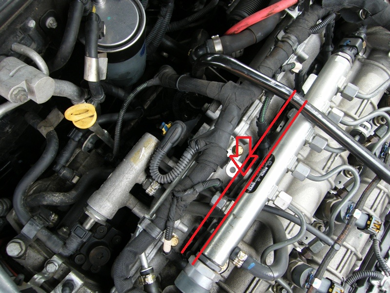

Příspěvek od Envel » 14.2.2012, úte 14:41
Tak váha vzduchu není u těchto motorů úplně běžná, ale nikdy nevíš zda nejsi průkopník.
Možná jsi to už někde psal, ale kolik má alfice nalítáno?
Nejpodivnější je, že ti diagnostika nic neukazuje.
Koukni se jen pro zajímavost na táhlo vířivých klapek, zda se podle otáček otevítá a zavírá a zda není některá klpaka (jedna nebo i víc) odpojená. Pravděpodobně to tento problém nebude, ale za podívání nic nedáš.
Jo blbě jsem se vyjádřil, je to spíš spojovací tyčka výřivých klapek, táhlo je zespodu od motorku, tak radši přikládám foto, abych někoho nezmátl.

klapky, nebo povolený svody..?

Konečně na Envelově fotce vidím náš DRV ventil jinde než u nás v práci v mašině :D U svojí 8V jsme ho neviděl,protože je celej rail krásně schovanej :D
