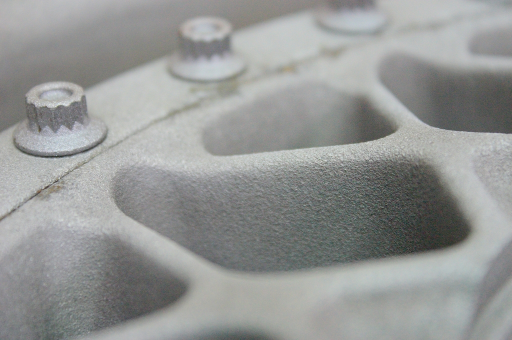

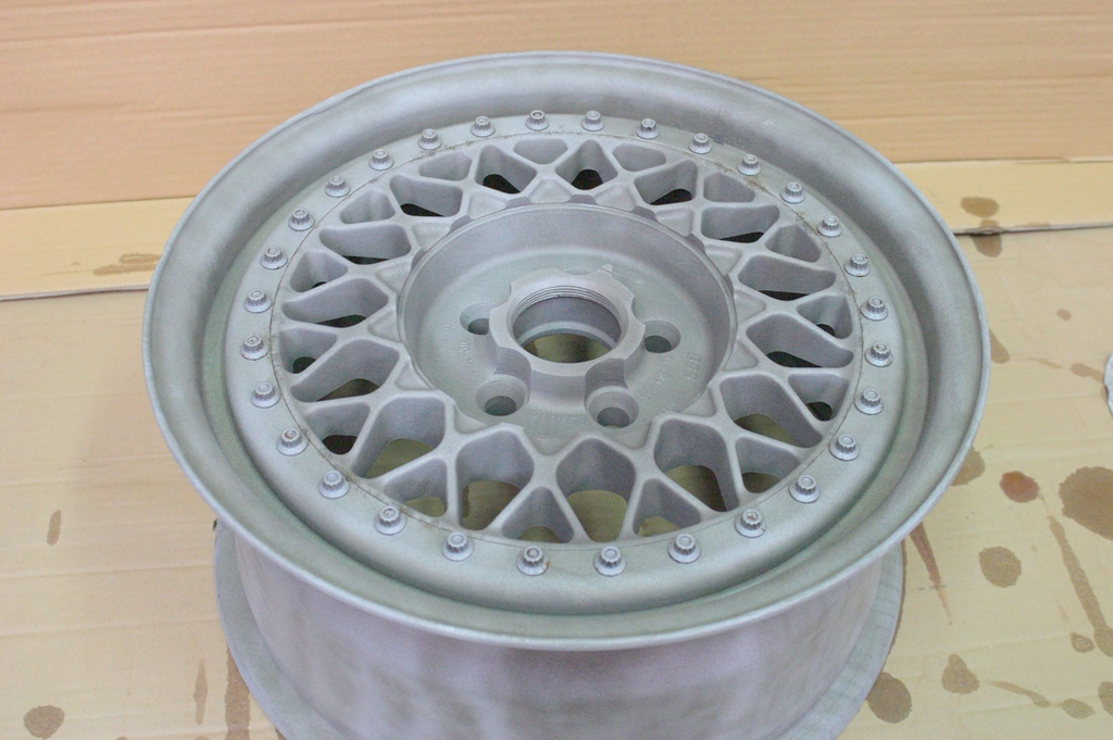

hondzikova BBS...
původní majitel je nejdřív nechal opískovat, takže znehodnotil povrch a pro zakrytí to zalil komaxitem. Torxy vypadaly jako jednolité válečky...
před čištěním
po čištění
detail po čištění, bohužel se ukázaly následky pískování od předchozího majitele...

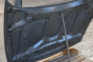

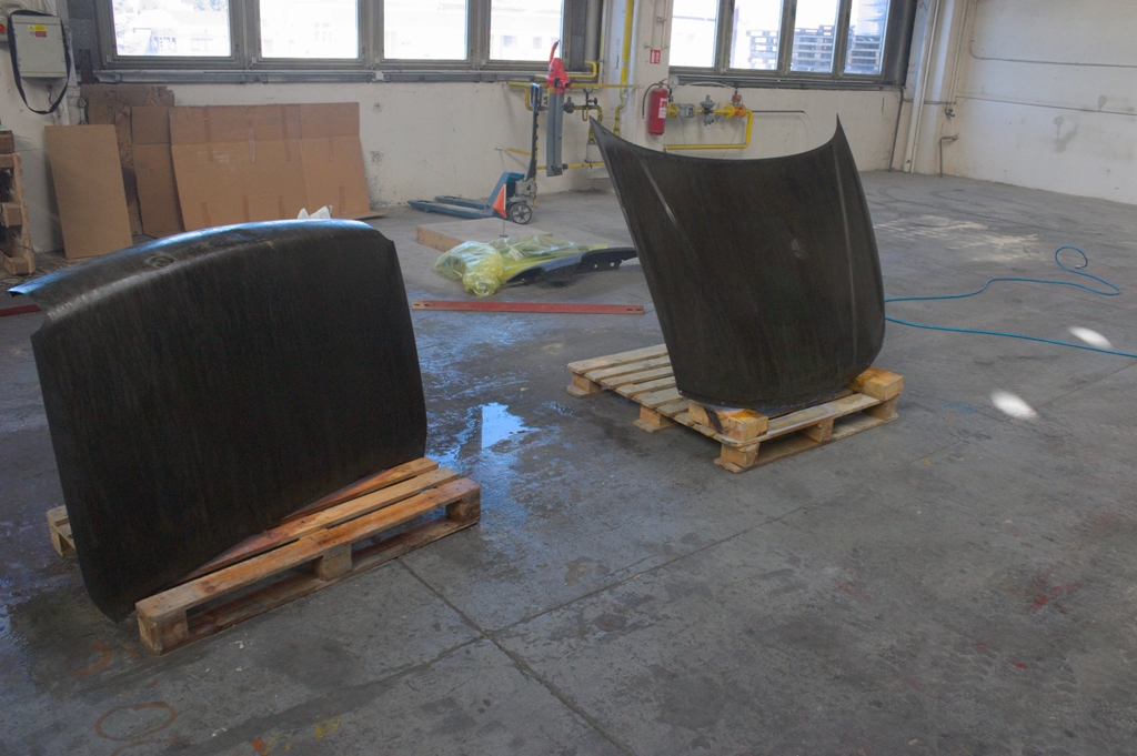

Příspěvek od tuta146 » 26.3.2012, pon 19:46
O víkendu karosérie z Chrysler New Yorker, při srovnání velikostí kapot mi 156 přijde jako Mini :shock:
Původně stříbrná metalíza, dost kytu a pryskyřice...
ještě mokré po čištění
kytované a přelakované poškození
vnitřní strana kapoty
tlumící prvky mezi výztuhami a kapotou zachovány

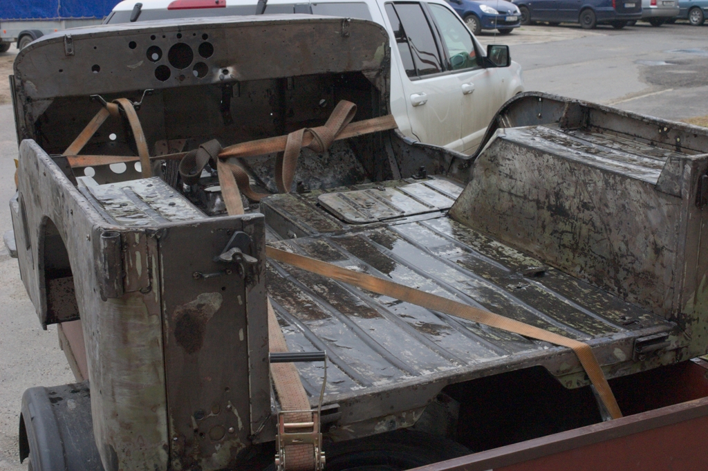

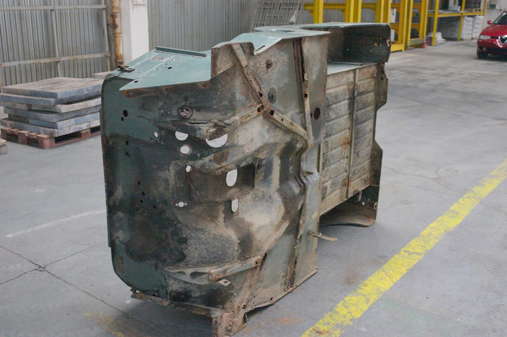

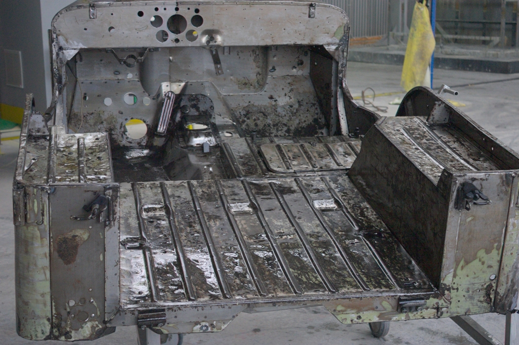

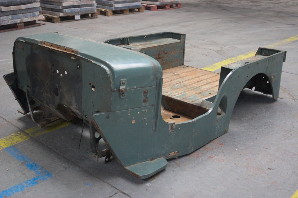

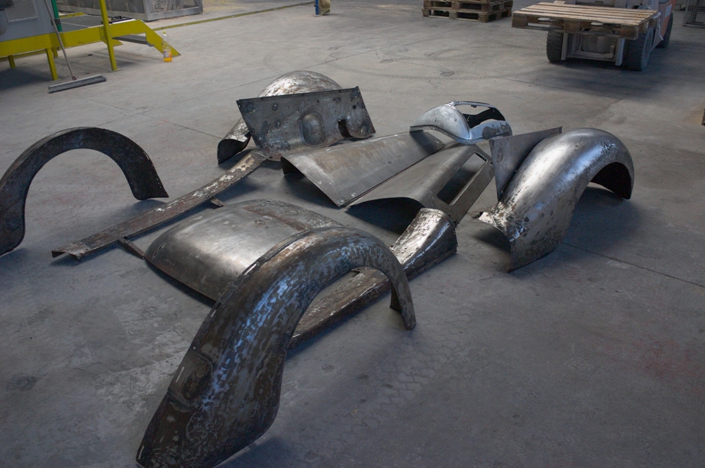

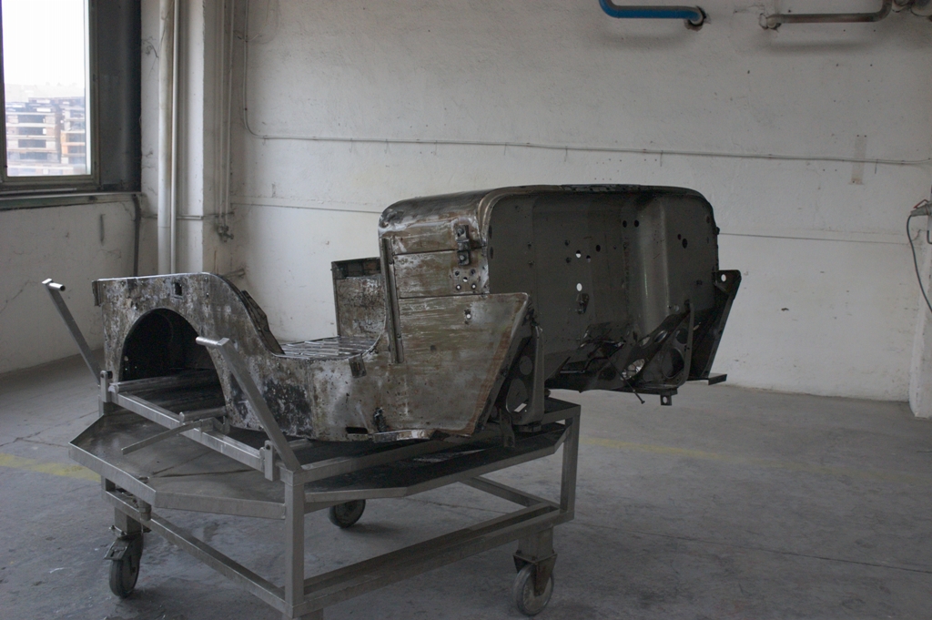

Příspěvek od tuta146 » 6.4.2012, pát 17:25
Jeep Willys 1942

Příspěvek od Kubas » 7.4.2012, sob 09:08
ten Jeep je mazec :smt023 Možná ti něco dohodím tady od místních veteránistů.... A časem třeba odzeleníme mého Spidera.... :wink:
Re: Čištění kovů
Příspěvek od tuta146 » 7.4.2012, sob 17:14
Majitel si s ním ještě užije, černé fleky to je všechno korze, ty ostatní jsou následky různých oprav (vyklepávání, broušení), ale barva je dole všechna.
Spidera ti udělám osobně :wink: :-D

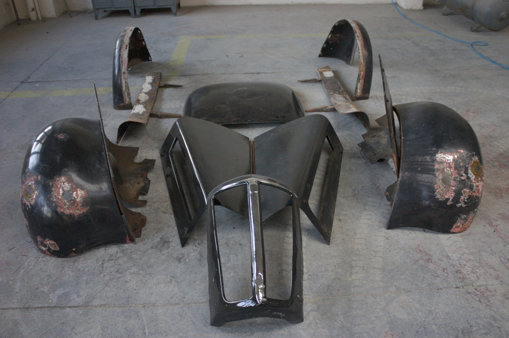

Příspěvek od tuta146 » 15.6.2012, pát 20:05
Pragovka 34 rok výroby 1939
lak i gumové nátěry jsou původní, různě zavařované díry v blatnících a kufru jsou následek měnících se předpisů pro osvětlení vozidla než se rozhodlo o renovaci, chromování masky se při čištění vůbec nepoškodilo.
