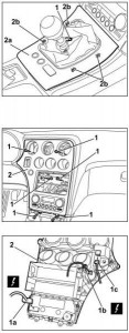

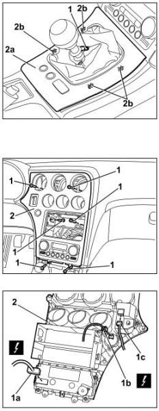

Zdravim chtěl bych poprosit o radu:Jak vyndat v prostředním tunelu ten plech abych mohl dát kastlík na 2din rádio,nikde jsem to nenašel a nevím jak na to.Kde jsou šrouby atd. moooc díky za rady
Re: (ne)originální navigace
Musíš vyndat celý středový panel ten plech drží 6 šroubků 2 jsou vidět ,když vyndáš rádio a 4 jsou z druhé strany panelu. Viz. foto

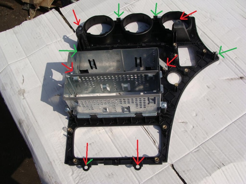

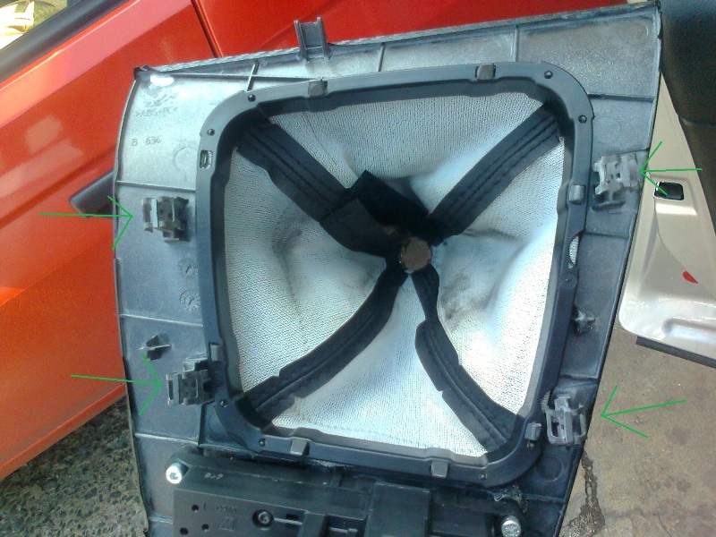

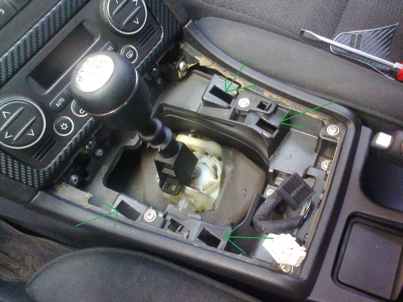

Lubo ještě nám prosím řekni jak se to dá vydělat, myslím celý středový panel? Spodek je zacvakly, pak ty dva srouby po radiem co říkáš, ty jsou jasné, ale pak? spodek je volny i s rámkem radia, ale u budíku a ofuků to tak drží že jsem se bál že to celé polámu
podle te fotky to vypadá jako by se to mělo odšroubovat někde v ofucích nebo?

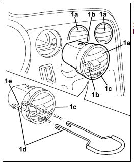

Ahoj tam kde maš zelený šipky tam je to nacvaklý a tam kde jsou červený tam jsou šroubky, nejdřív odcvakni ten plast kolem řadičky pak se dostaneš na ty dva spodní šroubky ,pak vyndej radio tam budou postranách další dva a dva jsou ještě pod těma pruduchama od ventilatoru pod levým a pod pravým. A samozřejmě odpojit od všeho elektriku. Pokud všechny ty šroubky odšroubuješ tak ty nacvakávače jdou už docela zlehka.Ten háček na průduch jsem si udělal ze svařovacího drátu na autogen musíš to vrazit cca tak 4 cm dovnitř ,prostě až dozadu jinak to nezahákneš.

MOOOC díky za super návod,demontáž za 5 minut.
LUBO jsi frajer
díky za pomoc cením si toho
