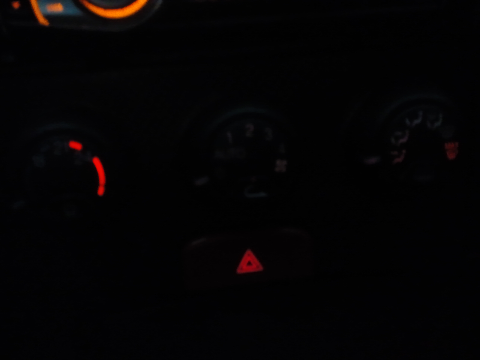

takze tady fotky. k tomu ovladani topeni. dal jsem pouze cervene diody. ale nema takovy prosvit takze to sviti opravdu decentne bohuzel na fotkach nejde moc videt. zelenou barvu jsem tam nechal.

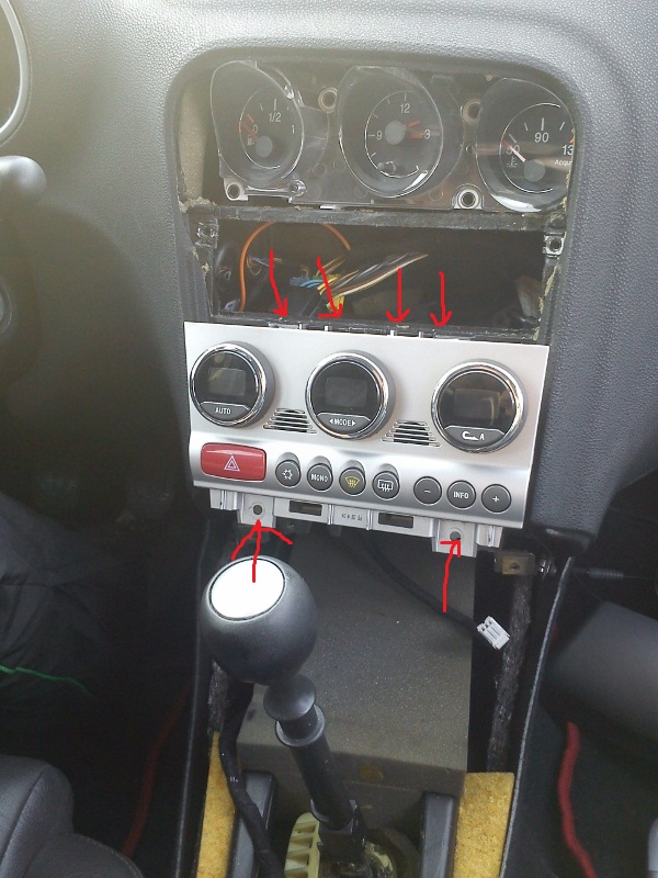

Bren1 píše:Mě tam taky nesvítí zařazení rychlost. A poradíte někdo jak se ta žárovka vymění? Mám tuto variantu - obr. níže.
Postup je asi takovýto:
1) sundat rámeček kolem řadící páky (jen vycvaknout nahoru) a odpojit konektor ke štelování zrcátek a mlhovek
2) sundat čalounění po stranách středovýho panelu- takový úzký pruhy drží na jednom šroubku co je u ližiny sedačky hned na začátku a pak na plastovym čudlíku někde v úrovni řadicí páky
3) sundat popelník- 2 šrouby po otevření, odpojit konektor
4) sundat velkej plast kolem řadičky- ten drží na 6 šroubech- dva jsou v podstatě pod čudlíkama mlhovek, další dva pod popelníkem, a dva na rohu ze strany (proto se sudávalo to čalounění na boku)
5) vydnat rádio
6) vyšroubovat panel klimi + rámeček budíků- celkem 6 šroubů + 2 imbusy; ten rámeček budíků musíš vytahovat směrem dolů, má takový packy nahoře
7) pak stačí vyšroubovat panel s budíkama- 4 šrouby a odpojit
8) vyměnit příslušnou žárovičku (u nás v mototechně stála 7,- jedna)
9) postup opakovat obráceně
10) hotovo :smt023
Zrovna dneska jsem to dělal po druhý, takže to mám v živý paměti :wink:

bourak píše: Postup je asi takovýto:
5) vydnat rádio
10) hotovo :smt023
postup na výměnu žárovek pro osvětlení budíků na středovém panelu, pro facelift.
postup vyzkoušený a správný, je potřeba křížový šroubovák, 3mm imbus a háčky na radio. rozborka na ca 30min. žárovky tam jsou tyto (autokelly):

OT: Ten spodni panel s ovladaci klimy uz nekdo rozdelaval? Jak tam drzi?

Příspěvek od Lukyn » 31.1.2012, úte 12:56
6 šroubků chycených k "autu", stačilo mi k krátkému vysunutí, kabeláž jsem neodpojoval.

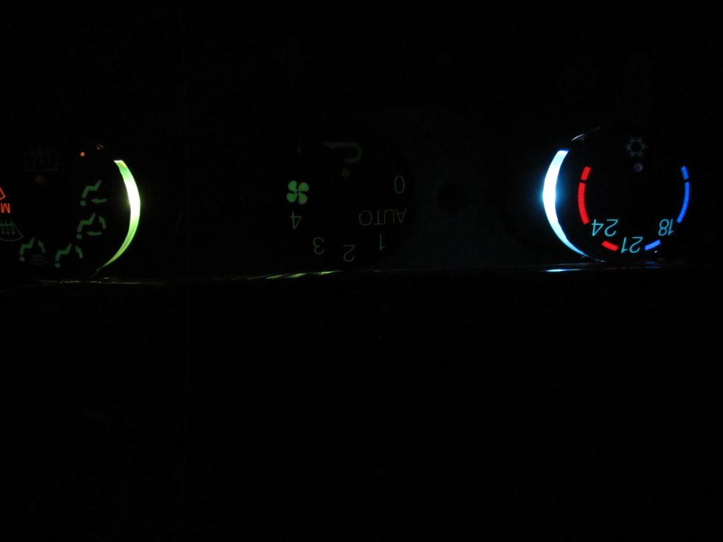

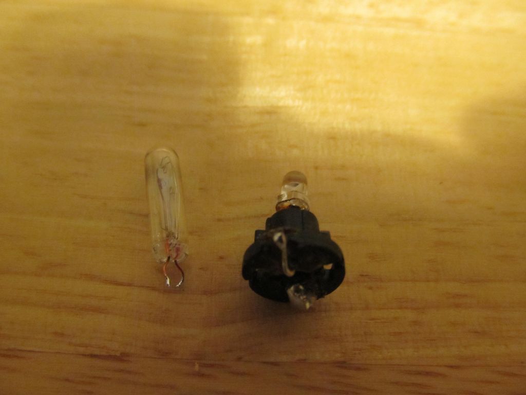

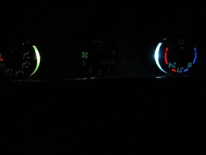

Tak už mi taky praskly žárovičky v ovladači topení náhrady si me nepodařilo sehnat, tak sem tam nápajel bílý diody s odporem. Ta bílá přesvítí ten zelenej plast co je v každym ovladači a nedá se vyloupnout(viz. foto). Takže je to teď takovy světle fialový. Jinak je to strašný sraní a chce to mikropájku, odsavačku a slovník sprostejch slov.
v levo: originální žarovička vypájená z patice ovládáni topení<br />vpravo: nově napájená bíla dioda s odporem, který je schovaný v patici
vlevo: originál zelená<br />vpravo: bílá dioda
vpravo: bílá dioda

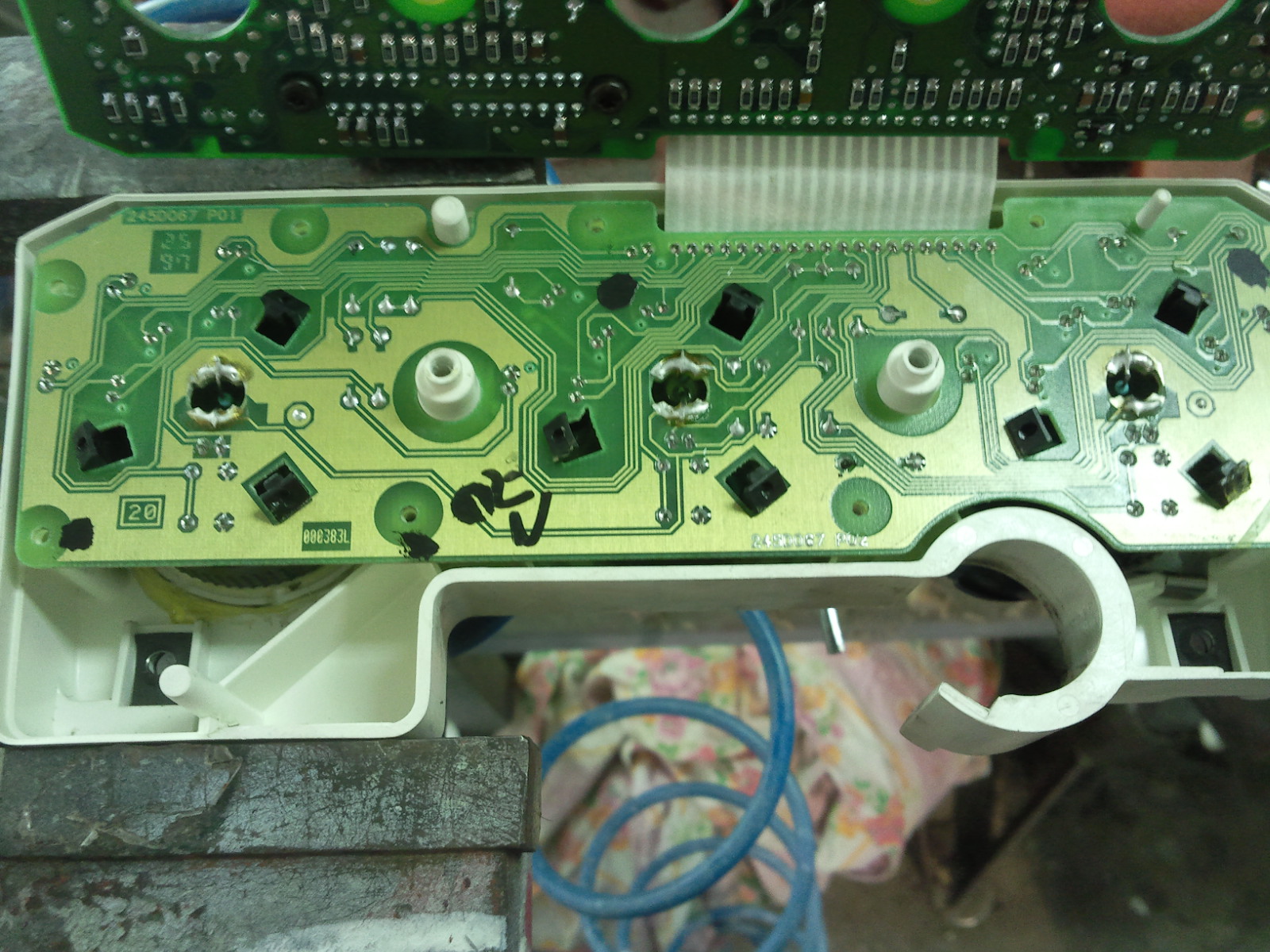

když sem koupil alfu tak nesvítily hodiny ve středovém panelu, tak sem se rozhodl to rozebrat a po případě žárovky vyměnit. Ale chyběly tam. nemohl by mi někdo poradit jaké tam patří? koupil sem tady tyto a nemohl sem je tam dostat :(
http://www.auto-doplnky.com/diodove-led ... 8494-p1946
díky za radu.
