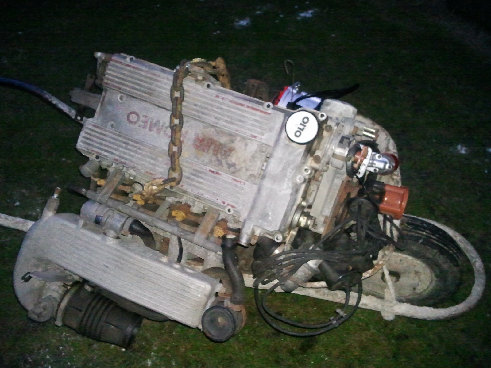

Tady se něco chystá...

Příspěvek od RV147 » 13.4.2012, pát 06:24
Koukám, doufám, že ne okem z Kašparovi krávy, ale vačky zase hin.. :(

Příspěvek od hondzik » 13.4.2012, pát 07:13
normálně koukám na tu fotku motoru s kisnou na paletě, okolo gumy.... A říkám si můj motor. Pak jsem podle dlaždiček zjistil že to není můj motor :-D

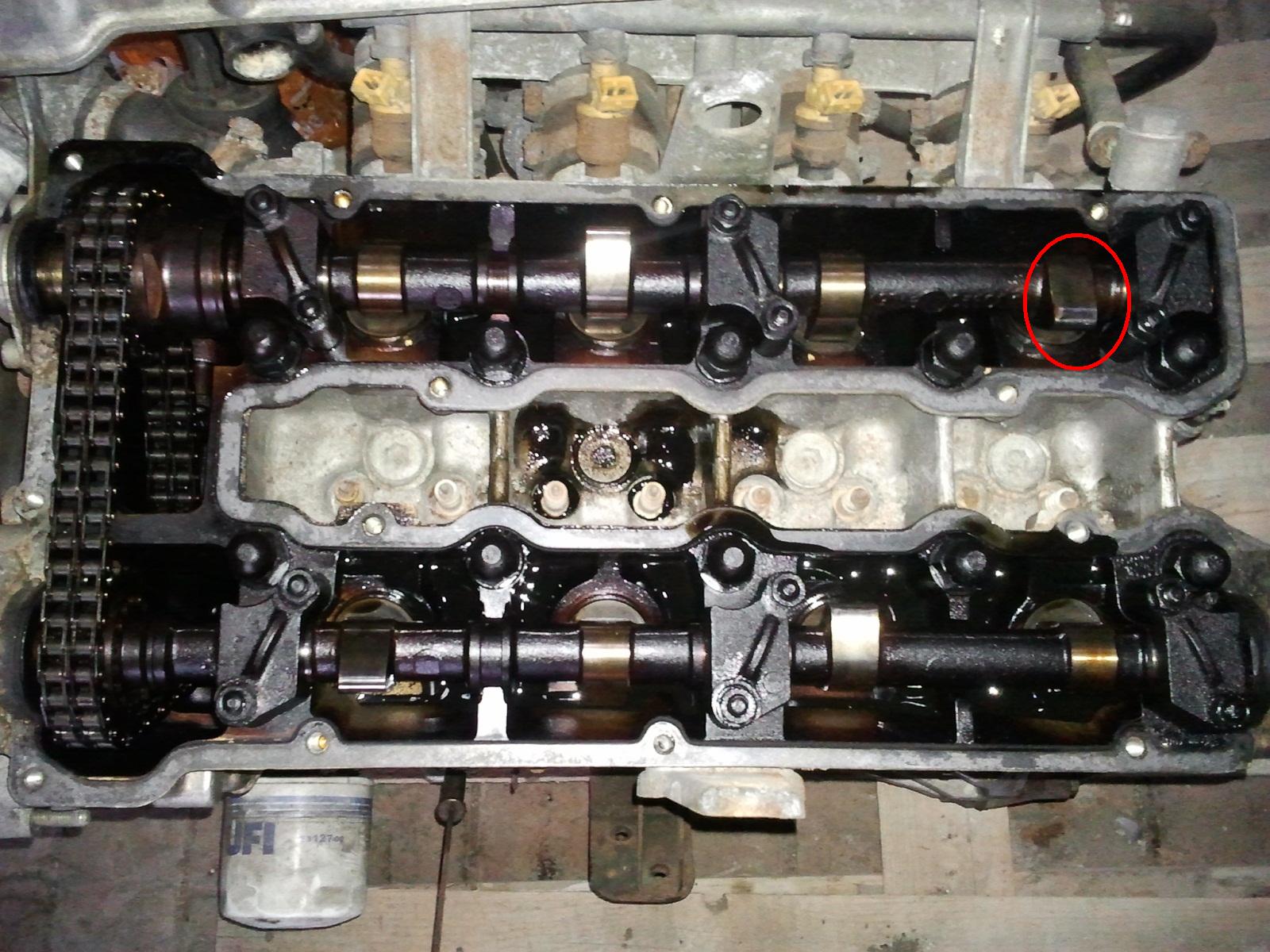

Příspěvek od zde. » 13.4.2012, pát 08:14
RV147 píše:Koukám, doufám, že ne okem z Kašparovi krávy, ale vačky zase hin.. :(
Jak poznáš že jsou vačky hin? :shock:

Re: Hadice - Alfa Romeo 75 2.0 Twin Spark S (1988)
Příspěvek od Hampice » 13.4.2012, pát 08:22
Nejsem teda odborník, ale tohle se mi taky moc nezdá:
Příspěvek od RV147 » 13.4.2012, pát 08:26
Tak zdá se mi, že na třetím vejfukovým je vrchol zašpičatělej, tešně před vrcholem je hranka, to samý sací čtvrtej, ale tam už je to blbě vidět. Nevím, musel by se změřit průběh. Na to abych řekl, že je vačka dobrá už dneska řeknu jedině změřit průběh, nebo alespoň max. zdvih. To že je špatná lze někdy poznat i pohledem. Navíc vím jak ten motor jezdil, komprese měl,vstřiky OK, měnilo se všechno možný a stejně byl línej, jediný co mě napadá už jsou opravdu vačky.
Příspěvek od Pivrnec911 » 13.4.2012, pát 09:08
Koukal sem na ten motor jenom z rychlíku,ale přišli mi docela v pohodě... Nic co by pan Kreibich neopravil,ale uvidíme až se to proměří... Jinak tohle je motor náhradní,ten původní se válí na dílně:-).
