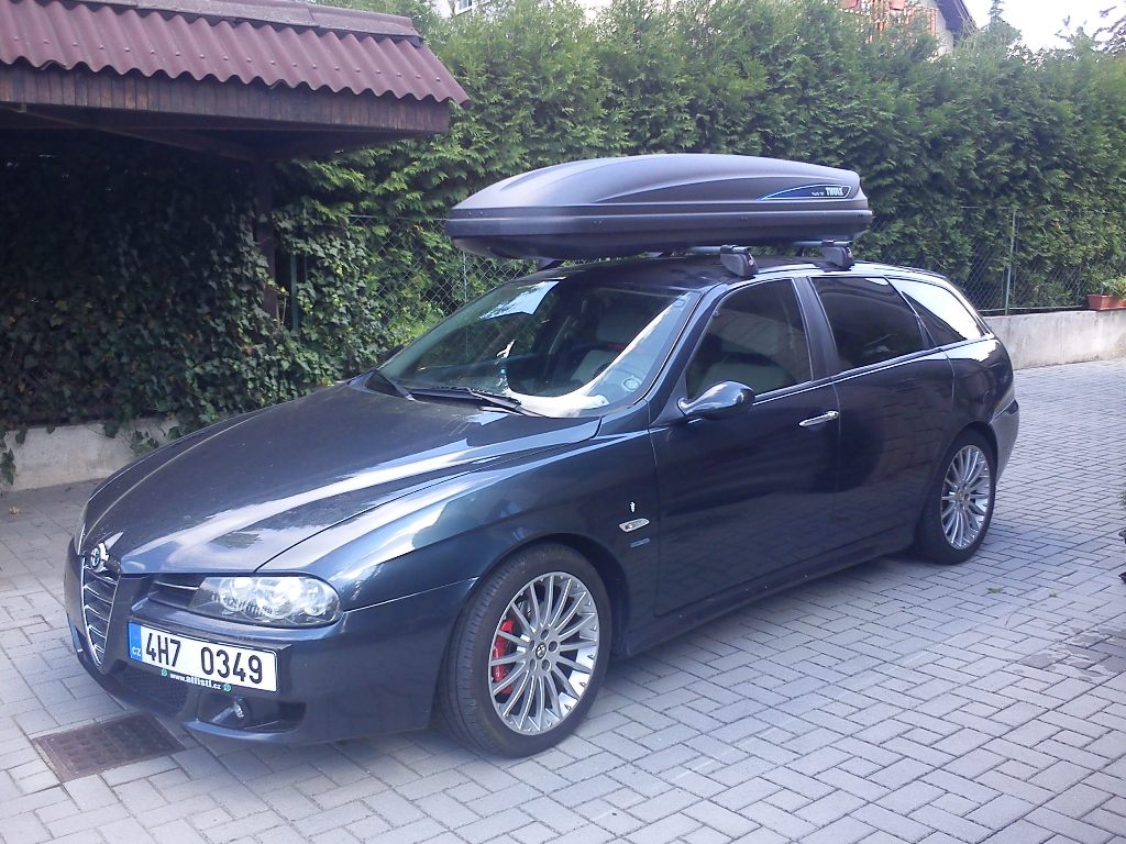

tak připraveno a jedem doufám že se nic nepo.... a šťastně dojedeme zpět. Jinak ta rakev vypadala na C4 Grand picaso úplně normálně a když kámoš řekl jo stav se půjčím ti ji, tak to neber no ale na alfonzovi vypadá jak druhý auto na střeše.
