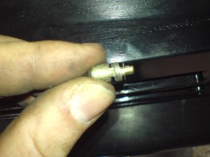

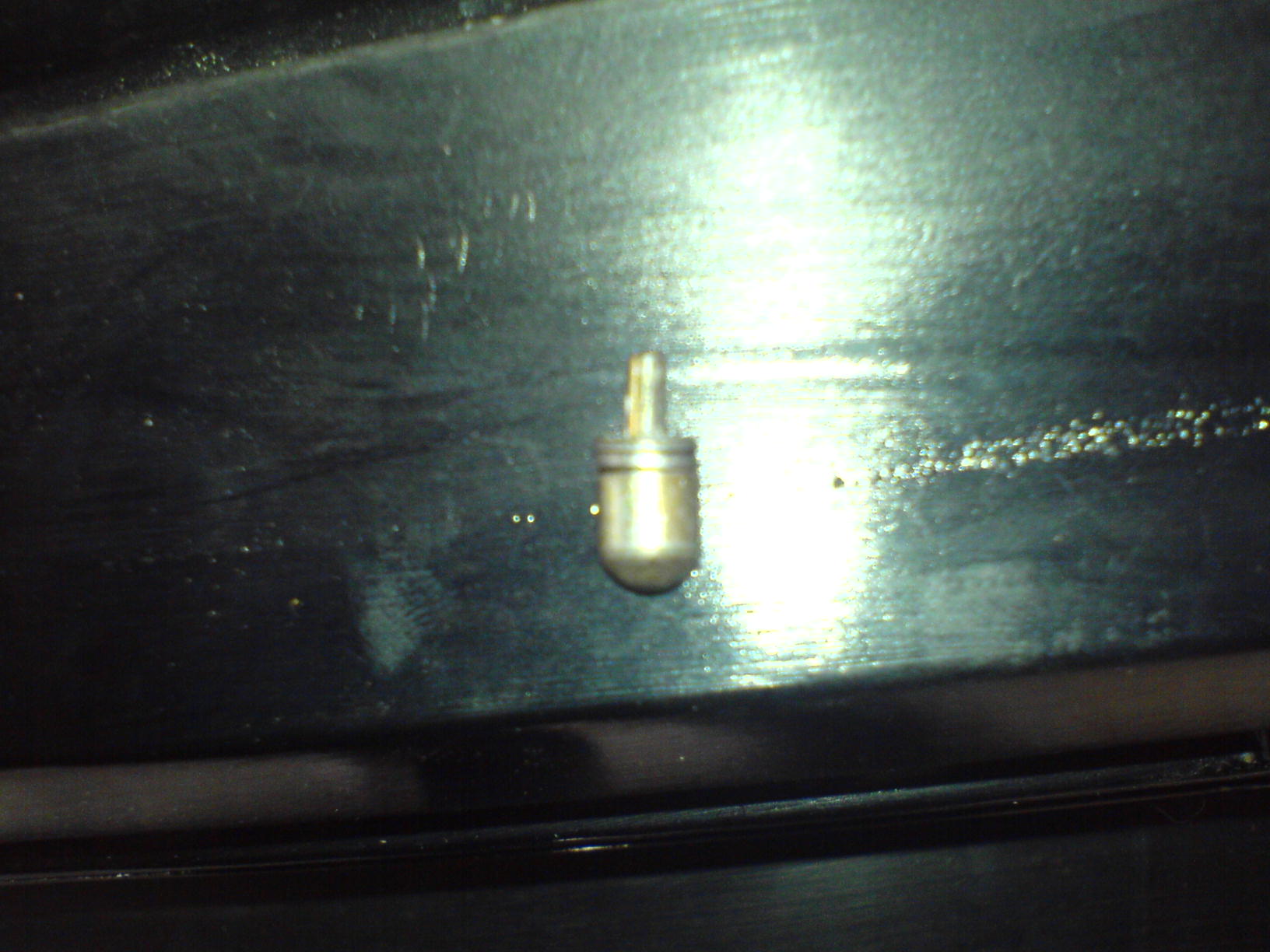

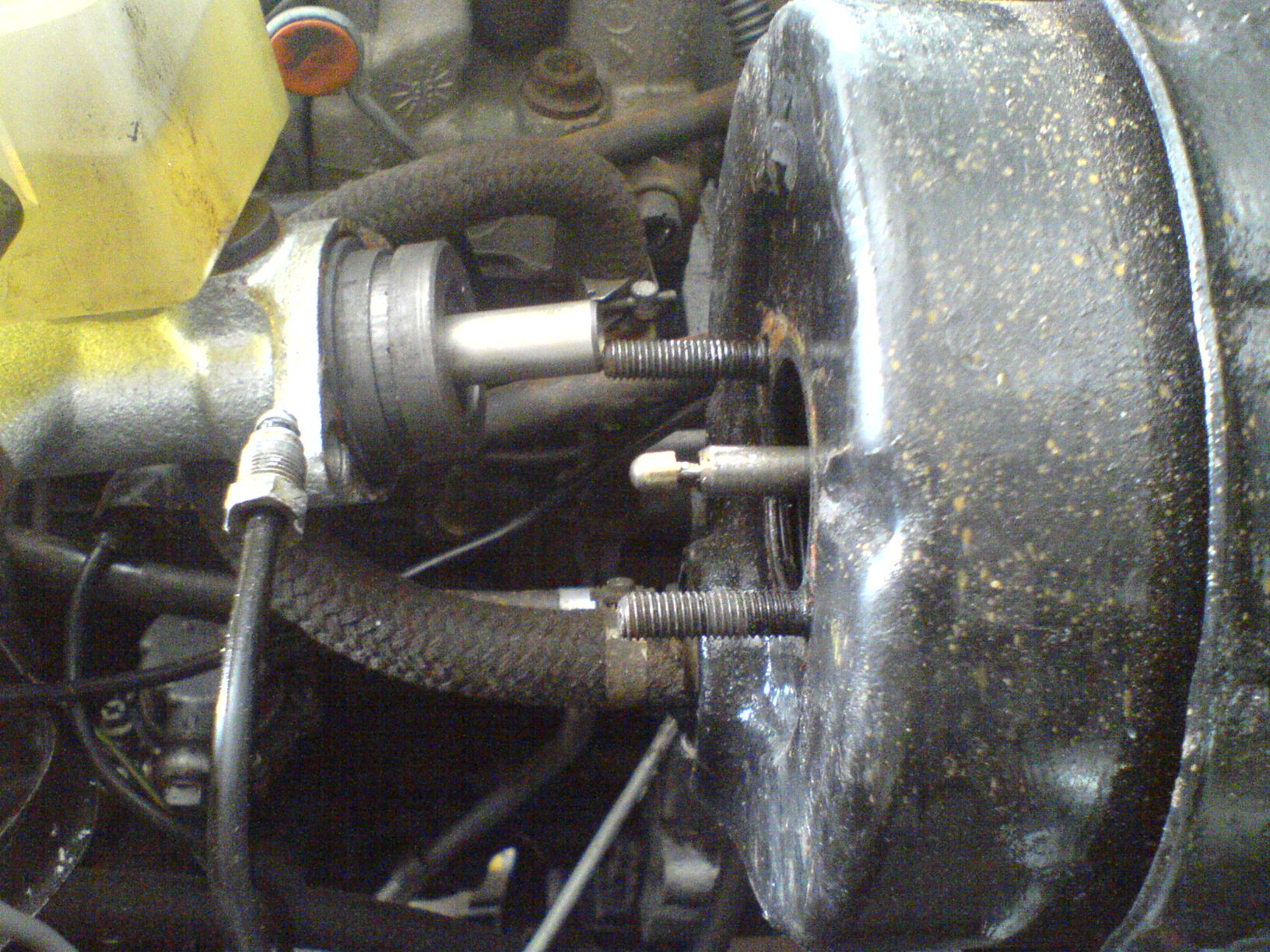

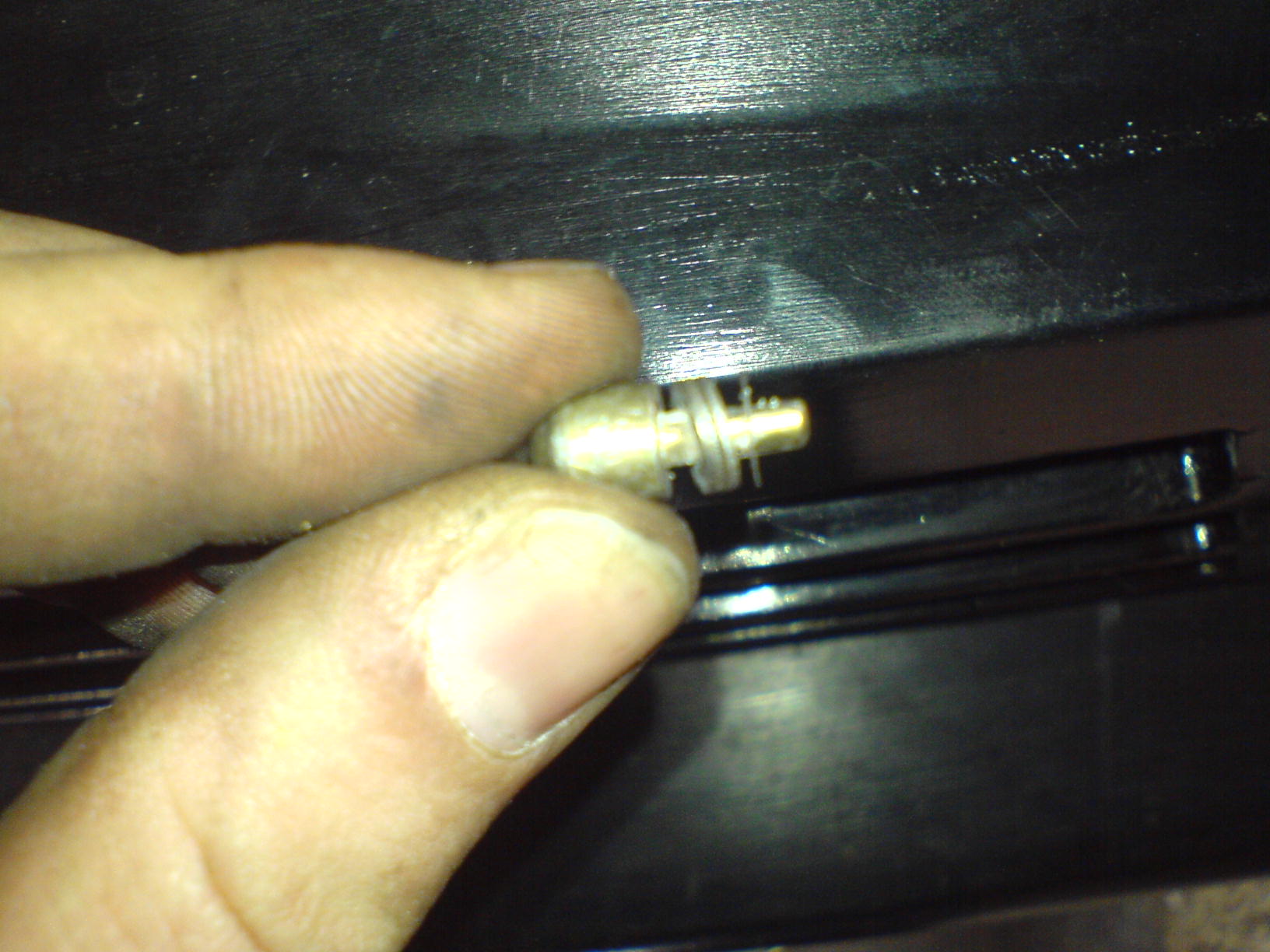

Příspěvek od Milano75 » 20.2.2011, ned 20:02
koukám co sem psal a nic jsem nestvořil :) asi jak to fungovalo, tak sem se na to vykašllal, nicméně jsem ted na stejným problému, stále stejný problém- měkký brzdový pedál
mám nové:
hlavní válec brzdový
posilovač z V6, ale starý
trubky
všechny brzdiče přetěsněné a rozhejbané
po dovzdušnění šel pedál do půlkdy, pří jízdě (po natlakování posilovače) to brzdilo na podlaze
takže jsem udělal staný postup jako posledně a to, že jsme prodloužil tyčku(u v6 je to kapku jinačí)
pedál je tvrdý již od zhora, ale musím to projet a vyzkoušet, co to udělá po zahřátí brzdové kapaliny(minule to samo začlo přibrždovat)
typoval, bych že jediná zdrada bude v zadních brzdičích
zde nějaké foto

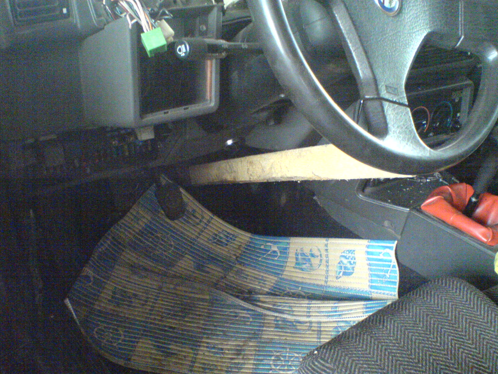

Příspěvek od Sejny » 21.2.2011, pon 09:46
Jak jsem měnil tu spojku tak jsem se naštval, položil dvě pořádné fošny na taras a vycouval na ně s autem.... při odvzdušňování ulítlo pár bublin a je to ok... už mi chodí samostavy na zadku, ručka šlape parádně... také je pedál o poznání tvrdší a brzdy maj ostřejší nástup. Všechno zlé bylo k něčemu dobré, díky kleklé spojce jsem se dokopal i k těm brzdám :)

takze tedy, jak uz zde bylo nekde psane ,tak prdel dat co nejvise oproti predku a mely by jit odvzdusnit jak nic :-)

ohledně odvzdušnování: měl sem pod zadnímy kolydvě kola na sobě, aby to bylo hodně zvedlé a stejně to vypadá, že je to odvzudšněné a nic moc
možná by to chtělo udělat fotku té alfy na fošnách :)
možná sem měl malý úhel :)
