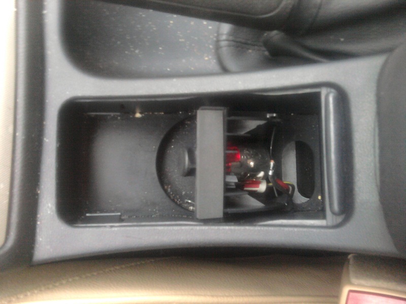

Hej chalani urval sa mi nejakym sposobom zapalovac, teda ta umelina co sa vyklapa. Nieco sa tam zlomilo tak to vobec nedrzi. Zapalovac ale funguje. Treba rozobrat cely ten panel? Vymienal niekto uz zapalovac? dik za tipy

Re: Nefunkcny zapalovac - chyba napatie
Mam ten isty problem
Nechal som to tak, ale planujem vymenu, nech je to komplet. Co stoji novy zapalovac, resp. ta umela cast co ho tam drzi, vie niekto?
Andy159sw píše:Hej chalani urval sa mi nejakym sposobom zapalovac, teda ta umelina co sa vyklapa. Nieco sa tam zlomilo tak to vobec nedrzi. Zapalovac ale funguje. Treba rozobrat cely ten panel? Vymienal niekto uz zapalovac? dik za tipy
Asi to vyzeravna autorizak, budem musiet ist objednat ked budem mat cestu. Inac funguje len to tam je vypadnute a tym padom to tam zavadza. Ak sa da ta umelina vobec sama objednat typujem na takych 20eur.
Ale ne vazne, treba to fakt rozobrat - cely ten tredovy panel skrz zapalovac?
Kedze sa nik nehlasi vychadzam stoho ze to nikdo neriesil, ale ak sa niekto moze pozret do elearnu, budem rad. Tu obrazok aby ste vedeli ocom tocim.
Ty kokso, to kdyz chces novy zapalovac musis pribrat poloosu a homokynetak? Tak do toho nejduAndy159sw píše:Zapalovac tiez objednany z matesu aj s homokinetickym klbom resp.cela poloos.
Zapalovac vymeneny, islo to uplne napi.u. Museli sme rozobrat komplet celu tu opierku. Najhorsie bolo to ze tam zavadzali sedadla ale podarilo sa. Drbkali sme sa s tym asi 3hodky ono je to sdmi plast a nic sme nexceli zlomit. Takze kto bude nieco xcet robit zo zapalovacom, musi mat levne nervy.
