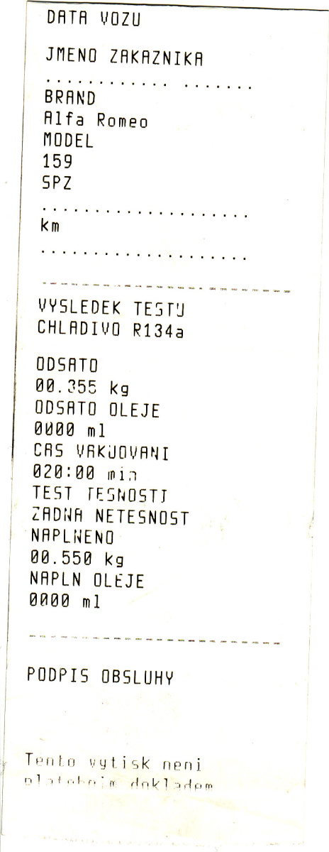

Tak jsem byl taky doplnit klimu bylo tam 0,355 kg a nachal jsem si to doplnit na 0,550 kg i když mu přístroj ukazoval 0,460 kg..domluvil jsme se na 550 kg ..viz obrázek

Mě tam taky chtěl natlačit jen 460, ale nedal jsem se a je tam 550g + trochu oleje. Desinfekce, vyčištění, doplnění a výměna filtru (měl jsem svůj) 1250kč. Auto Horák Brno-Černovice.
