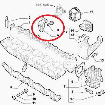

Zdravim panove, nemate nekdo poneti co je na obraku tohle za cidlo a predevsim k cemu presne slouzi? Dekuji.
SNIMAC TLAKU TURBA A ZAROVEN SNIMAC TEPLOTY VZDUCHU ZA TURBOM
